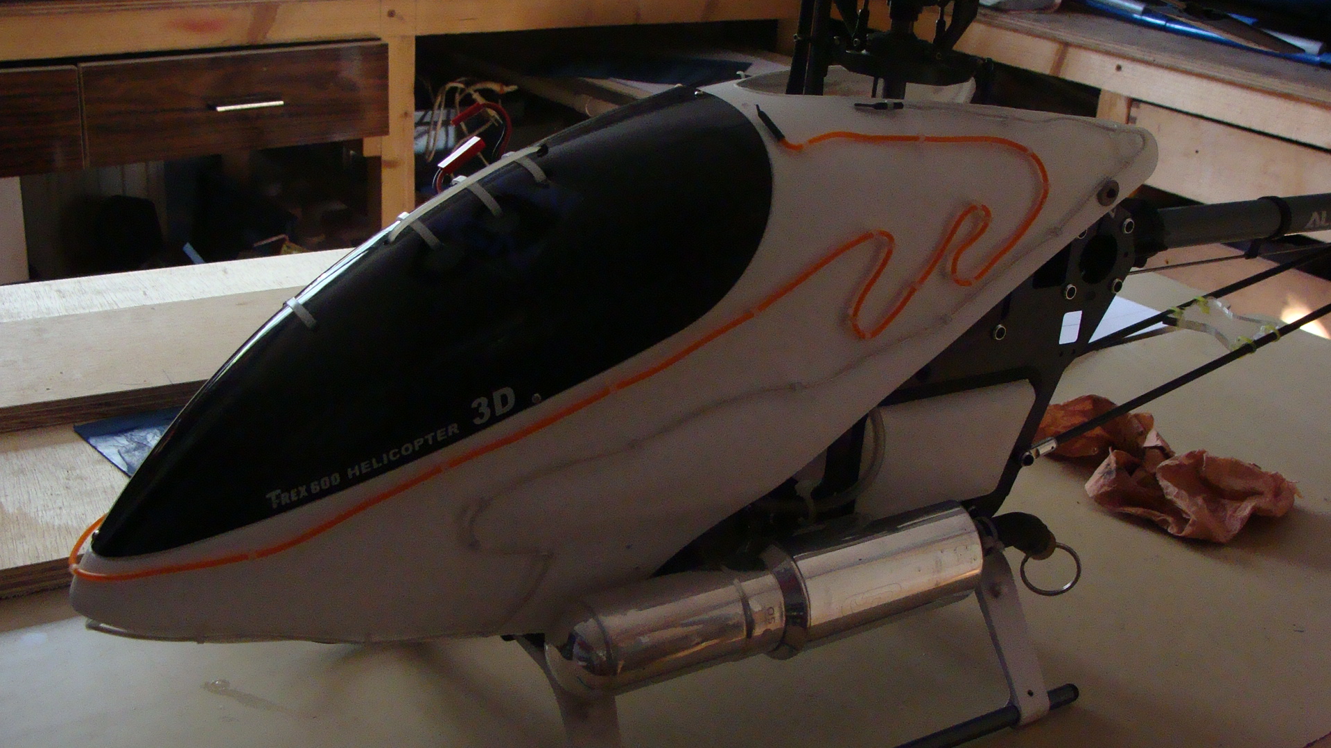

Pour ma part j'ai prit la bulle plastique du 600 N sport que j'ai percé comme sur les photos .
Plus une paire de pales principale Align et AC MS Composite , et pour mettre sur les patins et tube ceci http://www.fast-lad.co.uk/store/heliartist_hight_light_wire_%28green%29_hahl01g-p-11734.html
