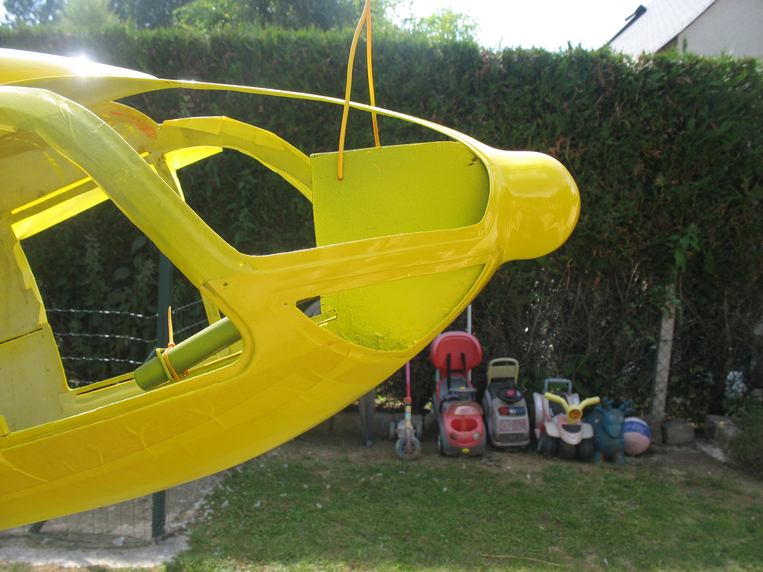

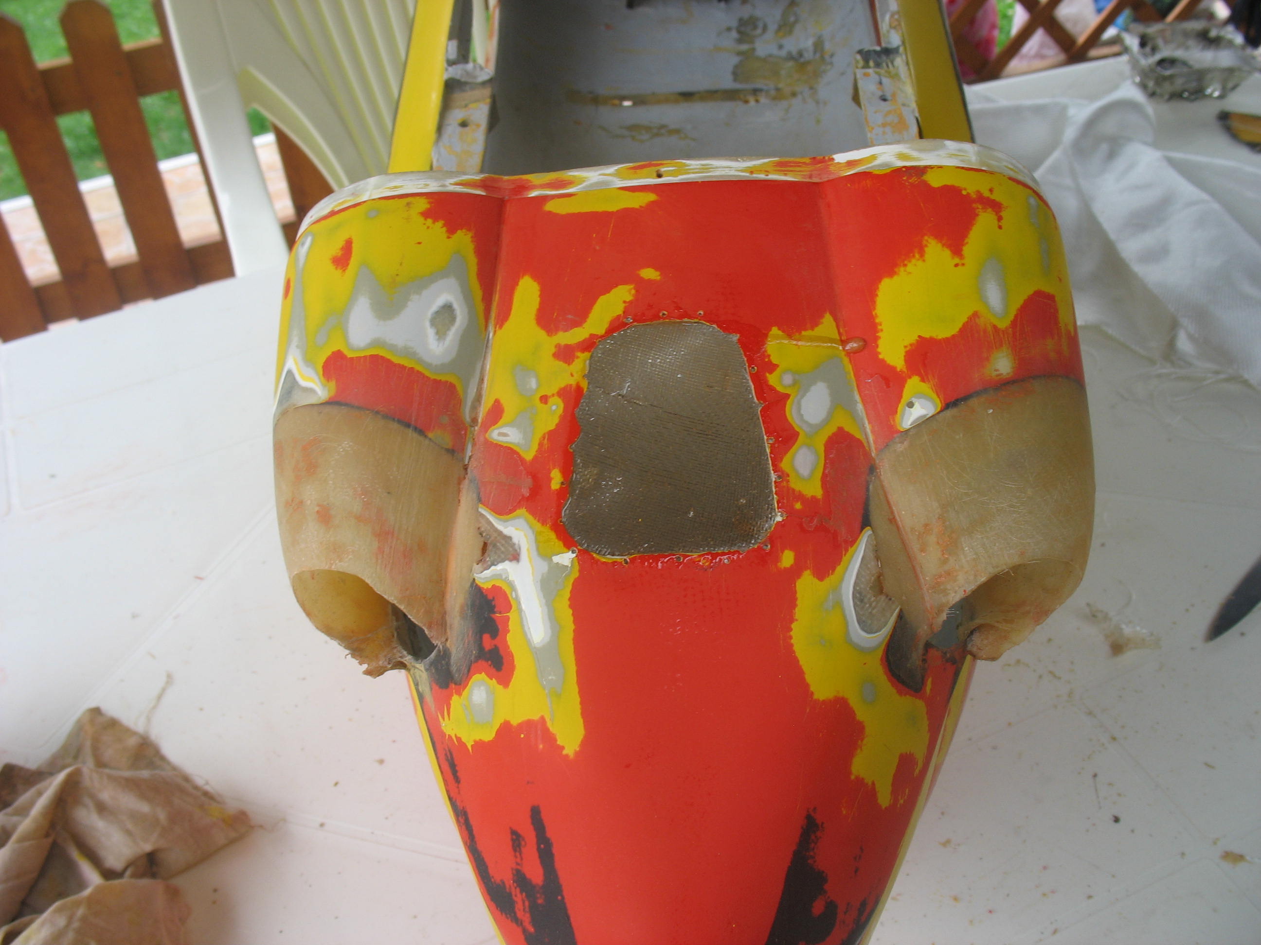

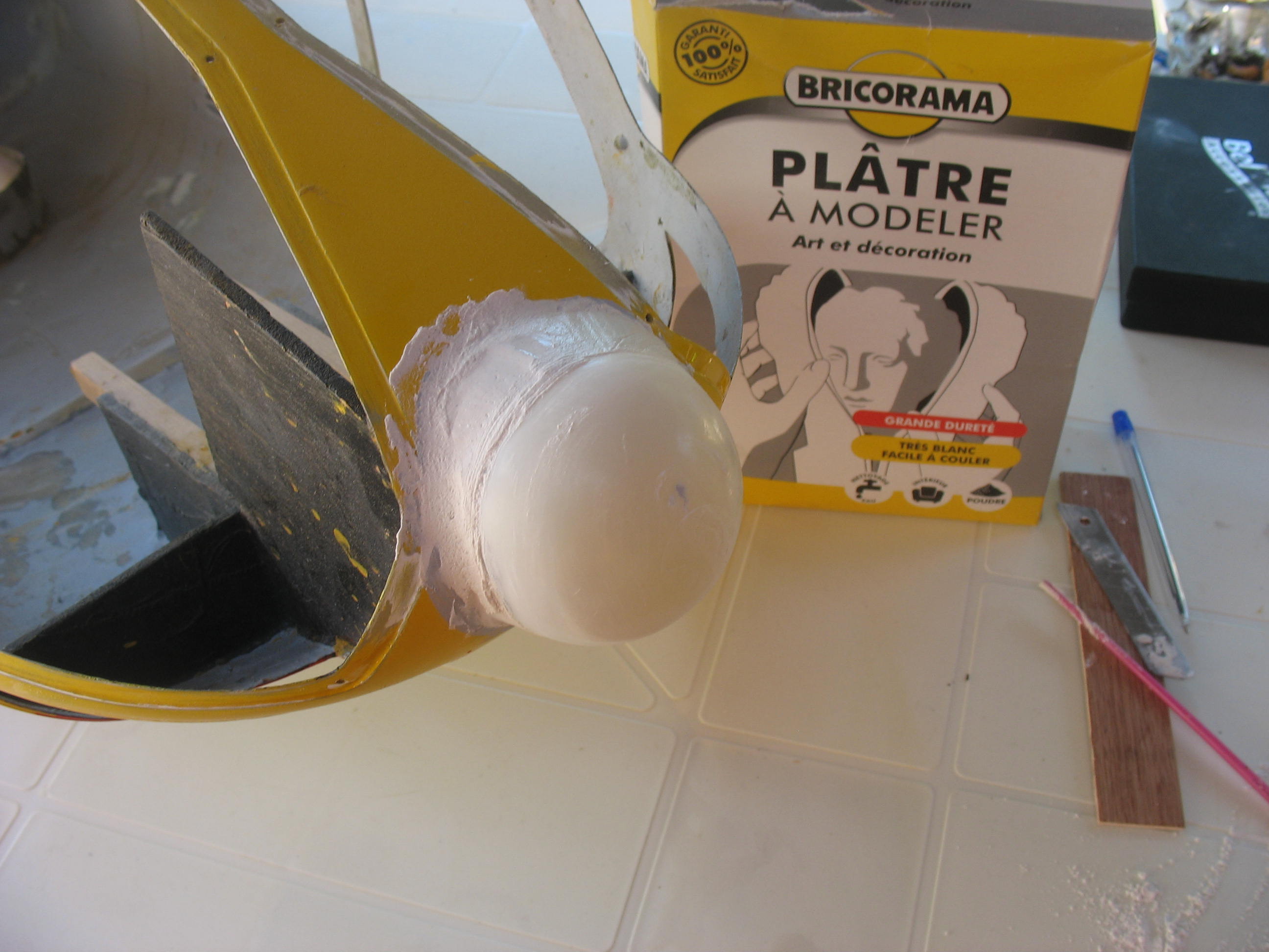

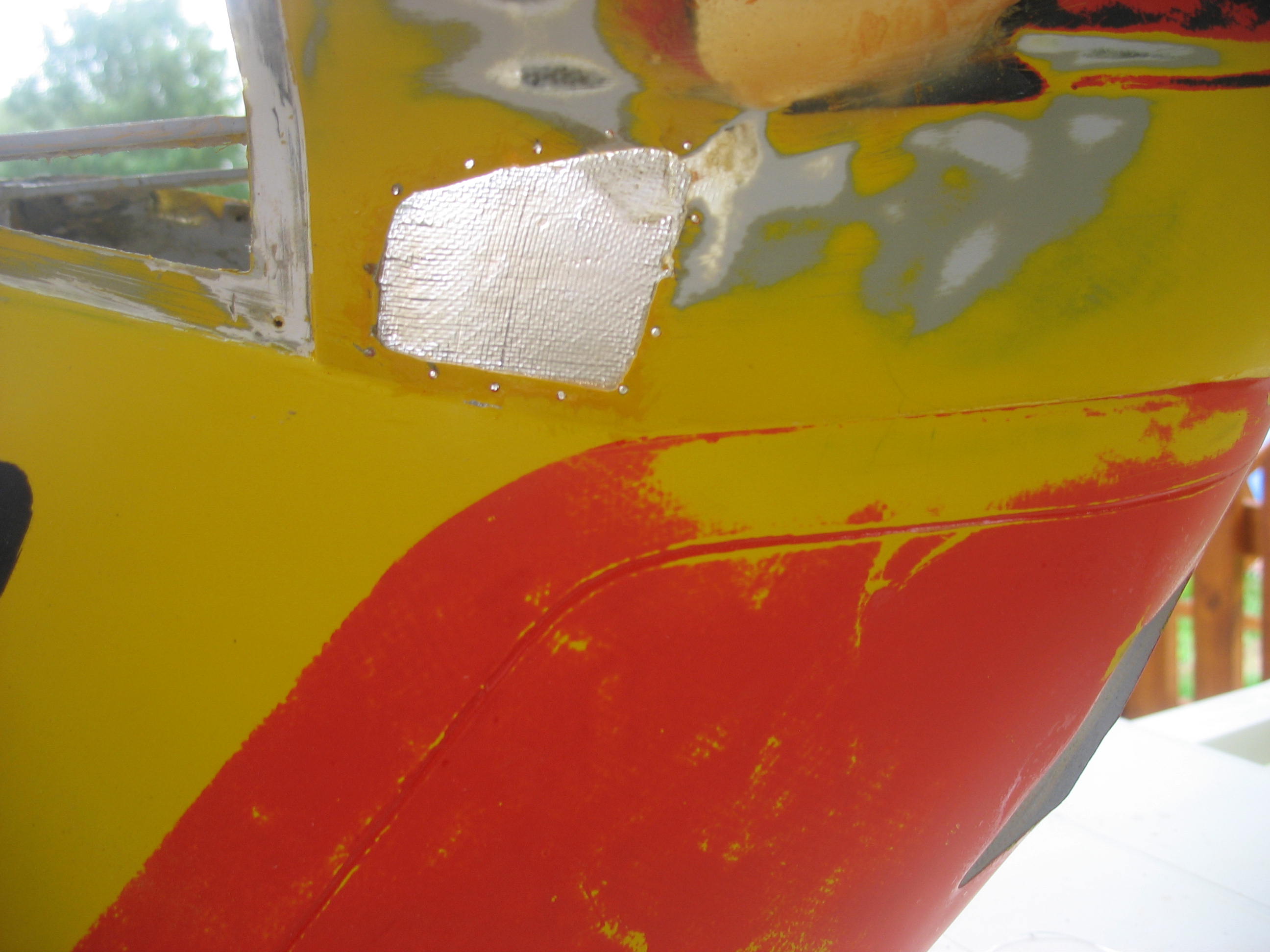

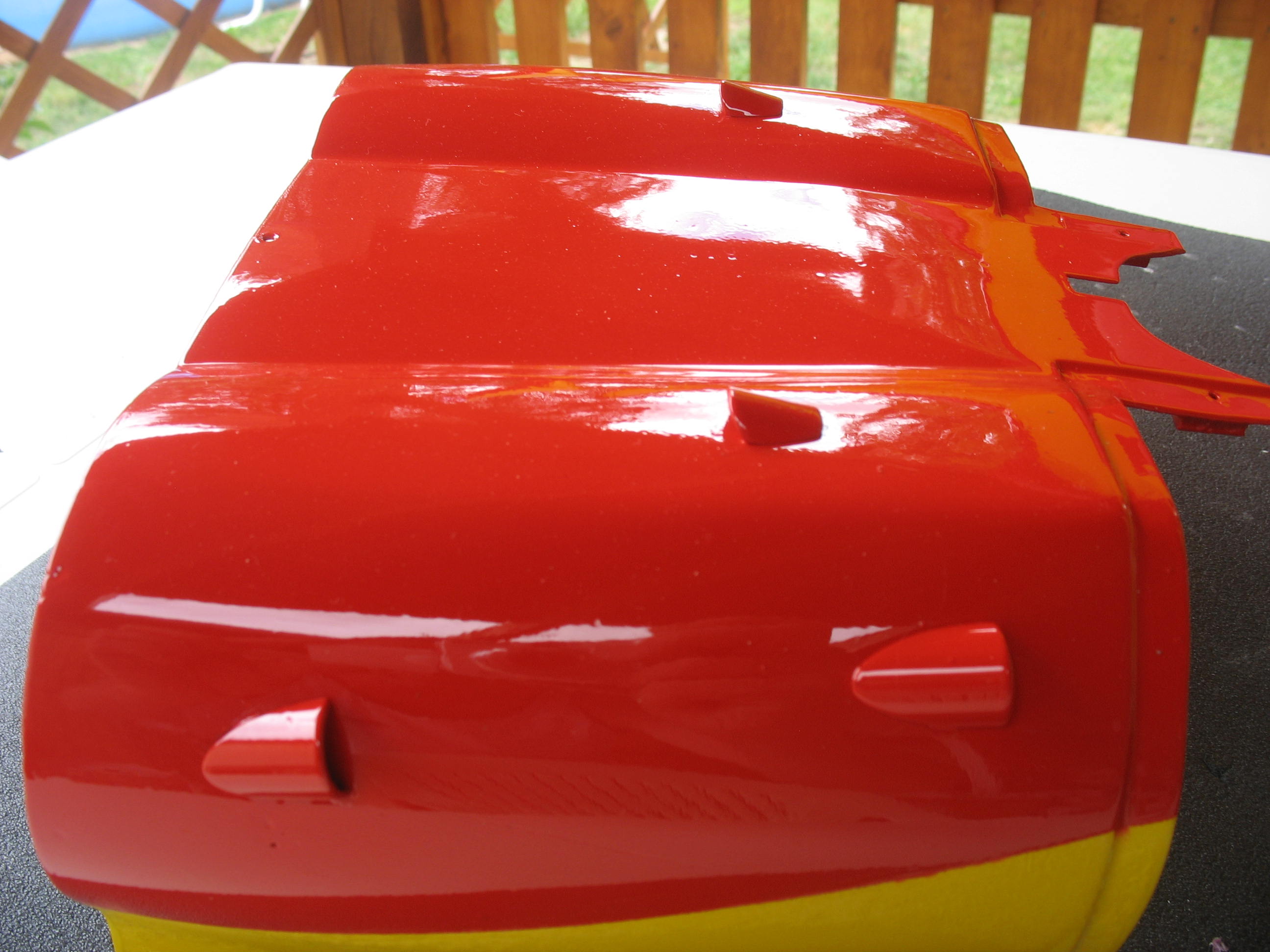

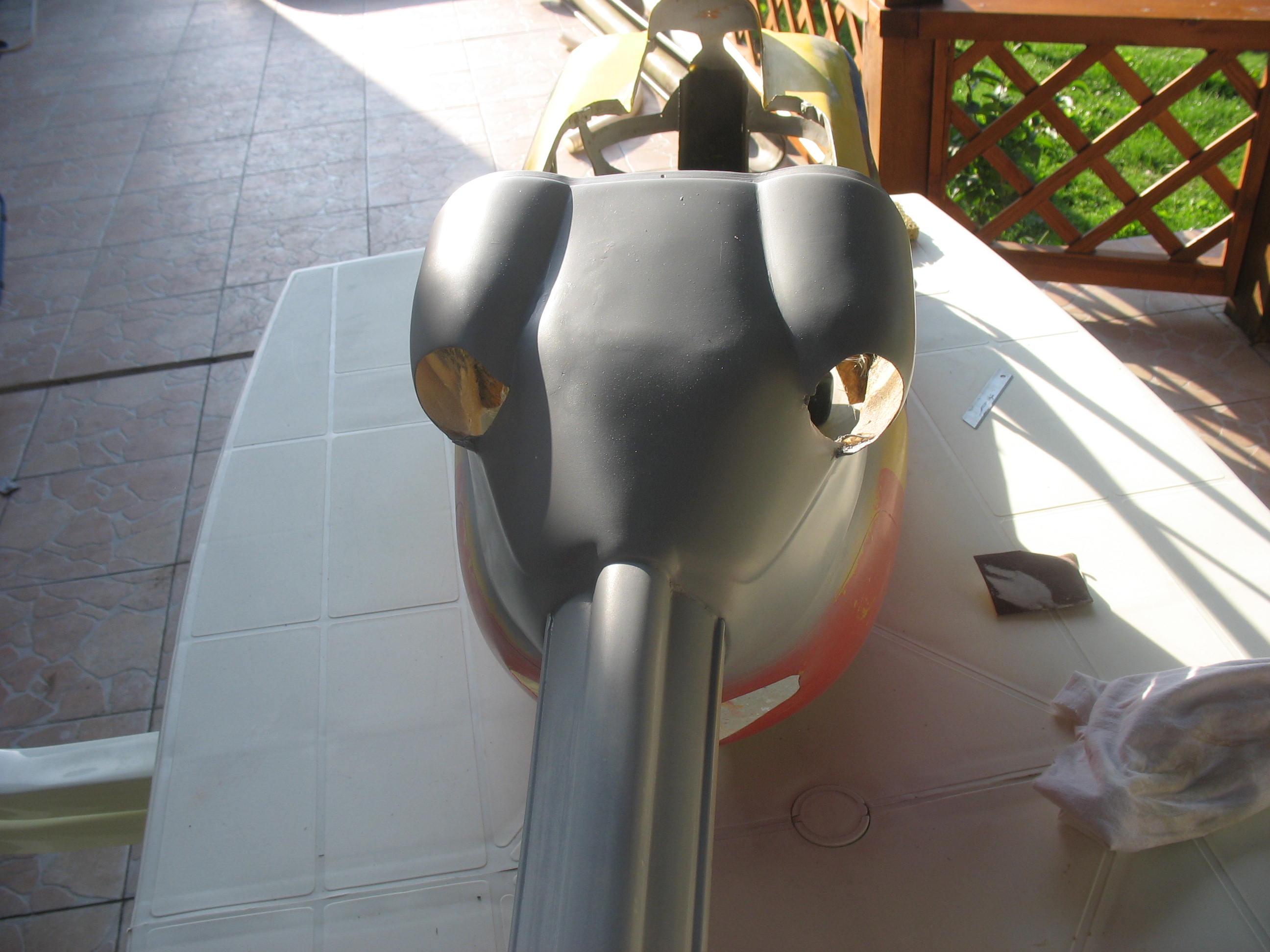

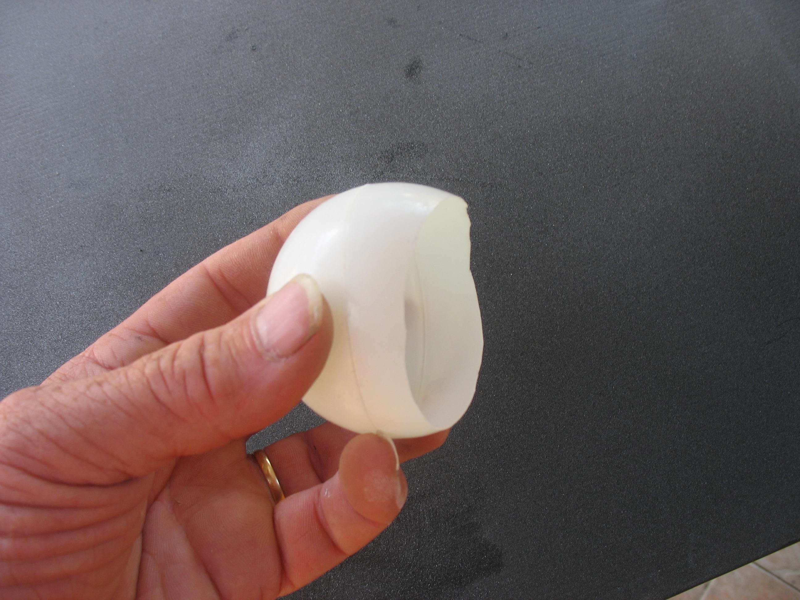

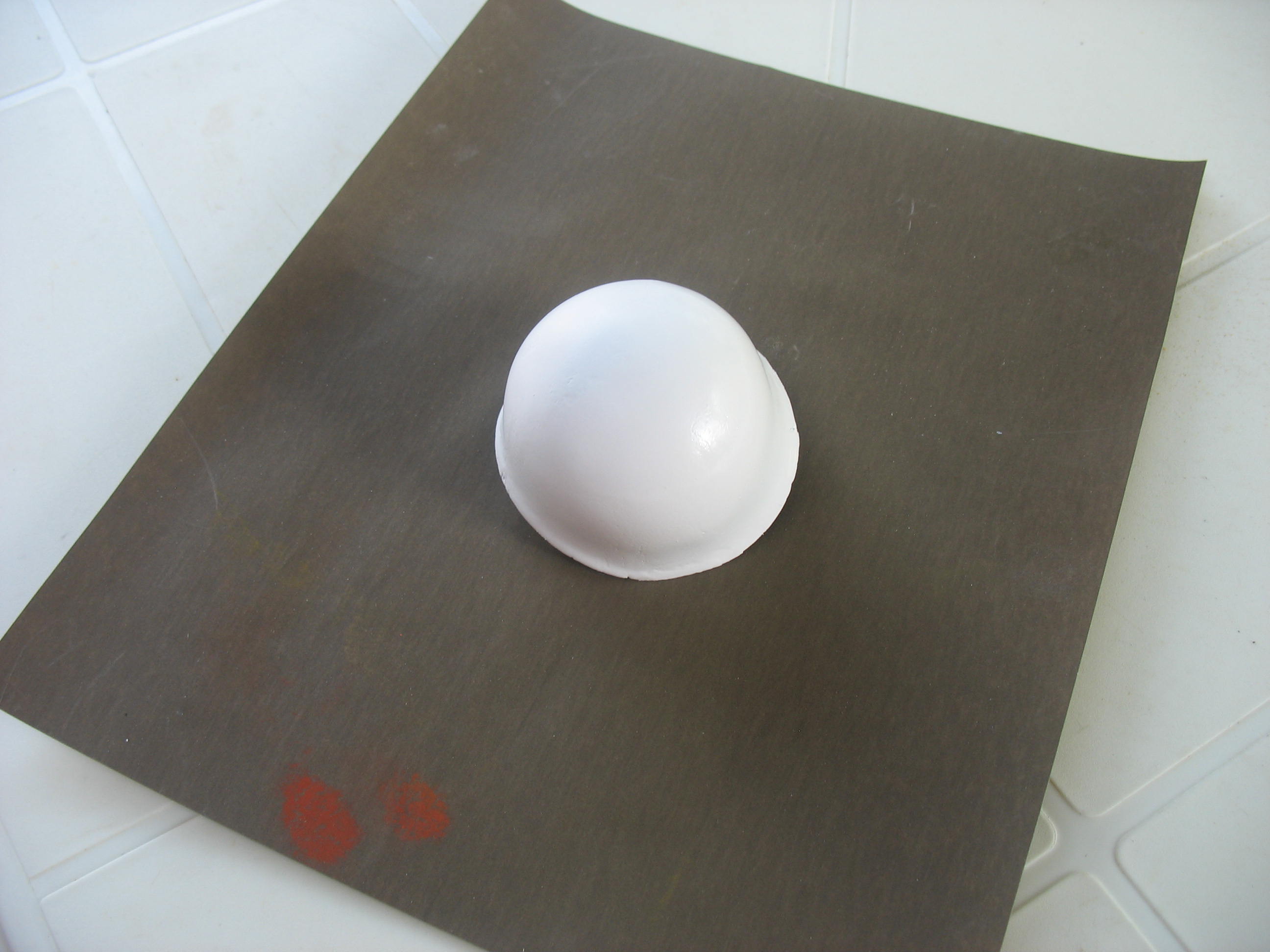

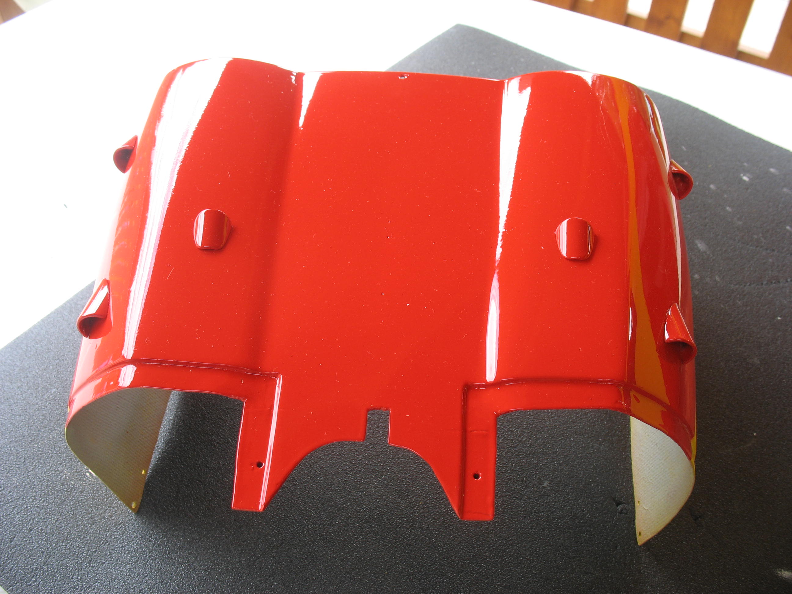

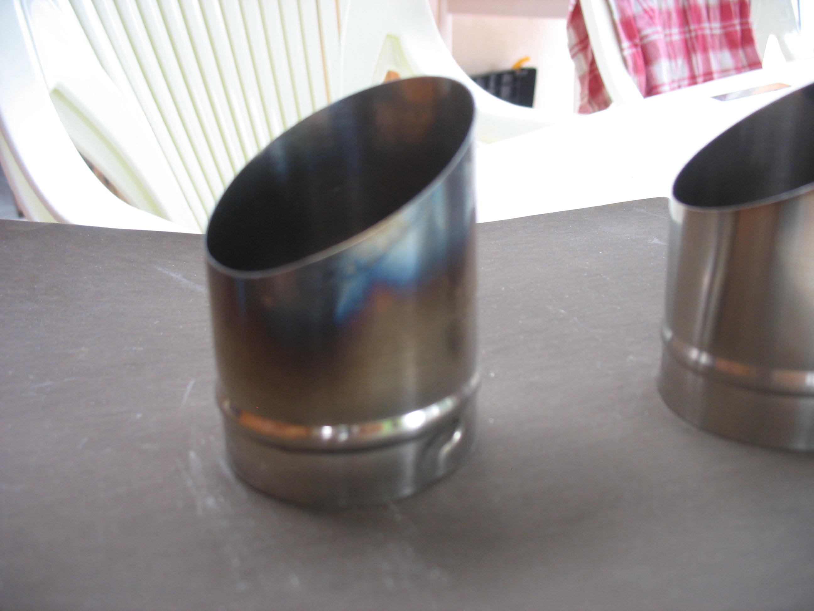

voila tous et dans le titre, je me suis acheter un fuselage vario en bonne etat, mais quelque details ne sont pas a mon gout donc petit modif, les tuyeres etaient de simple bouteille d eau 8O des ventilation sur les cote et sur le dessus qui ne son pas sur le grandeur, donc je refait tous sa :)[ un peu de resine et 2 bouteille de lait, :) de meme pour les cotes, et le dessus :wink: la suite apres je vous tient au courant

Bonsoir Picar02,
Ton idée pour les écopes de prise d'air est vraiment excellente et j'ai bien l'intention de m'en inspirer pour le détaillage de mon BK 117...
As-tu d'autres astuces géniales comme celle la à nous faire partager ? Je t'assure que je suis preneur !...
Continue comme cela et réalise nous une superbe maquette d' EC 145...
Bon courage à toi, et encore un GRAND BRAVO pour tes astuces et trouvailles à petit prix !
Chapeau Picar02

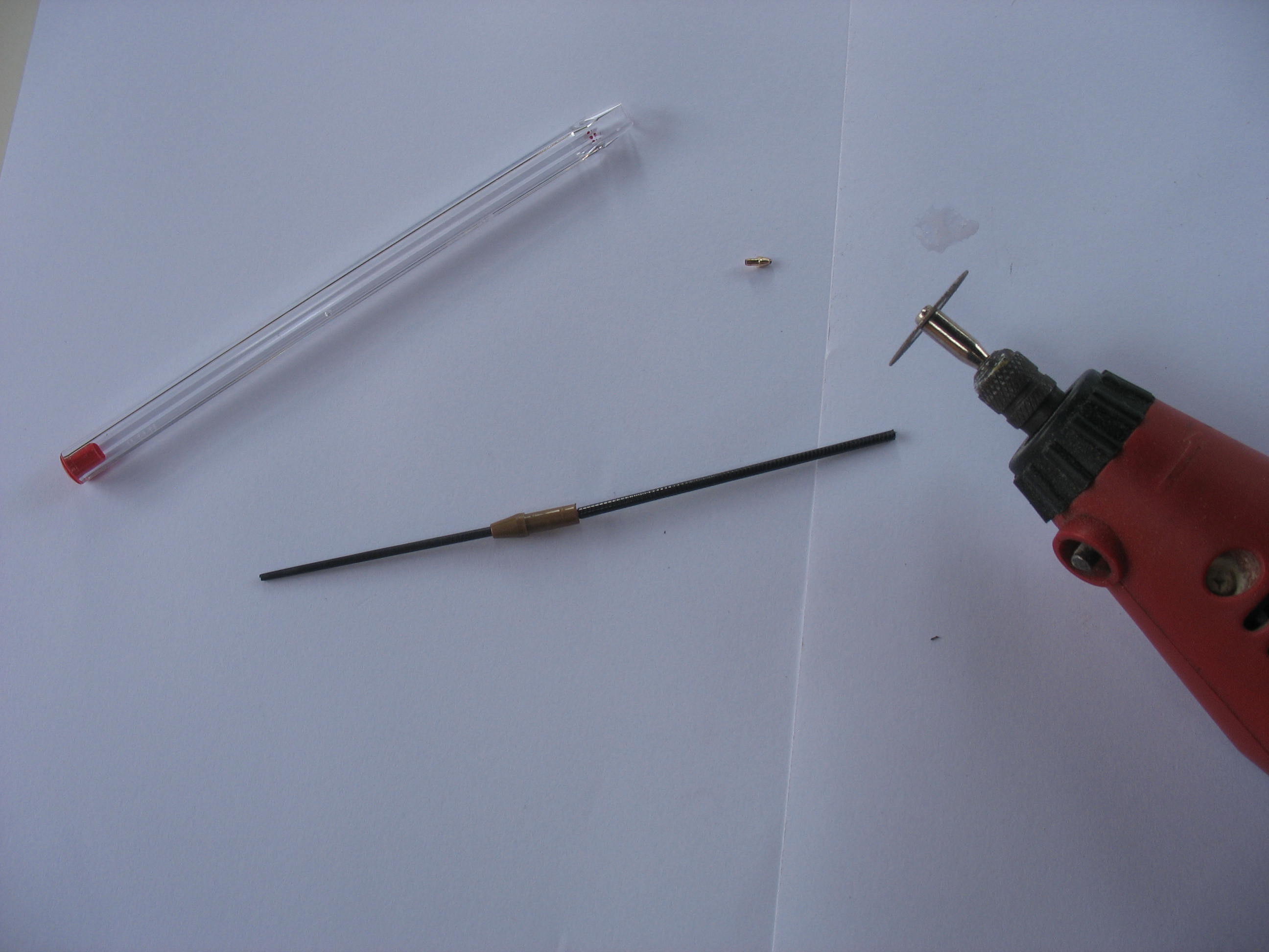

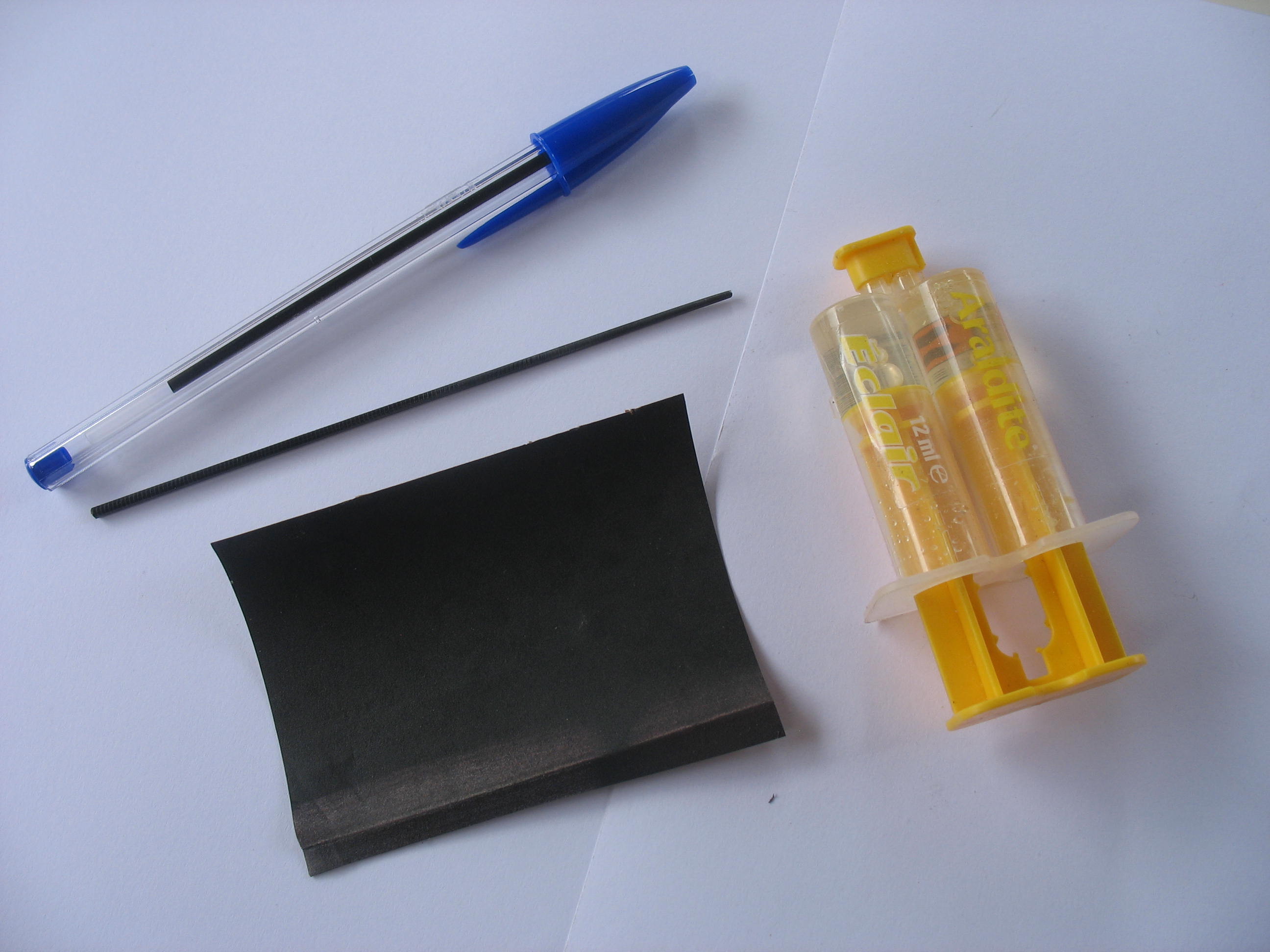

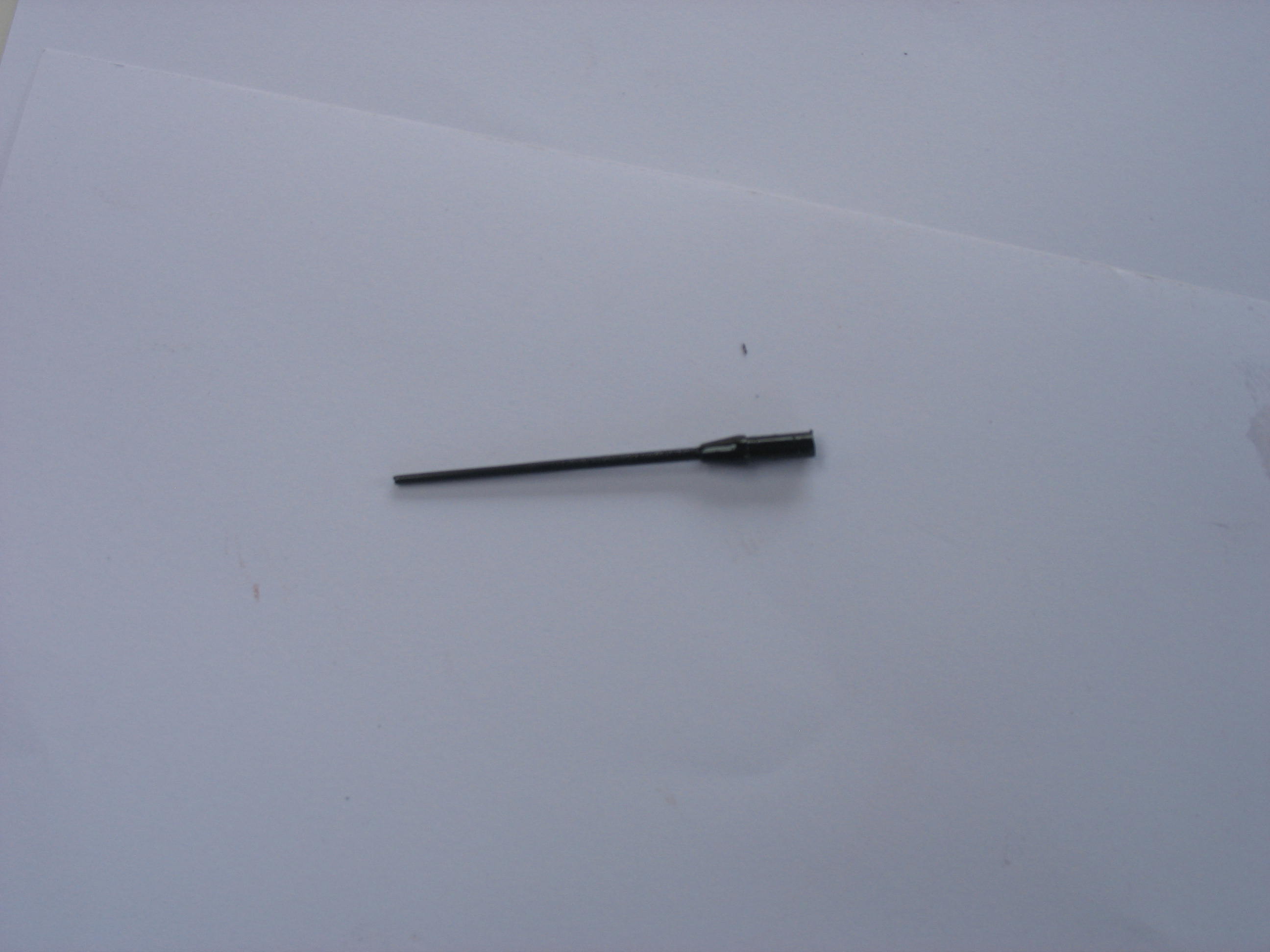

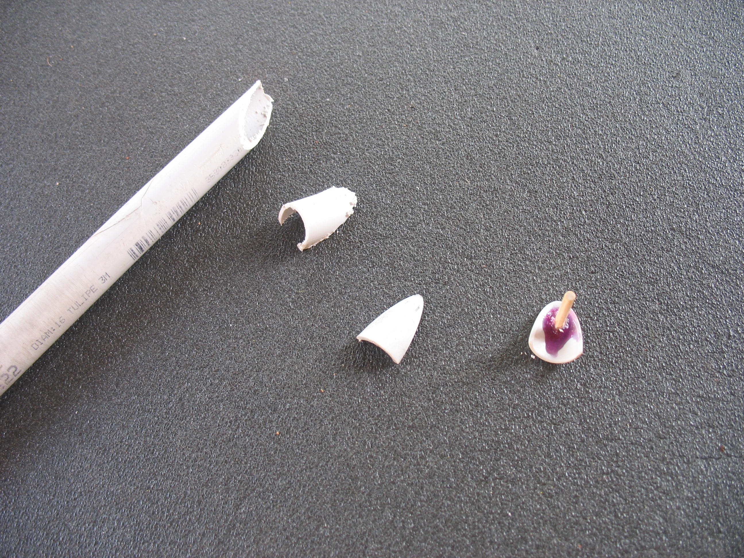

comme promis je vous donne une solution pour realiser des antennes pas chere
bon pour commencer il vous faut un stylo a bille bic ensuite aller voir votre marchant d article de peche preferer
demander lui de vous donner ou de vous metre de cote les bout de scion qu il coup ( il les mais a la poubelle) pour coller les fixe ligne, et le tour et jouer le tous en image
