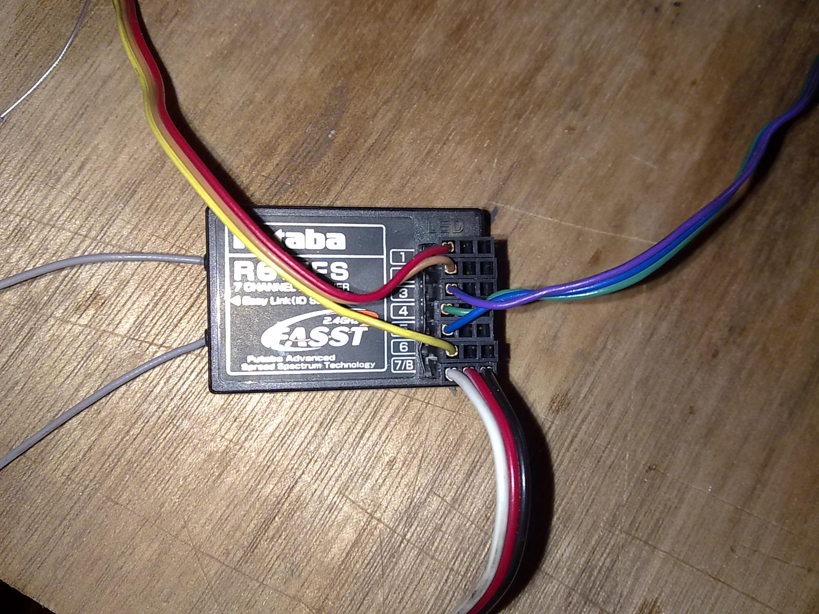

réduit au max la longueur de tes cables ..
sur ta dernière photo le cable noir semble très long..
La longueur est une cause de cramage car tu augmente la résistance ..
Il est préconisé d'avoir les cables le plus court possible entre la lipo et le récepteur... Si on a pas le choix il faut rajouter des condensateurs au prorata de la longueur...
Quand tu parle du recepteur, tu veux dire plutot entre la lipo et le controleur? non?
Si tu regarde bien le cable noir qui pend est en fait le lien entre mes 2 accus (+ branché au -), il me reste juste à branché le controleur sur les 2 autres fiches.
De plus c'est la longueur d'origine, mais si il le faut je peu les racourcire (enfin quand je vais recevoir mon prochain controleur de chez FX model( et non pas un KIT ENTIER )).
