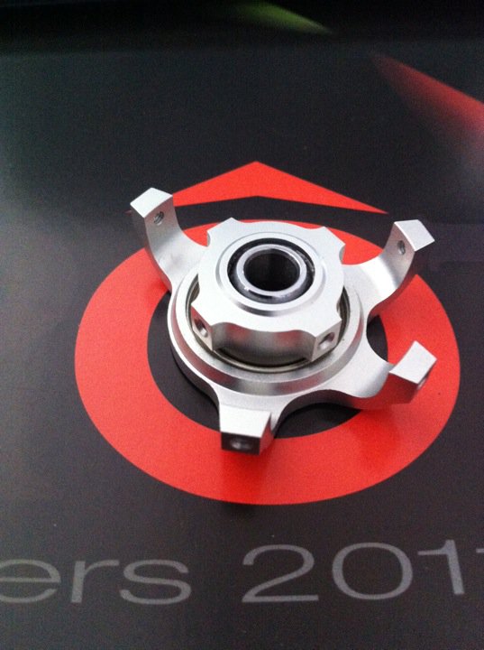

Juste pour info voila la tête des nouveau moteur avec axe longs, la partie reprise en diamètre remplace l'adaptateur qui venait se loger sur l'axe du moteur recoupé et dans la roue libre de la poulie.
Et le nouveau plateau cyclique qui remplace les anciens qui prennent trop vite du jeu
