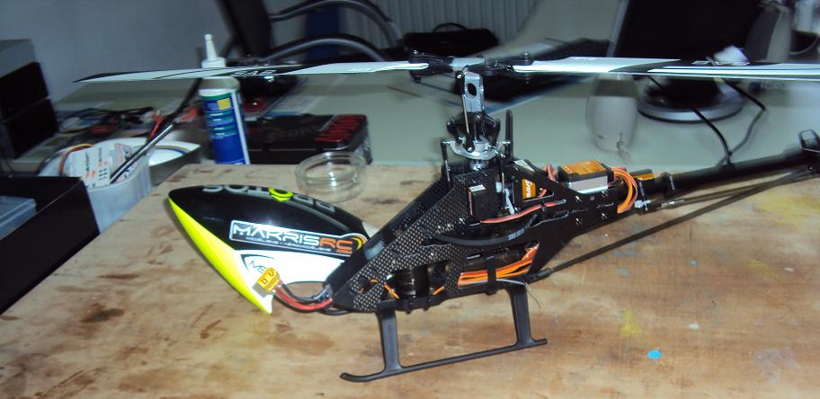

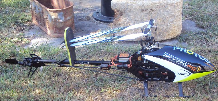

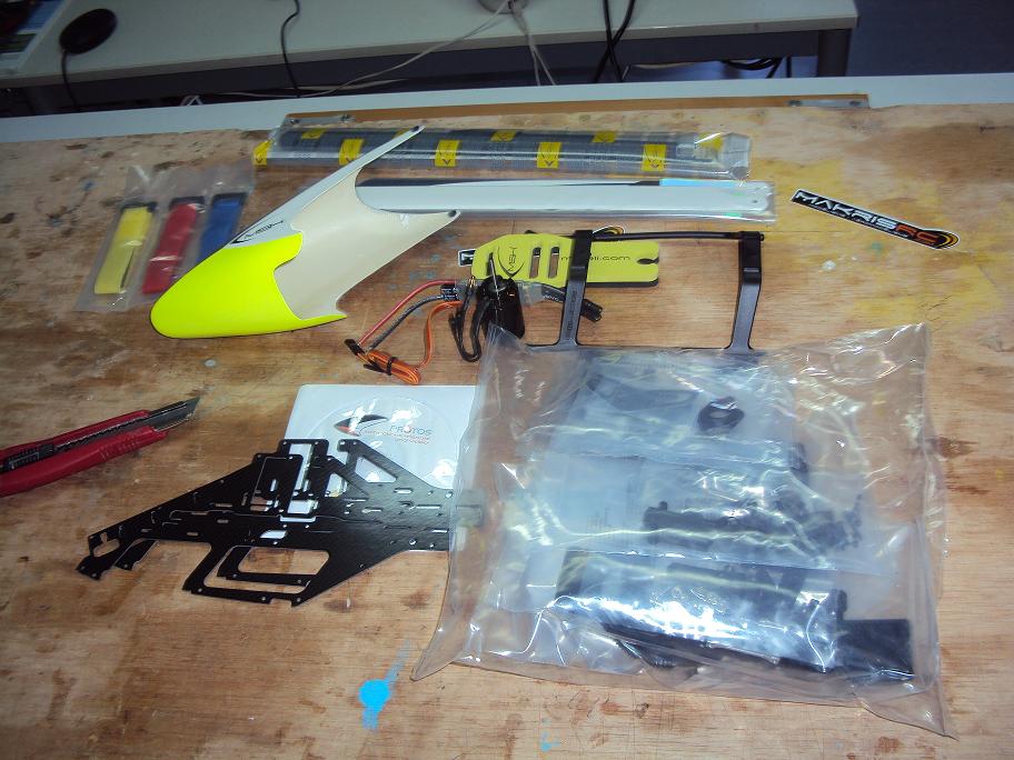

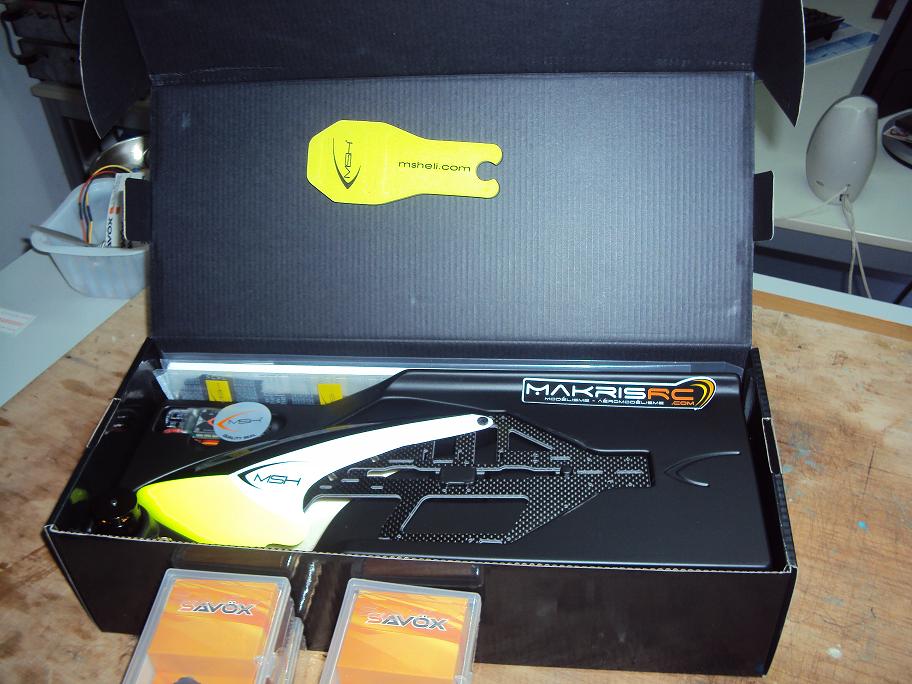

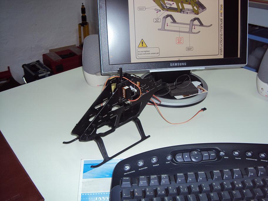

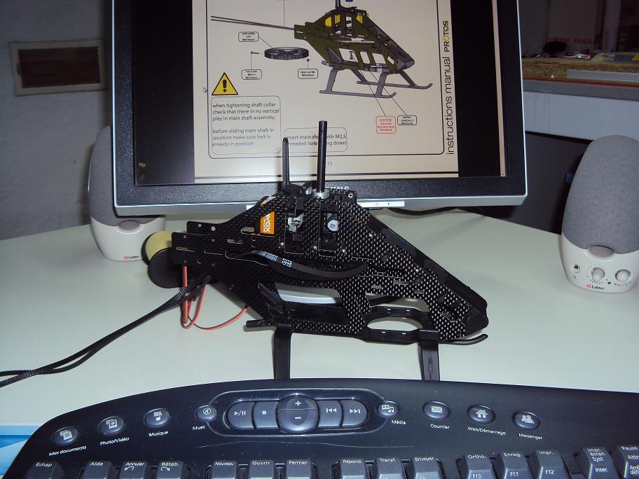

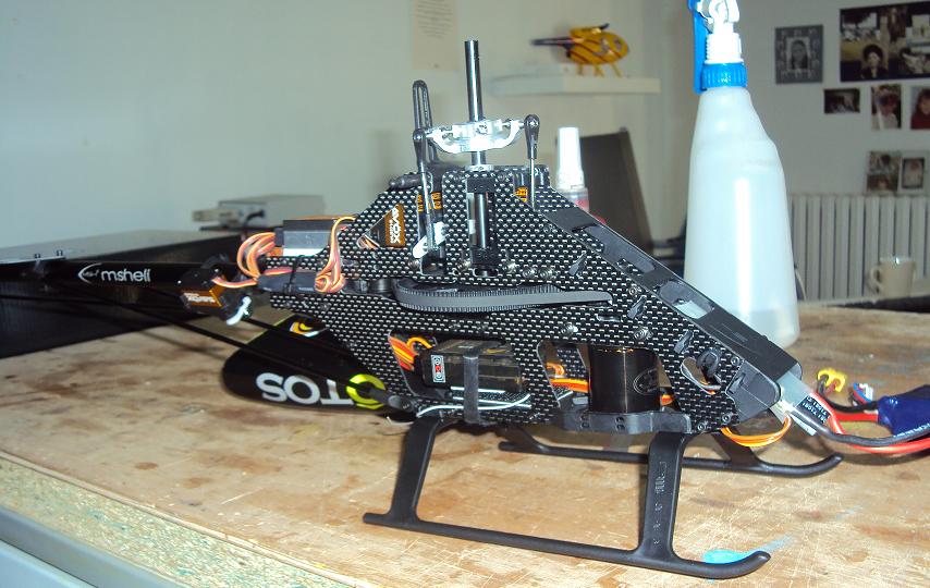

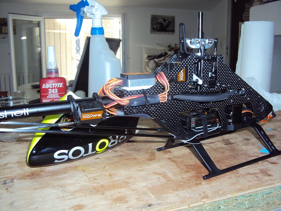

Je n’ai rien de bien particulier à signaler pour le montage, sinon qu’il est impératif d’avoir de quoi lire un CD, car il n’y a pas de doc papier et je trouve que c’est un plus pour notre planète :) .Je colle quelques images des différentes phases du montage qui je le répète est un vrai plaisir, j’ai effectué quel vols d’essais et pour le moment il me plait beaucoup. Très stable, vif, silencieux, il semble construit pour les pros de la 3D, dont je suis bien loin de faire parti. :(
Quand je me serais habitué à la taille du moustique je ferais quelques intrusions du coté obscure de la force :mrgreen: en attendant je vole en me contentant de la voltige de base
Tout est bien emballé:
Fin de la première phase:
Fin de la deuxième :
Le cyclique est monté, l’électronique est câblée, c’est presque fini
Là on peut dire que c'est fini:
Le voila dans le jardin :D
Voila, Bon vols à tous
