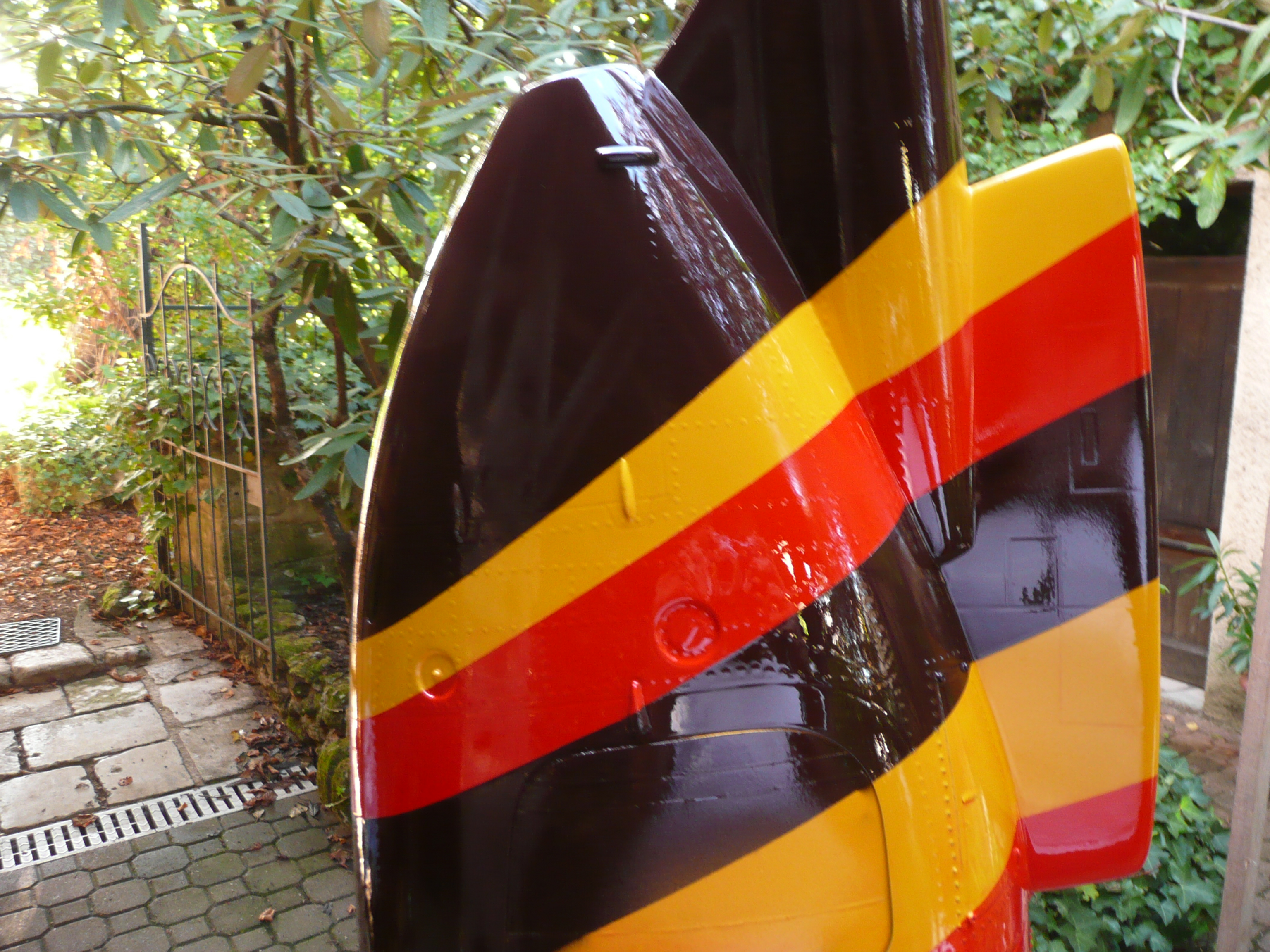

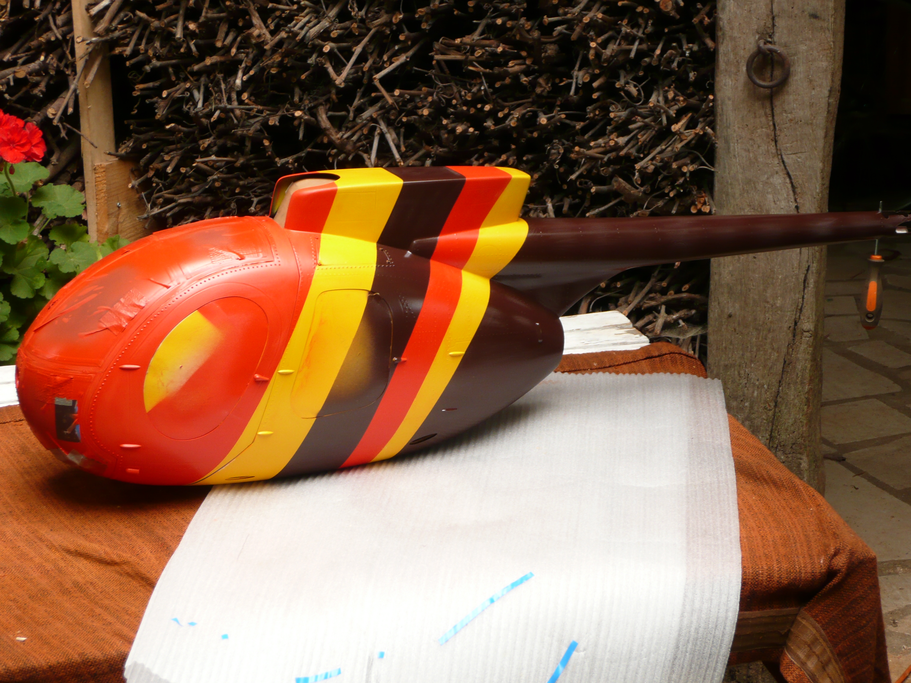

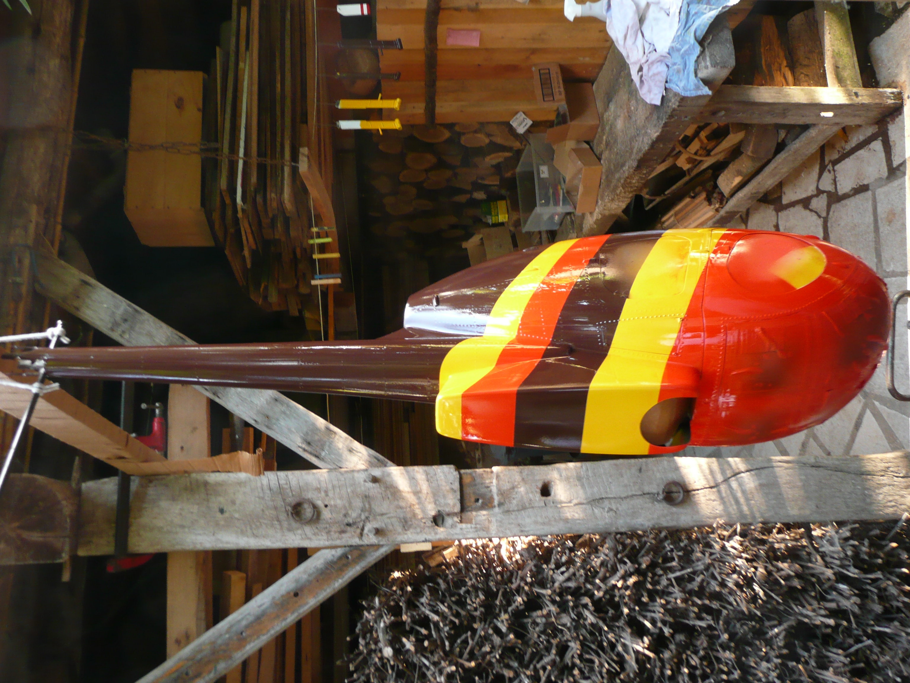

Alors vous m'avez tenté, je me lance en vous montrant ma réalisation, mon 530F est aux couleurs d'HITACHI, orange, taille 50-90 donc juste la taille au-dessus, monté sur une mécanique 700E.
Le projet final :
web.jpg?ver=13134886520001

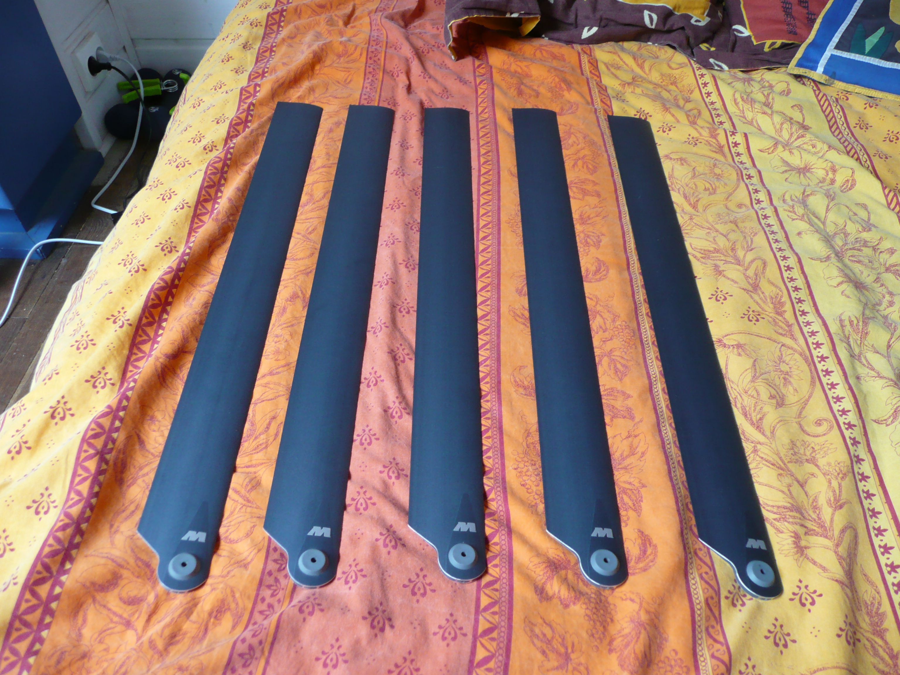

La progression de mon Hughes, la tête 5 pales en axe de 12mm est arrivée ce matin, à suivre...

le vieillissement est en cours pour rendre la machine un peu moins neuve !

La tête 5 pales est arrivée ce matin, ainsi que les pales, le tout de chez skyhunter, le plateau et l'entraîneur de chez starwwood model. (Seulement 2 modèles pour un 12mm, OF ou Vario), j'ai un peu la trouille maintenant qu'elle est arrivée, il faut y aller !
L'aérodynamique des pales anti-couple est parfait, ça ne change rien d'ailleurs au vol ! et comme tu dis, ça en jette !

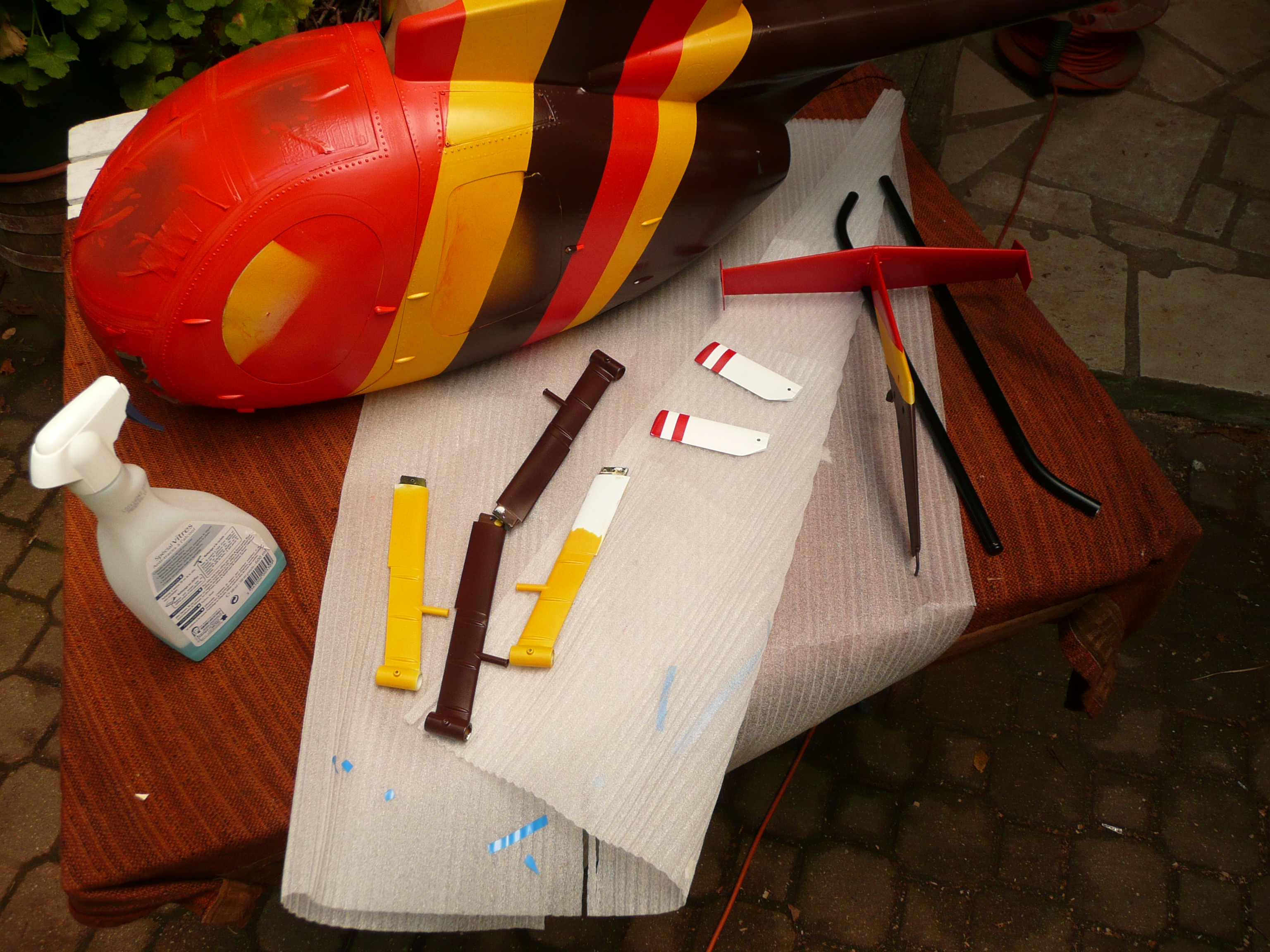

De mon côté j'avance sur le projet, je me lance sur la tête 5 pales....
Démontage du fuselage demain pour les tests en vol !!!! Gloups !
Tête d'origine :
http://gallery.me.com/davidcatrou/10133 ... 6376670001
La tête une fois maquettisée :
http://gallery.me.com/davidcatrou/10133 ... 6389040001
http://gallery.me.com/davidcatrou/10133 ... 6389230001
L'AC est passé en 4 pales :
http://gallery.me.com/davidcatrou/10133 ... 6389120001
http://gallery.me.com/davidcatrou/10133 ... 6389210001
http://gallery.me.com/davidcatrou/10133 ... 6389200001
Montage à blanc, histoire de voir le look final, ça en jète !
http://gallery.me.com/davidcatrou/10133 ... 6389060001
http://gallery.me.com/davidcatrou/10133 ... 6389070001
http://gallery.me.com/davidcatrou/10133 ... 6389180001
http://gallery.me.com/davidcatrou/10133 ... 6389150001
http://gallery.me.com/davidcatrou/10133 ... 6389160001
http://gallery.me.com/davidcatrou/10133 ... 6389110001
Les pales principales de 600mm passeront en peinture plus tard !

Il est fort ce 5-30. Effectivement, pour l'ac en 4 pales, les couleurs doivent être inversées, mais j'ai essayé et j'avoue que les pieds de pales blancs ne me convenaient pas, alors....
Pour le chapeau, c'est le "cache passe fil que l'on trouve sur les bureaux, celui-ci sur le mien, mais il ne faut rien dire à mon patron hein... Je sais que vario en propose un, mais je vais tester le mien dans un premier temps !
Pour le orange, il est mandarine pas fluo malheureux, c'est vrai que sur les photos prises avec l'iphone, la couleur est un peu hot !
