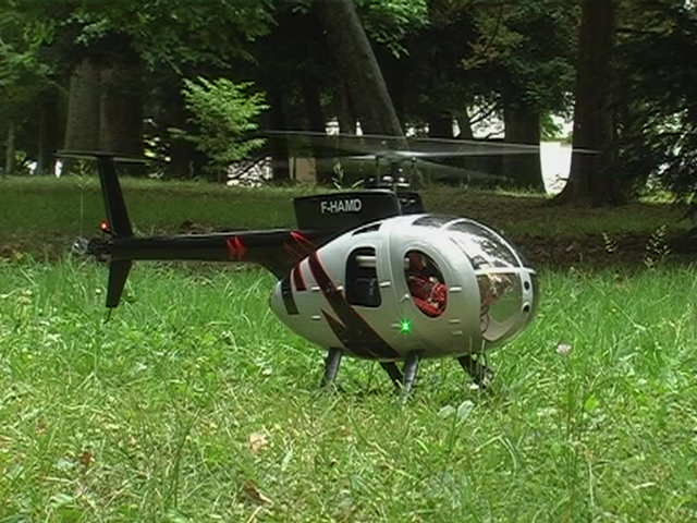

je viens de publier le premier vol de ma toute première maquette "eh Oui moi aussi".
Pas encore top réaliste ni trop raz des pâquerettes car j'avais juste un statio dans les manches et je suis d'un niveau technique pilotage "Débutant dégrossi"... faut bien débuter!! :lol:
L'atterrissage est d'ailleurs un peu brusque, mais ça change quand même pas mal du trainer: Effet de masse, Inertie...
Voici le lien: :dance:
et une petite photo (basse qualité) dans un parc avec une partie éclairage ajoutée, mais encore incomplète :idea: .

  MAGNUM99 a dit :
Ouah SUPER :clap: :clap: :clap: :clap:
Tant pour la maquette que pour le vol, surtout pour un premier vol "Chapeau".
Avec l'éclairage et la Penta-Pales d'Heli-Scale sa va être magique :lol:
Merci pour les encouragements :D Ca fait toujours plaisir.
En plus côté vol, je commence à mieux sentir l'hélico car ça change pas mal du trainer et j'ai peu d'expérience puisque j'ai débuté l'an dernier.
Côté vol, j'ai pas mal été perturbé par l'effondrement du modèle lors du passage en vent arrière (vent modéré); bien plus que par le changement de poids et l'inertie plus sensible de l'hélico.
Je pense que le stabilo arrière (profil inversé par rapport à une aile) y est pour beaucoup. Rien de dramatique maintenant que je le sais..du coup j'anticipe en augmentant pas le mal le pas et ça fonctionne nickel.
