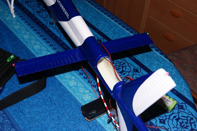

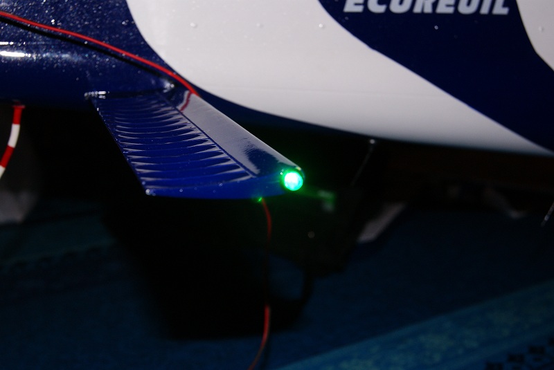

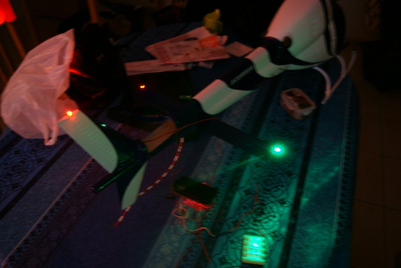

je n'ai pas le fuselage de chez funkey mais j'ai celui du thunder tiger as355n
pour le passage des diode dans le stable j'ai un peu galere il te faut un foret long et tu fore le stable doucement
il faut vraiment y aller doucement si le foret dérape, ca laisse une trace. sur mes photo on les voit,
mais maintenant ça ne ce vois plus j'ai fait des retouches
