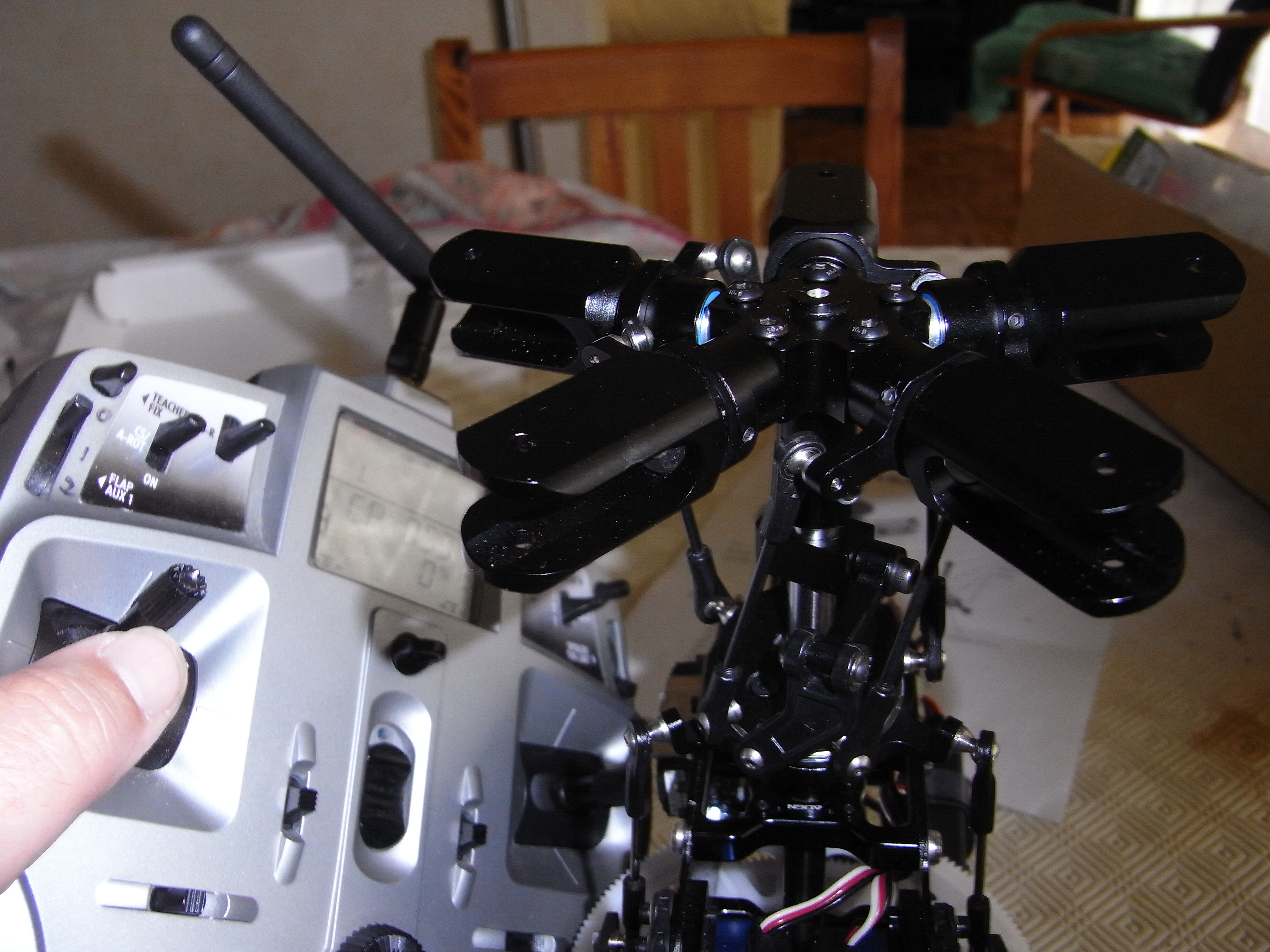

Astuce de réglage et de contrôle:

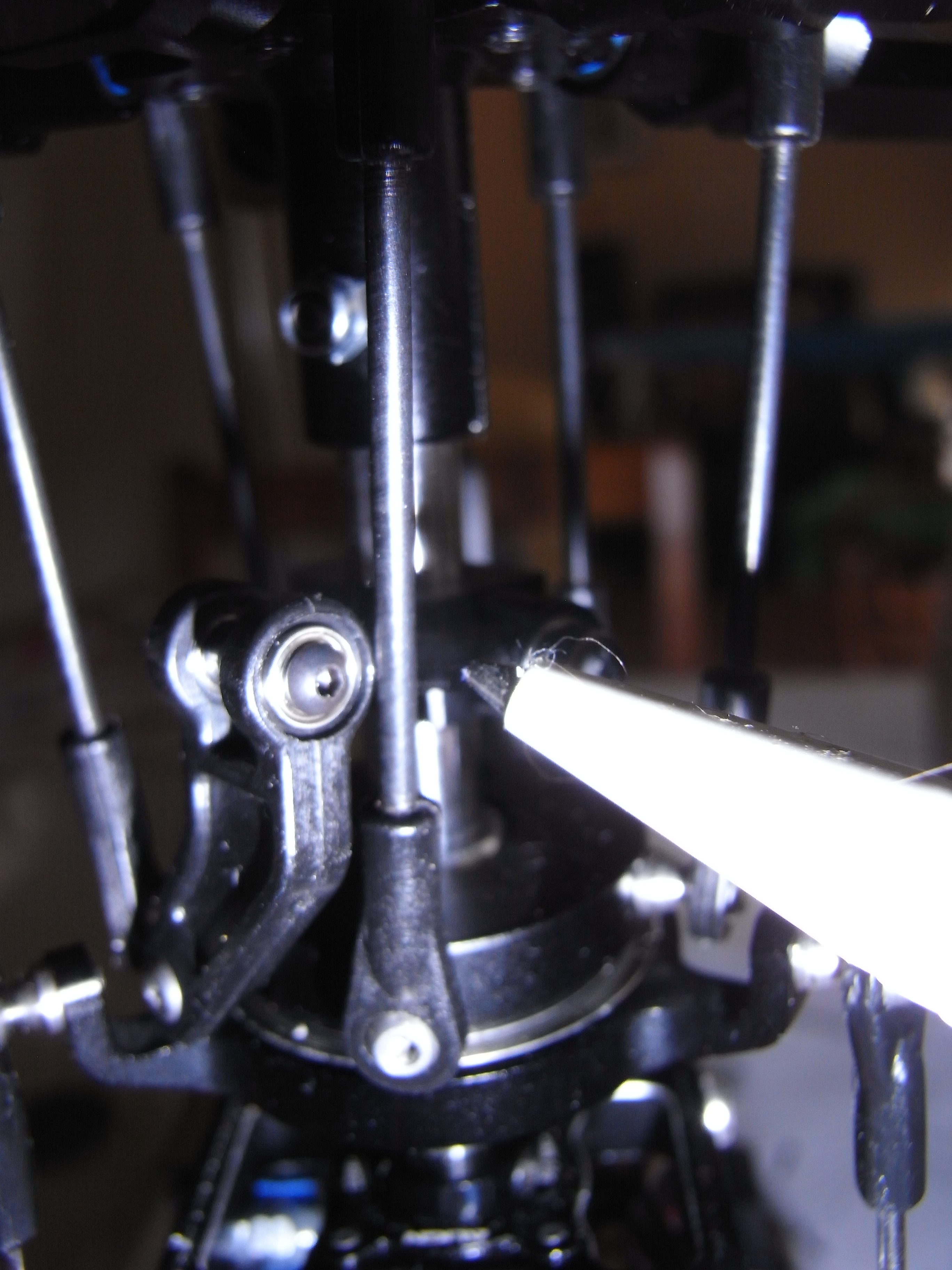

Toujours sur base de référence d'un porte pale (avec ou sans pale) aligné sur le tube de queue, un ordre Elevator (cyclique avant ou arrière) ne doit pas faire bouger celui-ci. alors que tous les autres portes pales bougeront.
Cette réaction est 100% logique puisque la boule du commande de la pale arrière est alors sur l'axe de pivot avant-arrière du plateau cyclique.
Important : mettre le manche de pas au milieu pour test et réglage (course optimale...)
On peut alors sereinement assurer le serrage définitif du phase set sur l'axe rotor (perso avec frein filet).
Je noterai que sur la tête Héli-scale la vis et le trou fileté du phase set sont de bonne longueur ce qui assure un excellent serrage de l'ensemble. :D

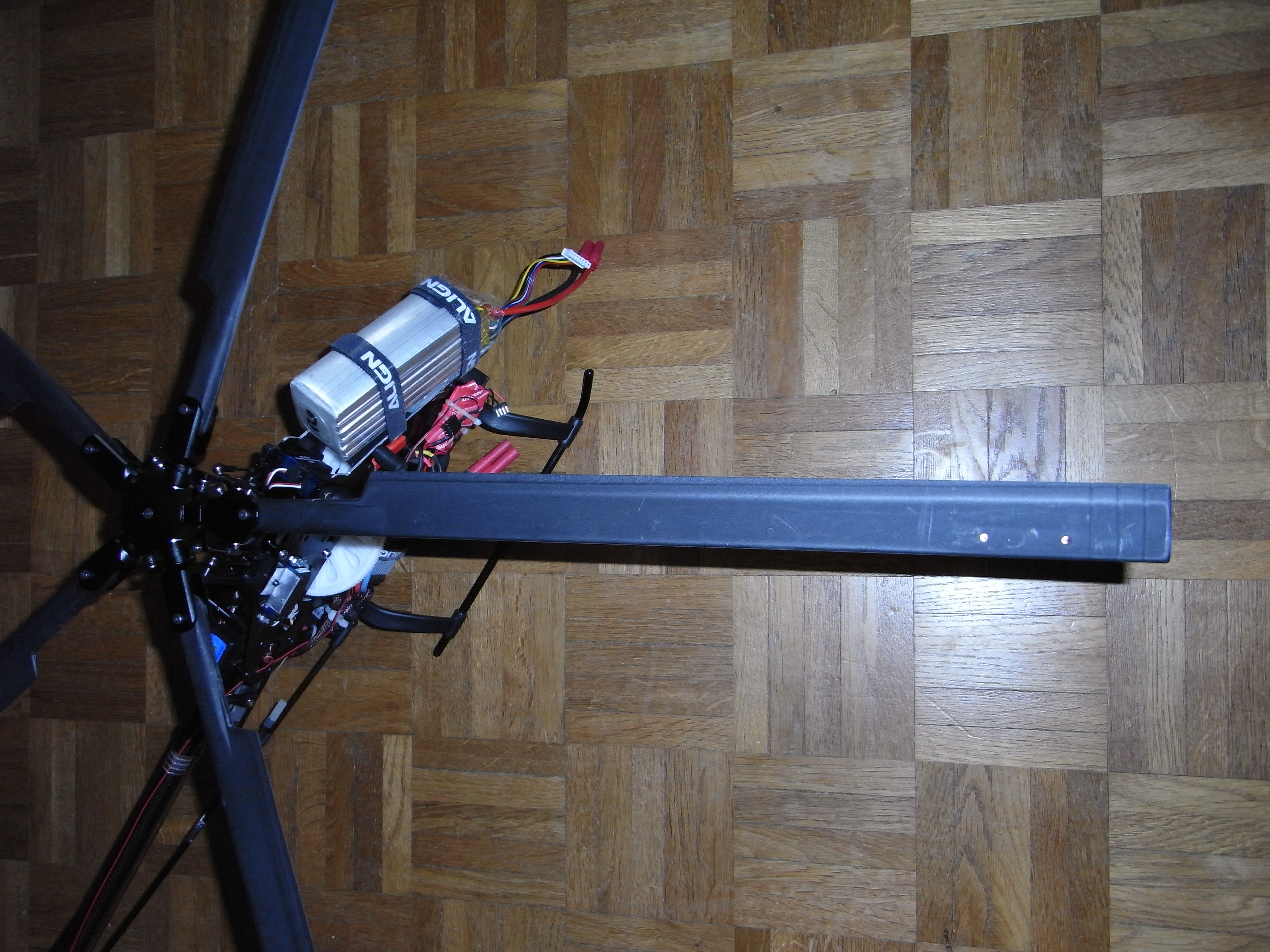

Photo du test (elevator a fond en avant à piquer /mode 1 pour moi). Seul le porte pale arrière est resté immobile à pas 0°.

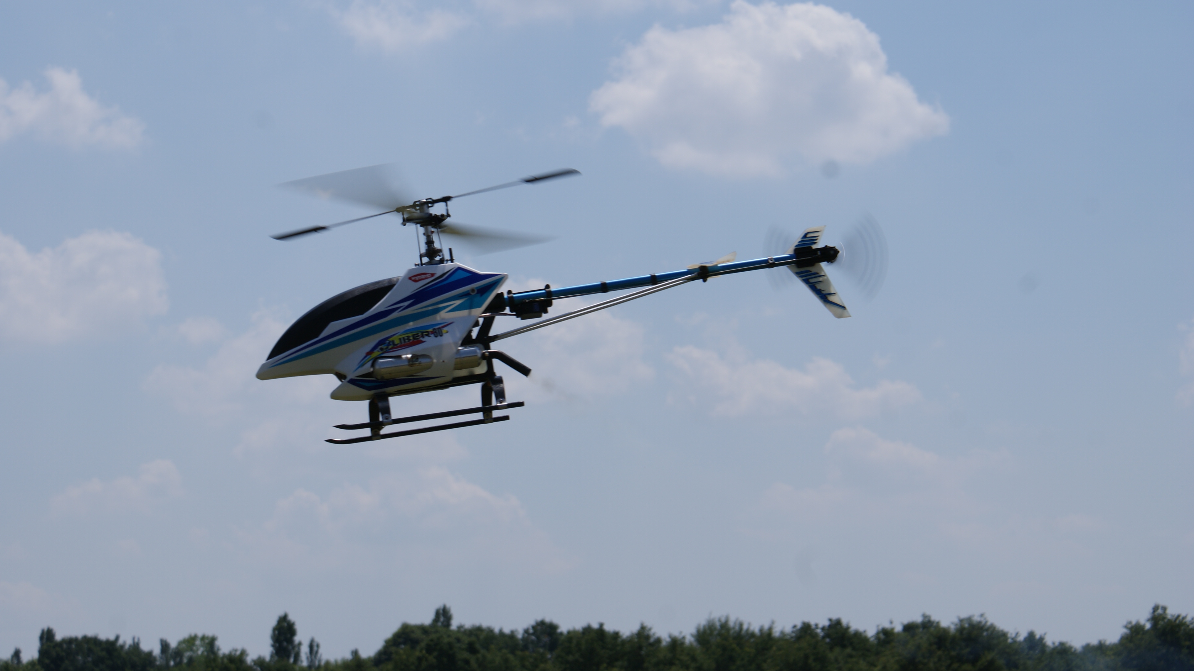

Au final un vol test super stable et magique :dance:
tringles 100% de même longueurs + Pale souples + Align 3G = pas de tracking (juste très léger début de tracking la première minute qui a disparu ensuite sans aucune action: mis en place des pales....).

:hand: Pour avoir les tringles droites, ça peut aussi coincer mécaniquement avec le phase set. Ce qui est mon cas.
En effet, si je souhaitais réaliser ce montage, j'aurai à modifier la mécanique pour éviter qu'une des tringle frotte ou soit bloquée sur le Phase Set.
Voir Photo ci-dessous. 8O

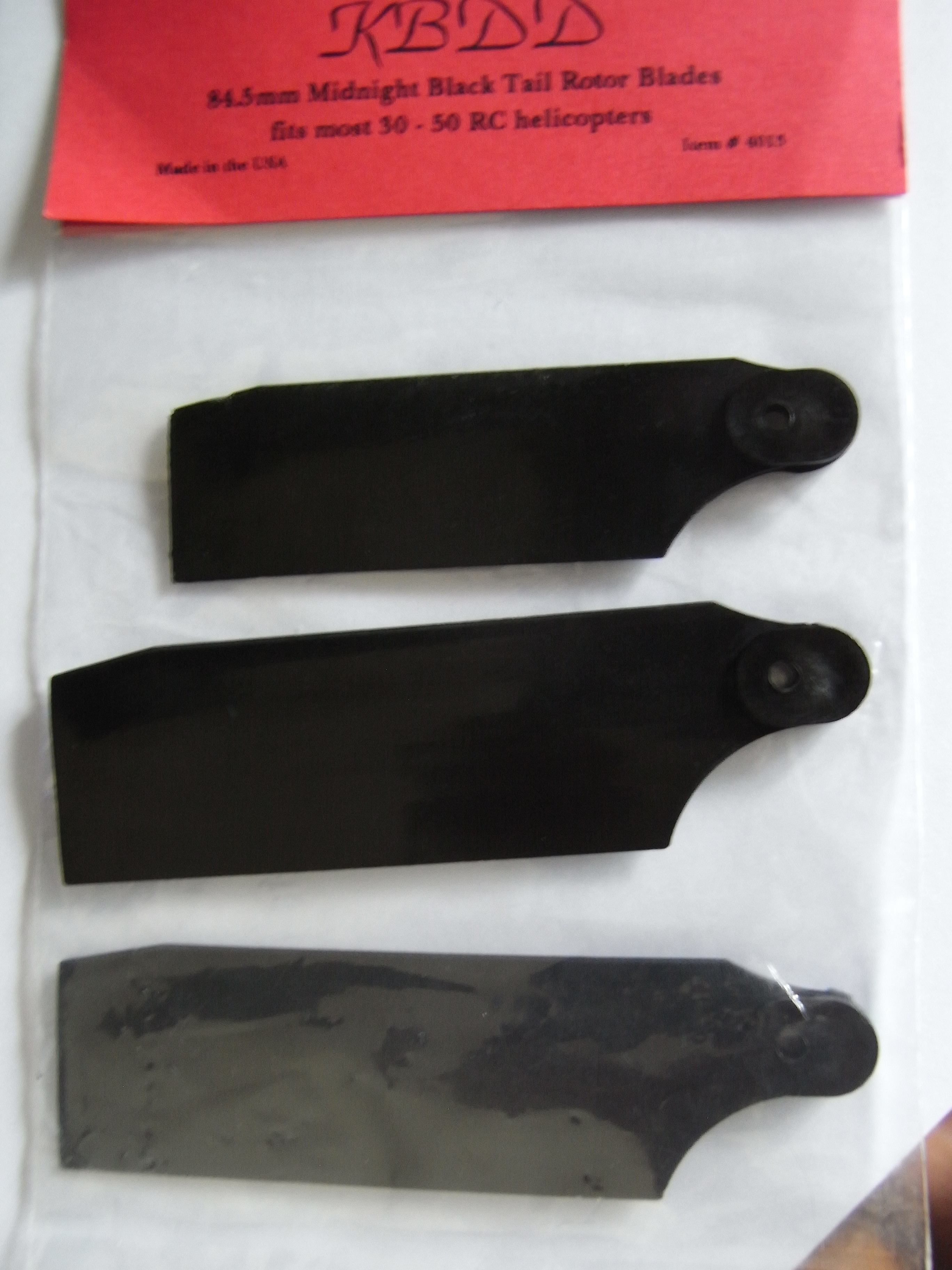

Sinon, je vous avais parlé de l'effet de couple conséquent et des limites de l'AC.
Après les premiers test en vol samedi au club et dimanche aux InterClubs de La Rochelle, il me parait impératif de mieux contrer le couple car les pales AC standard perdent trop d'efficacité (moins de tour AC et + de couple à contrer).
Du coup l'hélico pivote sur forte reprise de gaz (ex: si rafale vent de cul) et en fin d'accu ou la perte de 100 tr rotor impacte l' AC.
Je viens de recevoir les KBDD plus grandes que j'avais commandées soit 84,5mm / std classe 500 de 70mm.
Soit une surface bien plus grande qui devrait corriger l’insuffisance de l'AC standard.
Oui, ça doit être mieux déjà.
Il n'y a pas que la longueur, la corde et le profil jouent un grand rôle aussi, dommage que des pales d'AC ne soient pas dispo avec un vrillage comme sur le Bell 47 par exemple, ça améliorerait beaucoup leurs efficacité ( seulement dans un sens ) car là, la poussée n'est pas linéaire, elle est presque nulle près du moyeu et maximale en bout de pales.
Sur les KBDD il n'ya pas de conception différente entre la 70mm et la 84,5mm.
Après test l'efficacité attendue est bien là, par contre la taille pourrait être réduite car la pale "basse" arrive en limite de la tige de protection de l'empannage vertical arrière. Du coup si touchette Big BAng Boom :twisted:
En tout cas le couple est maintenant contré sans les limites connues précédemment.
Retailler une 84,5mm en 80mm.... A tester ??? :ugeek:

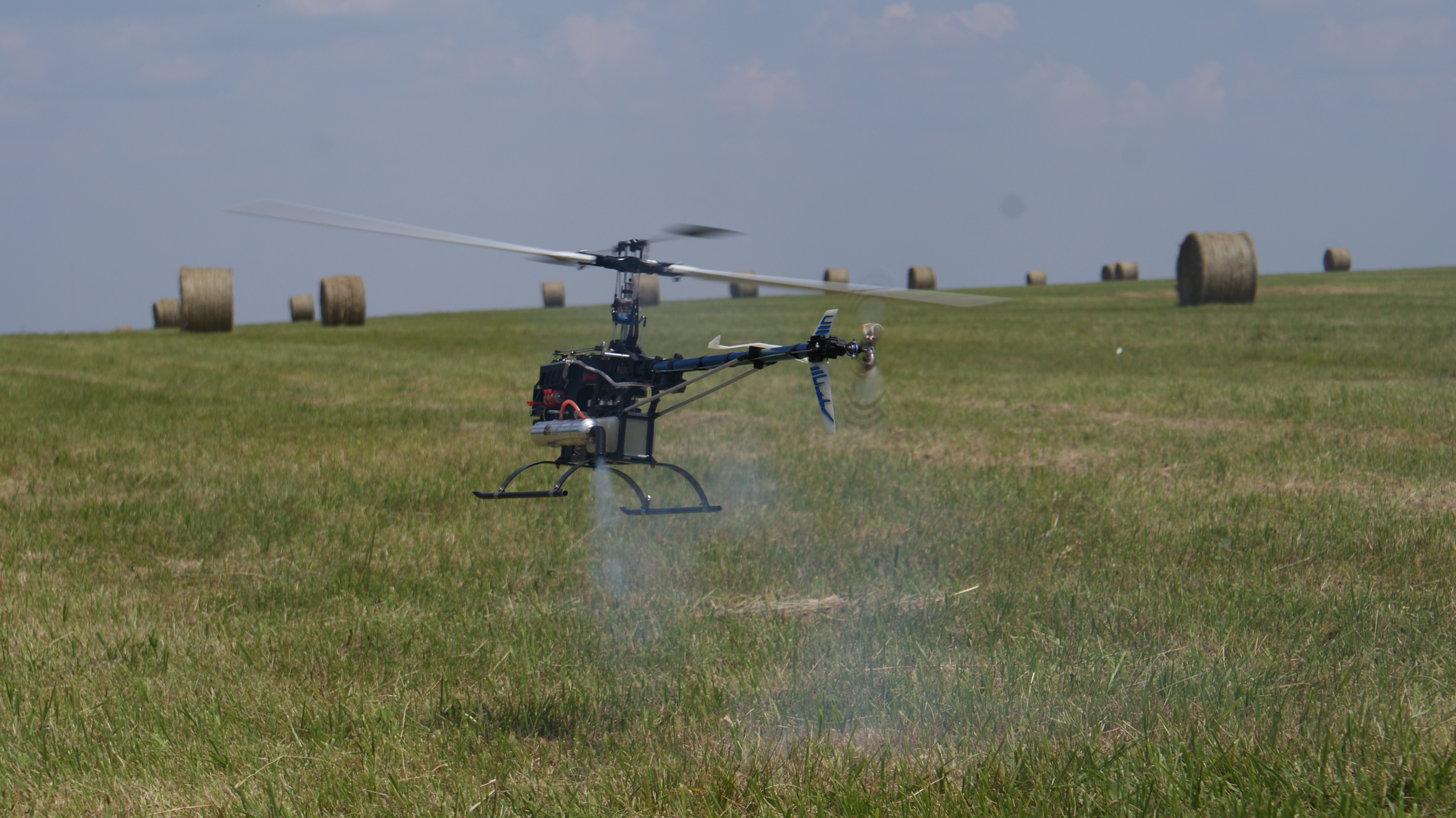

Bon sinon une petite vidéo est en cours de chargement pour ici afin de confirmer le bon comportement de la pentapales Heli-scale et sa copine pour le Post "maquette Hughes 500"
Comme promis une petite vidéo qui démontre que 5 pales ça vole raisonnablement vite et bien
Vent d'environ 10km/h
A affiner le décollage et statio patin à 3 ou 5 cm du sol.... peut-être le pilote.
Si on monte direct à 50cm c'est stable, mais pas réaliste.
Voilà à vous d'apprécier, mais je considère que la pentapales Héli-Scale avec les pales souples est un succès :D
