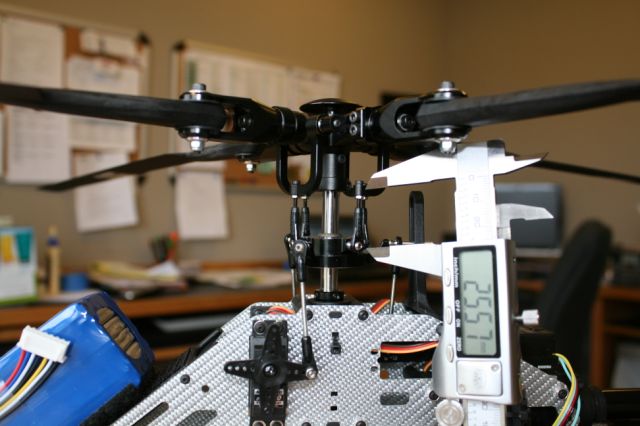

Elthi nous a donné un nouveau lien vers CNC et en parallèle Xclone m'a informé qu'il venait de recevoir une penta pales de chez eux à destination de son Mil Mi 24. Un retour pour surement très bientôt.
La tête CNC a l'air identique pour les 500-600 , mais difficile d'avoir beaucoup d'infos sur leur site commercial light.
La tête a l'air assez basique avec un phase set. Le prix a l'air sympa.
La photo
