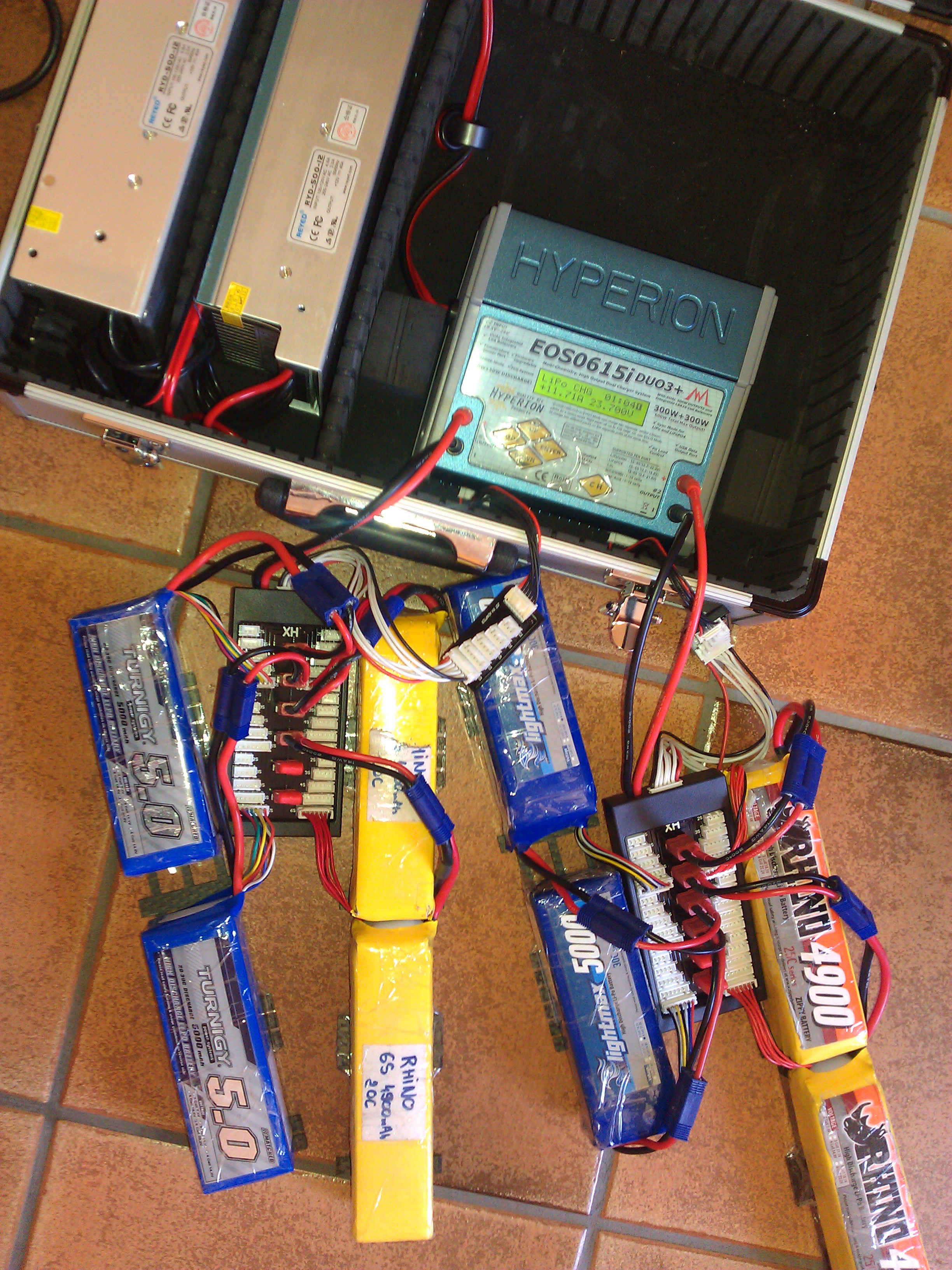

Marre d'attendre des plombes à regarder passer les mAh sur l'écran de votre chargeur et de passer d'un accu à l'autre ? Ennuyé de vouloir charger ses accus à 10C afin de pouvoir tout charger pour aller voler ?
C'était un peu notre cas avec Beber, voici ce qu'on a testé du coup : Paraboard.
Globalement, ça permet de charger 6 accus en // sur la même sortie d'un chargeur et donc de charger beaucoup d'un coup pour gagner du temps sans charger comme un bourrin avec beaucoup de C. Par ex : 4 accus en 6S 5000mAh en parallèle pour un accu de 6S à 20 000mAh, on charge ainsi le tout à 1C en sortant 20A à 6S. La seule condition est ensuite d'avoir le chargeur qui suit, évidemment.
En théorie : on risque des soucis de déséquilibre entre les cellules puisque chaque élément n'est plus monitoré indépendamment.
En pratique : J'ai reçu mes paraboard en début d'après-midi, et les premiers tests sont concluants : 0.006V de déséquilibre au maximum entre toutes les cellules pour chaque batterie, ceci sur deux charges. Ce n'est qu'un premier aperçu (j'espère que le tableau ne va pas se noircir plus tard, je ne tarderai pas de vous en tenir informé).
En le remplissant un peu, ça risque de devenir vraiment quelque chose d'assez fun : post-9744-1380089462,398_thumb.jpg

L'usage des prises d'équilibrage est il vraiment nécessaire? Car je charge en général sans équilibreur. J'équilibre après. Déja je suppose que quand on met 2 accus en // le plus chargé se vide dans le moins chargé. On récupère donc 2 accus à la même tension?
Branché comme tu l'as fait qu'équilibre le chargeur finalement?
Salut Nicolas,
Le principe est que les accus en // forment un unique accu de la capacité totale.
Evidemment les batteries se déchargent les unes dans les autres jusqu'à l'équilibre mais cela n'est rien comparé à ce qu'elles encaissent pendant nos vols.
Il est conseillé de brancher la prise principale avant l'équilibrage pour éviter de charger les fils fins de la prise d'équilibrage.
Il faut également éviter de brancher ensemble des accus avec une grosse différence de charge.
Enfin pour l'équilibrage, c'est optionnel :
A parallel wiring adapter for the balance leads is optional but highly recommended. Ideally it should have the same number of connections as the main leads adapter.

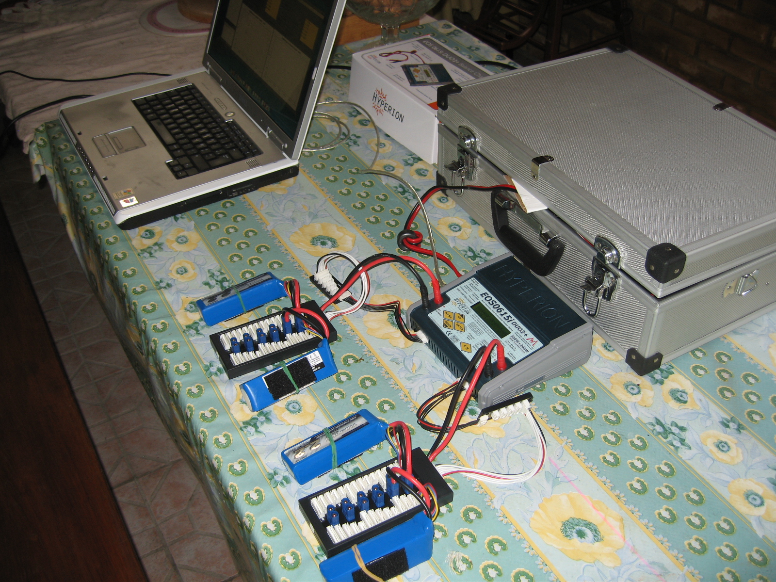

Salut, j'ai reçu mes paraboard ce matin, j'en profite pour tester une charger de deux 3S en parallèle
en utilisant le soft Hyperion pour voir ce qu'il se passe.
J'essaierais de comparer la même charge en série pour voir si la différence est notable surtout au niveau de l'équilibrage
le long de la charge et à la fin.
On s'occupe comme on peut quand il pleut.
