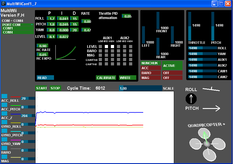

Branchez l'helico sur le pc avec la carte FTDI
pour l'instant mettez comme valeurs celles-ci:
ROLL : P=2 I=0.40 D=5 RATE=0.0
PITCH : P=2 I=0.40 D=5
YAW : P=8 I=0.00 D=20 RATE=0.0
RC RATE:0.90
RC EXPO: 0.65
Throttle PID attenuation:0.0
C: Le PID, explications super-simplifiées

Sixième partie : Ajustement PID et premiers vols
Commencez par prende l'helico entre les mains (attention aux helices, et au cables USB)
-demarrez les moteur (manche de gaz à 0 et anticouple à fond à droite)
-poussez gentillement les gaz à un regime permettant d'activer la compensation (on sent entre les mains que l'helico commence à essayer de maintenir l'assiette
reglage du P
-bougez le sur l'axe ROLL et PITCH et regardez ses réactions:
-On sent qu'il "sautille" su un axe, on baisse la valeur P sur cette axe de 0.1 (on clique sur "Write" pour la prise en compte de la modif)
-quand tout les sautillements sont reglé on passe sur la "force"
réglage du I
Quand on bouge l'helico on dois "sentir" une resistance.
bougez gentillement l'helico sur un axe et relacher la pression...
-l'helico semble mou sur l'axe et ne semble pas garder la position => on monte I de 0.05
-L'helico semble vouloir remonter fort = on baisse un peu le I de 0.05
Si on sent qu'il se met à sautiller, on retourne au réglage de P...
vous devez donc avoir maintenant un helico qui semble vouloir maintenir la position et ne semble pas trembler sautiller entre les mains.
On vas pouvoir tester en vol
Ajustements en vol:
Posez l'helico au sol, allumer la radio
branchez l'helico et attendre l'initalisation des gyro.
Pousser le manche d'a/c à fond à droite, les moteurs se mettent en marche
decollez gentillement et regardez les réactions...
reglez les trims
Il est tout à fait normale d'avoir à jouer avec les trims...aucuns moteurs n'est parfait, ni aucun gyros...
une fois les trim dégrossin essayer de voir les réaction en vol de la machine...
-L'helico sautille/ vibre sur un axe => baissez la valeur de P
-L'helico et très dur à maintenir en altitude car il saute comme un cabri=> montez la valeur de Throttle atenuation PID de 0.10
-L'helico est dur à maintenir en altitude car il est "mou" => baisser la valeur de Throttle Atenuation PID de 0.05
-l'helico desaxe sur la montée, montez la valeur I sur l'axe qui est en "retard"
-l'helico derive fortement sur un axe on est toujours obligé de corriger=> montez le I
-L'helico fait l'effet "yoyo" sur un axe et se "balance" sur un axe => baissez le I
Une fois que vous obtenez un truc à peu pret stable, regardez maintenant les vitesses
L'helico est trop vif quand on met de l'angle => baissez D de 1
L'helico est trop mou =>montez P
l'helico est toujours trop mou pour vous ? => montez le RATE ! attention à partir d'une certaine valeur de D et RATE, on peu couper un moteur pour accelerer la rotation => FLIP en perspective !!!

J'ai les paramètres suivants :
P I D
Roll 3.5 0.020 10
Pitch 3.5 0.020 10
Yaw 5 0.020 10
Quand je suis en stationnaire ; impeccable ; très stable , mais quand je fais un translation rapide il a tendance à osciller très rapidement par moment et il revient stable.
A quoi cela peut il être dû? :think:
Quand il y a du vent il fait un peu la même choses , des petites oscillation , aussi bien sur le Roll que le Pitch????? :doh:
Pouvez vous mettre sur le post vos réglages respectifs.
Voici ma config actuelle...
L'helico est super stable vers le neutre des manches (limite pas de différences entre le mode noramal et autostable)
Mais quand on pousse il est très vif...
Aucunes oscillations ni d'effet yoyo (sauf pendant les 10 premieres secondes d'un accu bien chargé, l'helico tremble un peu mais ça disparait très vite)
Comme vous pouvez le voir, les valeurs peuvent êtres asymetrique, il est possible d'avoir un axe plus puissant que l'autre...pour moi j'ai un tube pour le Pitch mais deux demi tubes pour le Roll, ce qui explique une tendance à vouloir osciller sur cette axe (tortion du chassi lors des effort des moteurs).
Voila pourquoi le P est un peu plus bas et le I aussi.

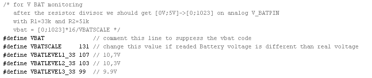

Je voulais vous parler du monitoring de la batterie dans le soft multiwii...
Voila comment ça marche:
-L'arduino mesure la tension de la batterie
-tous les 16 cycles de calcul, il compare la valeur précedente à la valeur actuelle
-Si la tension de la batterie chute, il compare la nouvelle valeur avec des valeurs d'alarme prédefinies
-Si la tension de la batterie atteind une alarme, il declenche l'alarme sonore (buzzer) ou visuelle (led)
Dans le principe c'est simple, dans la pratique ça ce gâte...
-L'ardunio, ne peut supporter que 5 volts donc on dois baisser la tension de la batterie et se debrouiller pour que les 5 volts représentent correctement la tension max de la batterie
-Si l'arduino mesure en permanence la batterie, lors des ressources fortes, il se peut que la batterie chutte et l'alarme se déclanche n'importe quand. Ons vas devoir mettre un trigger (un genre de declencheur avec point de non retour, afin que l'alarme se delcenche que lorsque la valeur est vraiment atteinte)
Bon je vous rassure,tout les trigger, calculs sont deja dans le soft, la seule chose à faire est d'adapter les valeurs en fonction de son equipement, j'y reviens juste après
Explication mathematiques et solutions:... 8O
-pour descendre la tension de la batterie à 5 volts ons vas utiliser deux resistances R1 et R2. Ceci vas faire ce que l'on appelle un pont diviseur de tension. Ceci vas permettre d'avoir sur la patte A8 de l'arduino une tension proportionnelle représentative de la tension de la batterie.
-L'arduino code les variation de tension sur 1024 bits, et fait 16 fois de suite le calcul pour avoir une variation souple et représentative
-Afin d'ajuster au mieux l'echelle de variation, l'arduino utilise une echelle représentative de la "santé" de la batterie, nomée Vbat_Scale
Donc dans un monde idéal cela donnerais:
-R1 premiere résistance (normalement 33 KOhm ou 330 kOhm)
-R2 seconde résistance (normalement 51 KOhm ou 510 kOhm)
Le calcul mathématique donnerais:
Vbat_Scale=16*1024*TensionMax*R1/(R1+R2)/Tension_patte_A8/(Tension_pateA8/(R1/(R1+R2)*10)
Donc dans l'idéal, avec une batterie de 12,6 volts (3s) ça donnerais:
Vbat_Scale=16*1024*12.6*33/(33+51)/5/12.6*10
Vbat_Scale=128
Ceci donnera donc à l'arduino une echelle de 128, cela veux dire que entre la batterie pleine et la batterie vide, il pourra voir 128 variations.
Maintenant la réalité!
-Les résistances vont avoir des valeur à 5 ou 1% d'erreur
-La batterie n'aura pas forcement la même tension
-La connectique, les cables, et l'arduino on aussi une influence sur la valeur finale...
Donc pour adapter au mieux la detection, il faut:
-Mesurer avec un ohm-metre les valeurs des resistances R1 et R2
-Mesurer avec un voltmetre la tension entre la masse et la patte A8 de l'arduino quand on branche la batterie pleinement chargée
-Refaire les calculs...
Pour vous aider je suis en train de mettre au point une feuille de calculs ainsi qu'une modif du soft Multiwii qui donnera les valeurs dans le GUI...
Donc pour moi avec mon matos, j'ai comme resultat:
-Tension A8= 4,83 volts
-R1 = 327k
-R2 = 511k
-Batterie max=12.6
Avec mon calcul:
Vbat_Scale=16*1024*12.6*327/(327+511)/4.83/(4.83/(327/(327+511)*10)
Vbat_Scale=131
il me reste plus qu'a rentrer tout cela dans le soft:
Ainsi que mes valeur de declenchement d'alarme...
Pour la feuille de caluls qui vous simplifiera la vie :mrgreen::arrow:VbatScale_Calculator.xls
Voila, ceci reste encore en phase de test, mais ça à l'air de fonctionner chez moi...
J'attend vos commentaire et remarques pour améliorer cela...
Olivier
