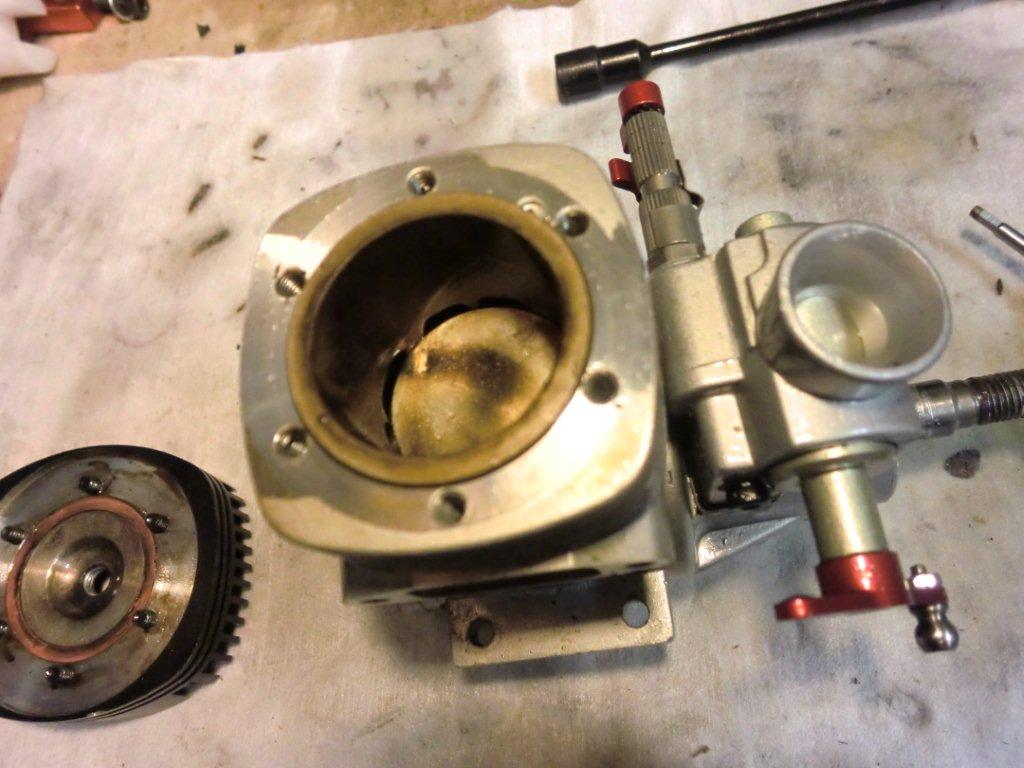

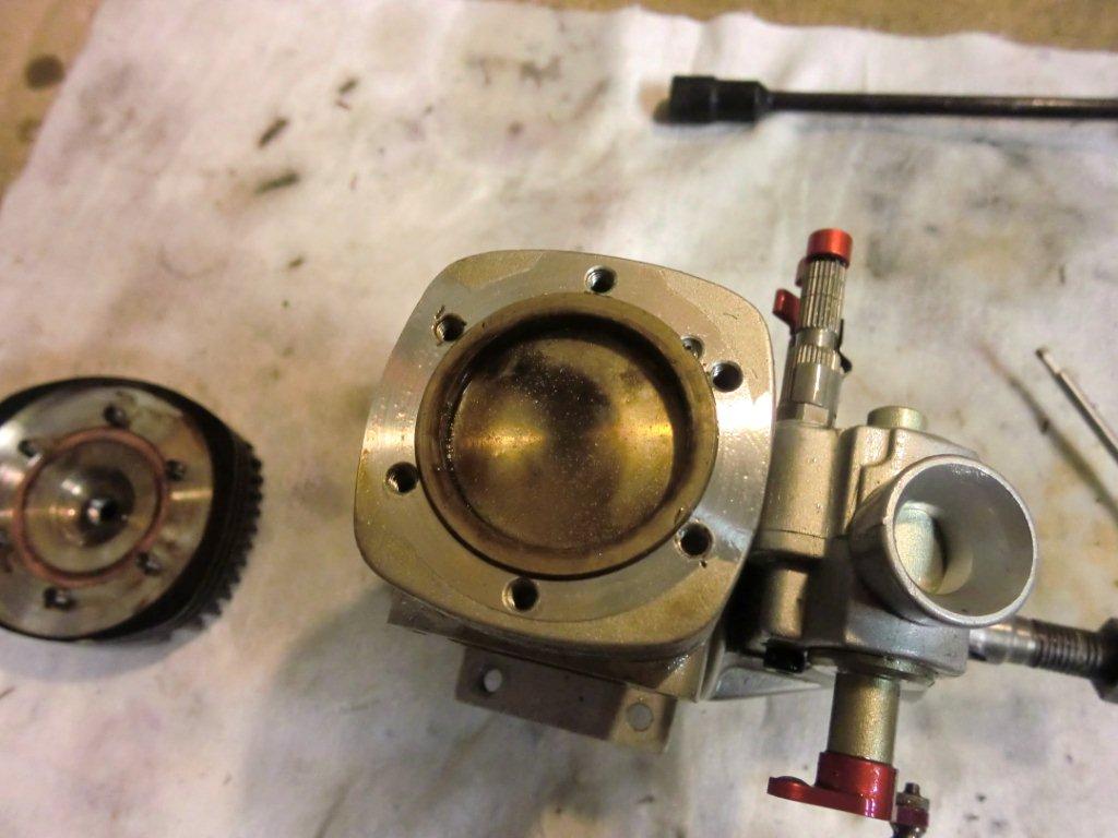

Le risque maintenant c'est que tu ais fais une amorce de serrage a cette temperature et ton roulement arriere n'a pas du aimer non plus.

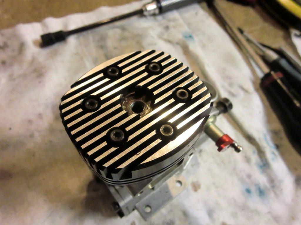

Il est vrai que j'avais remarque qu'il y avait des petites bulles entre le batti moteur et la cuillase.
Mais j'ai resserré et la pression était bien là.
Il tourne très bien. J'avais même mis 4 tours histoire de tourner bien gras. Il tournait toujours parfaitement mais, la chaleur est là.
Lorsque je le coupe, je dépressurise et Pschiiiit ! :D

En ce qui concerne la temp moteur, mon Webra 55 P5 en All elect montait souvent entre 190 et 210° en pointe et cela pendant une bonne trentaine de vol, sans jamais n'avoir montré une seule pointe de chauffe lors des démontages de vérif à répétition, comme quoi ça peut en encaisser pas mal.
Comment comptes tu réparer ton filet de bougie, avec un hélicoï ?

Nos moteurs n'aiment pas ces traitements. Les Yam n'aiment pas non, plus spécialement tourner sec. 200° ca devait pas fumer des masses (DU POT :P) Tu devrais prêter attention à ces signes avant de faire un vol complet.
Y'a rien dans donc moteur qui a du aimer tourner à c'te température.
