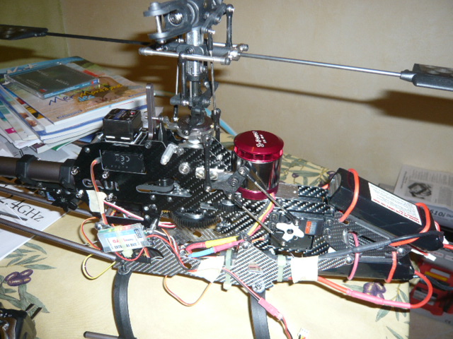

Après avoir galéré pas mal pour brancher les servos correctement sur le récepteur (la notice Gaui n'en parle carrément pas !), j'ai branché la puissance moteur.
1er essai : mon moteur fait un beau bruit, mais manifestement il tourne à l'envers !
Bizard, car j'ai respecté le code couleur de chaque cable....
Pas grâve, j'inverse deux fils de l'alim du moteur (j'ai au moins retenu ça de mes cours d'électro- technique ! icon_wink.gif).
2eme essai : rotation moteur OK, je décide de monter les pales.
3eme essai : Je passe la radio à mon "moustachu", car je ne souhaite pas casser la bête de suite... Résultat : l'hélico tourne sur lui même au sol, et à une certaine vitesse de rotation, il se met à trembler comme un malade ! Arrêt immédiat, ouf, je le voyais déjà au tapis ! On inverse le sens du gyro, ou du servo, je ne sais plus trop. On démonte les pales.
4eme essai : Sans les pales, compensation anti-couple OK, pas de vibrations énormes.
Trois questions à vous poser :
  1. [*:1w2ik42w]J'ai l'impression que la vibration provient des pales, mais elles sont neuves, est-ce possible ? Rq : je n'ai rien régler encore (tracking, équilibrage, etc...).
    [*:1w2ik42w]A chaque branchement des lipos sur l'ESC, un petit arc se forme et endommage mes prises (prises rondes diam 4mm, or) ! Quelle est la bonne séquence de branchement des accus ? (emmeteur, récepteur, batteries ?)
    [*:1w2ik42w]A quoi sert le paramètre de timing sur le contrôleur ?
Merci pour vos réponses et voici quelques photos en prime !

Je n'avais jamais pris le temps de donner des nouvelles de mon Hurri, alors voilà :
Ca fait deux mois que je pratique le pilotage très régulièrement (simulateur + 35 vols réels) et j'en suis vraiment super content !
Après des débuts un peu laborieux à cause de mauvais réglages, mon Hurri vole maintenant comme un vrai oiseau ! icon_biggrin.gif
Le problème qu'il y avait lors de mes précédents messages c'était le gyro qui compensait à l'envers !
Ensuite j'ai eu un problème de vibration sur l'anti couple qui a disparu après avoir réduit le gain du gyro, et surtout après avoir arrêté le mode Governor de mon variateur. Je sais je ne vois pas trop le rapport, mais maintenant ça marche du tonnerre !
J'ai changé la dérive qui a cassé dès le début (remplacée par une en alu, faite maison), et aussi le train, par un train de Trex600, plus large, plus solide, plus beau !
Je commence à réussir les virages "relevés" en translation moyennement lente et c'est de la balle ! Il est super stable en stationnaire, le mode conservateur de cap du GY401 est super précis, c'est vraiment top pour débuter ! (et pour la suite aussi je pense !) Je le recommande vraiment à tous !
Un seul bémol pour le variateur : Align75A, son mode governor est à ch... ! icon_sad.gif
Et pour finir, une autonomie carrément appréciable : 14 min en translat lente avec les pales carbone 500mm et 2 x lipos 3S 3300mA 20C.
Allez, bons vols à tous !
