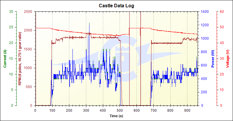

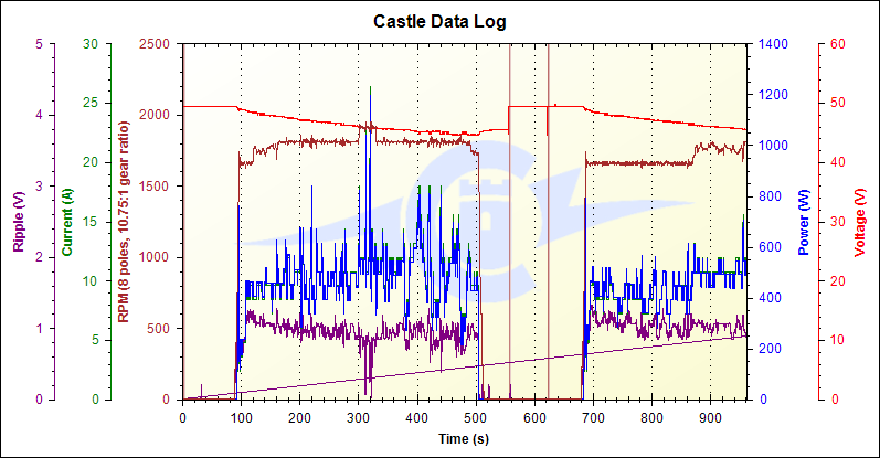

Si tu pouvait nous mettre à jour le log en affichant la courbe current ce serait bien.
Amp/hour c'est juste la conso globale en Ampère mais pas les pics éventuels de conso.
Tu as des grosses chite de tour c'est pas nirmal : soit les lipos ne suivent pas soit tu as un autre problème sur la propulsion.

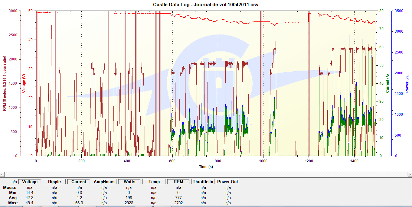

Voici pour comparaison le log de mes premiers vols même si je tirait pas trop fort dessus. Bienntôt les log de mes autres vols.
http://yannick.reynard.free.fr/forumhelico/fusion50/fusion50_19032011.jpg

Juste une question, vu la courbe des RPM rotor, c'est quoi toutes ces variations de régime ???
Tu es de temps en temps à 2000, mais tu descends super bas, pour remonter à 3000trs...je comprends pas ces écarts.
QU'est-ce que tu as comme courbe de gaz ?
Aeromax, tu n'as peut-être pas vu ma question...
C'est vraiment étrange ta variation de tours rotors...
