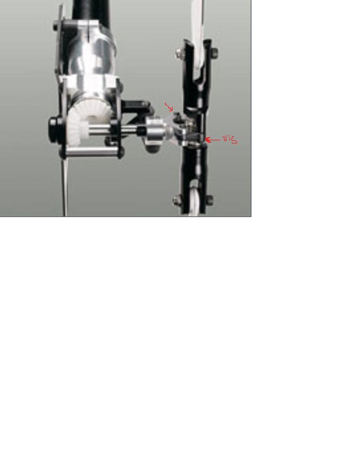

il ne faut pas trop que tu serres les 2 vis que je t'ai marqué en rouge sur la photo, c'est cela qui fait le point dure!! j'avais beau poncer l'axe le graisser rien ne marchait et au bout de la 3ème tentative s'étaient ces 2 vis qui été trop serrées et qui faisaient le point dur.
Merci pour vos réponses.
Ce sont effectivement les deux vis que tu indiques sur la photo qui étaient ben trop serrées.
En fait mon AC est arrivé tout monté et il y a du y avoir un léger excès de frein filet :)
