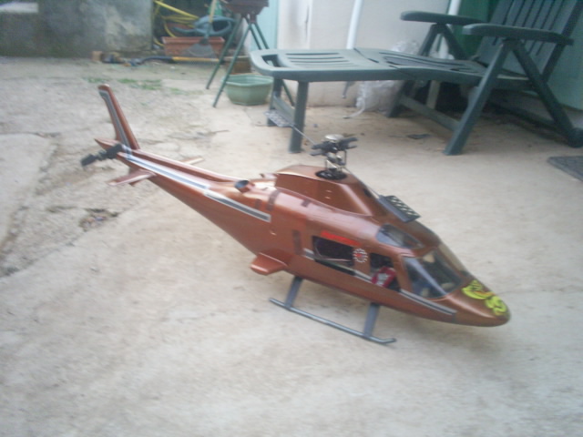

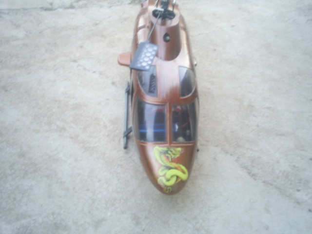

Je vous présente donc mon Hurricane 550 CF:
Cabine fibre et train de chez HeliDirect.
Servos cycliques : Futaba 3xS9452
Gyro GY401 + S9254
Contrôleur Align 75A
Bec externe avec lipo2S 1300mah.
Moteur Gaui KV 850 + pignon de 15.
Batteries
- A123 8S pour 5 à 6 minutes de voltige.
- Lipo Aplus 2200mha pour 5 à 6minutes de voltige.
A bientôt.

Bon j'ai ajouté quelques photos.
Voilà une photo des 2 packs 4S A123.
L'helico est très légèrement équilibré sur l'avant comme j'aime, sinon avec la queue longue on doit pouvoir rééquilibrer tout ça (pas testé).
J'utilise un bec externe avec une lipo2S 1300mah.
