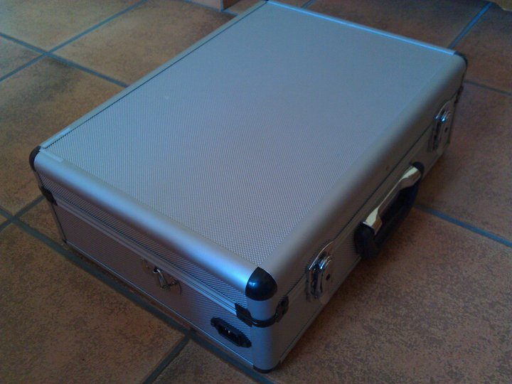

j'ai abandonné l'alim pc !!! j'ai commander une alim voltz !!!
avec ca je vais pouvoir alimenter mes deux chargeurs tranquille
je mettrai des photos de la valise complete
