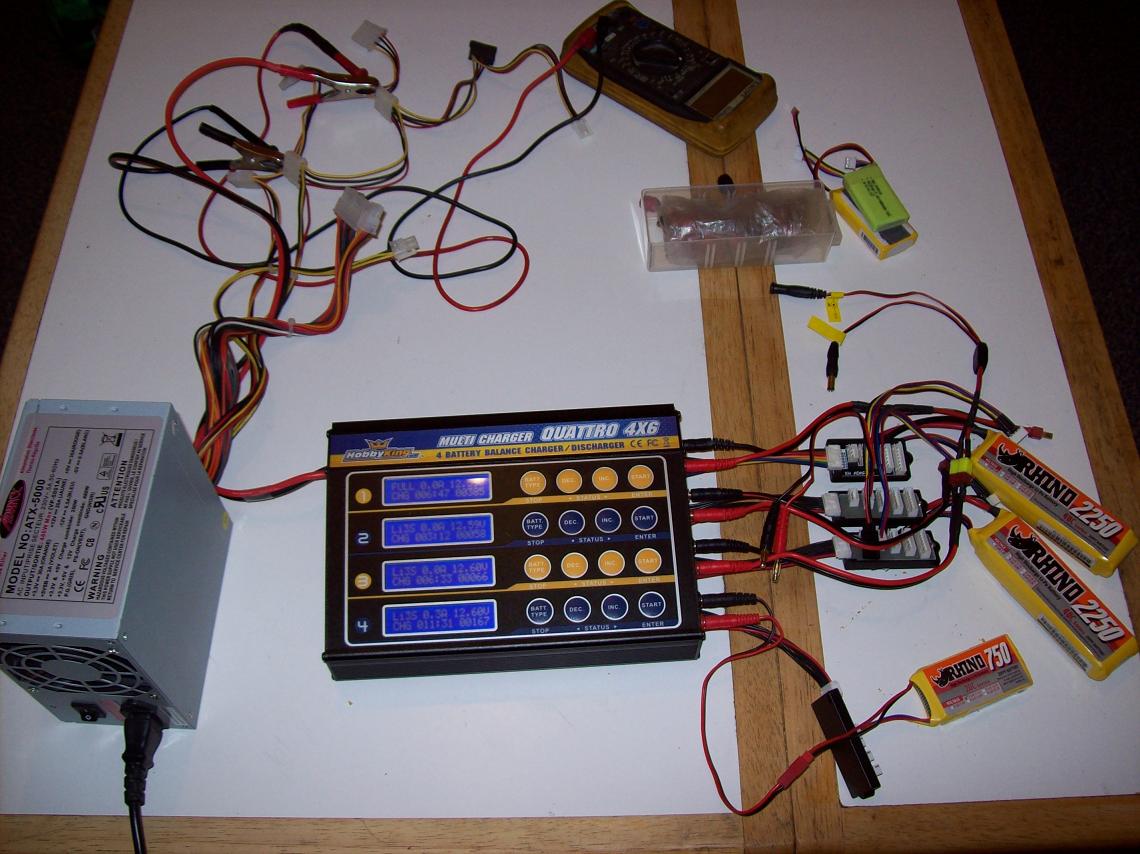

bon ben ya plus qu'as je branche le chargeur sur l'alim branche mes lipo 4 en meme temps et hop j'envoi la charge et zou
et ben ca marche du tonnerre .... en attendant d'investir sur de grosse lipo et une grosse alim et bien cette alim va bien
me rendre service .
en sachant que certaine vont jusqu'as sortir 45A mais bon la ce n'est plus rentable a moin de la recup a pas cher
car les grosse alim de PC coute aussi cher qu'une alim classique.
voilou une ptite toph.

non aucun probleme sa m'as charger mes lipos nikel comme si j'etait avec ma batterie habituel :wink:
j'avais deja vu l'astuce sur un autre forum pour se servir des alim de PC pour avoir une sortie stabilisé .
mais j'avais pas trop cogité :oops:
bref a voir dans le temps la seule a avoir au souci c'est alim qui se mettra en securité si je lui tire trop dessus... :mrgreen:
pour le moment j'ai mis les 4 lipos en simultané avec une charge de 2.5 amp chacun et un essai avec une a 5 amp.
ca passe bien l'alim ne chauffe meme pas :dance: :dance:
