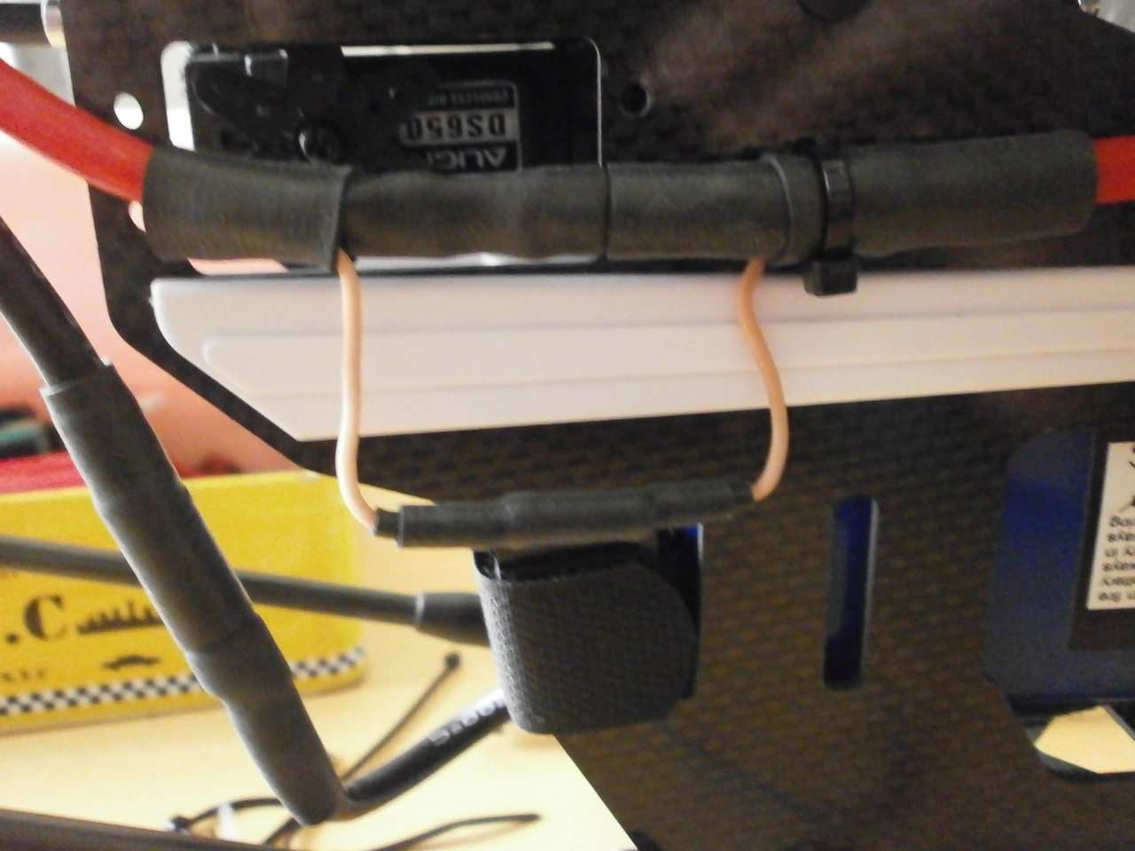

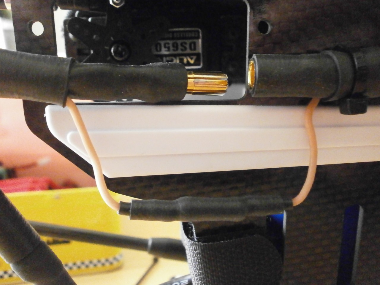

Bon finalement j’ai été dans un magasin d'électronique avec ma radio et mon Rigid et nous avons testé plusieurs résistances !
On a commencé à 60 Ohms puis nous avons diminué jusqu’à ….4.7 Ohms et là miracle plus ou peu d’étincelle et le contrôleur s’initialise à tous les coups. :D ( la puissance de la résistance est de 4 watts, à priori l’ électronicien m’a dit qu’une 2 Watts serait suffisante mais il n’en avait pas en stock)
