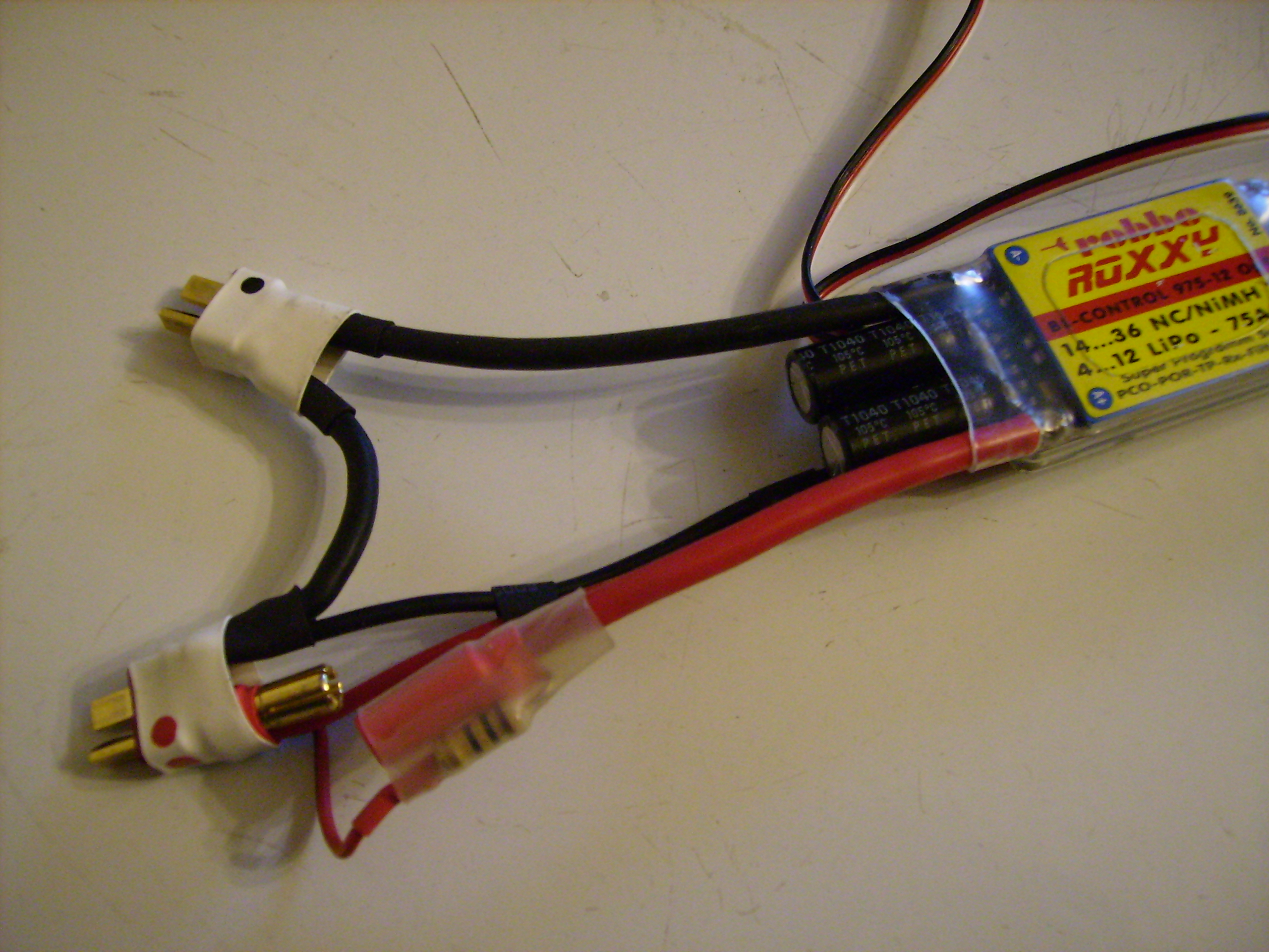

en attendant mieux, j'ai mis une fiche banane de 4mm qui sert de connecteur pour la résistance de 2.2 ohm. c'est elle qui prend les étincelles résiduelles.
quand elle noircira, je n'aurai que cela à changer, sans toucher à mes EC-5 de propulsion.
et c'est sans incidence pour le vol. j'en suis arrivé là car à force de noircir mes habituels T-Dean de propulsion, j'avais des à coup moteur en vol. avec les EC-5 + la résistance avec banane de 4mm, ça devrait aller.

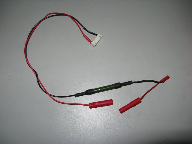

en attendant de le commander évenutellement, j'utilise toujours une résistance de 1.5 ohms avec une pk de 4mm pour absorber l'étincelle résiduelle, le tout sur la prise d'équilibrage.

1ohm 2watt,
j'ai récemment clôturé un post sur le sujet, tu peut me croire ma solution est parfaite pour utilisation 12S :wink:
je ne sais si tu arrive à voir sur mon fufu, si tu veus je peu prendre un tof sur le système
Après voilà le post il pourra surement t'aidé
viewtopic.php?f=5&t=41987
voilà j'espère que cela va t'aidez, si ta d'autre besoin sur le sujet il n'y a pas de souci :wink:
@ plus Ted

j'ai une Rigid avec des packs de lipo 12S 4400mhA TP et un contrôleur Kontronik Helijive 120HV. j'ai essayé de réaliser le branchement de tedoune avec une résistance 1ohm, 2watt; mais le contrôleur ne s'initialise pas, il ne reconnait pas les 12 cellules et le moteur ne fonctionne pas. :cry:
par contre c'est sur y a plus d'étincelle ! :lol:
est ce que quelqu'un aurait une idée pour une autre valeur de resistance ?
