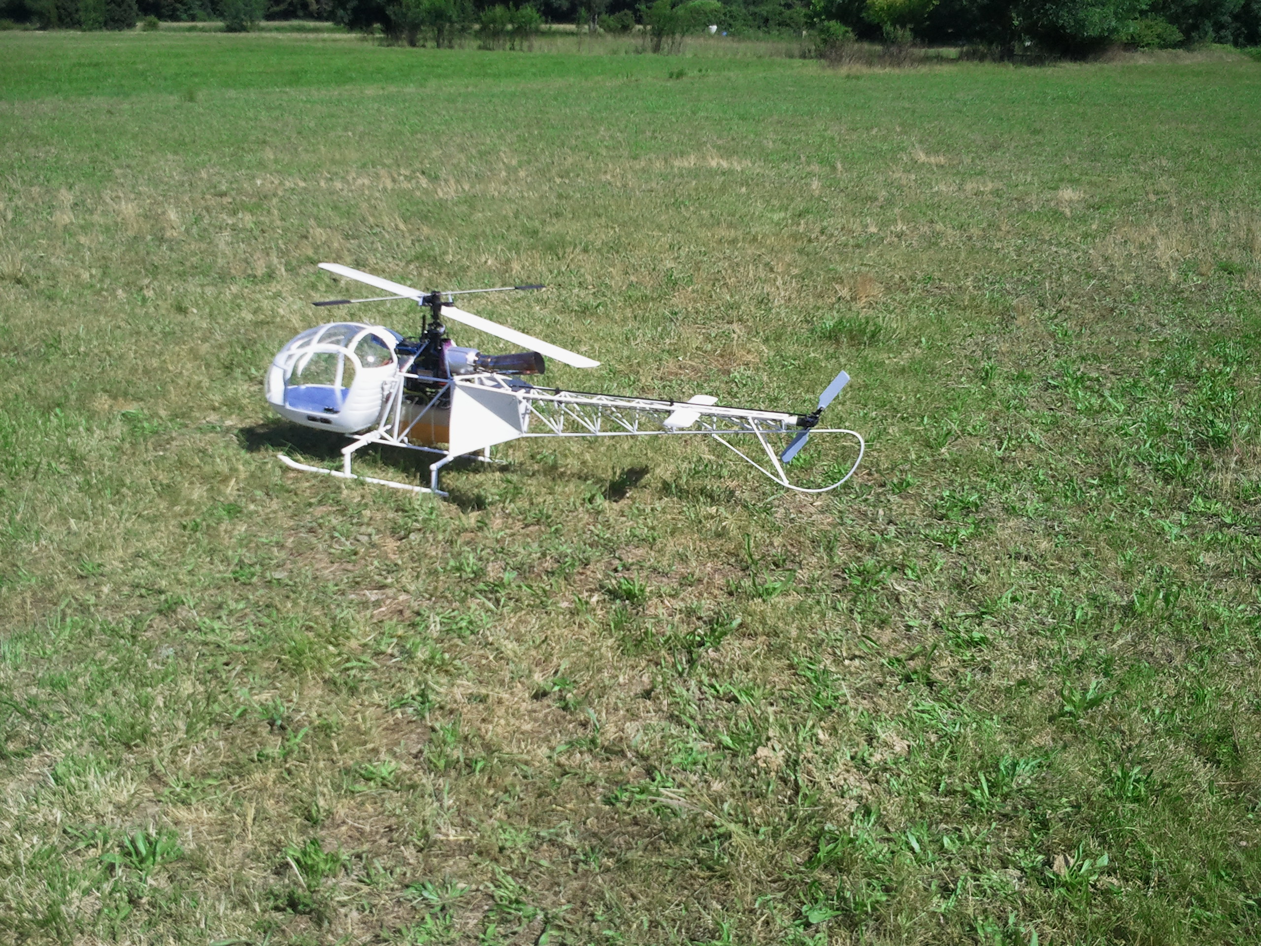

salut a tous fin du projet alouette 2 pht2 jetcat de construction perso .
quelque chiffres
:long 1.90m
:poids 11,8kgs avec le plein
:diam rotor1.80m, j'ai mis des pales de benzin acro faites pour tourner a 1400trm
:reste le cockpit,la masse de celui ci remplacera le lest mis a l'avant de la bulle
:quelques inscription ,une immat et le tour est joué.
:je vais essayer de joindre une video aplus doumé!!!!!!!
