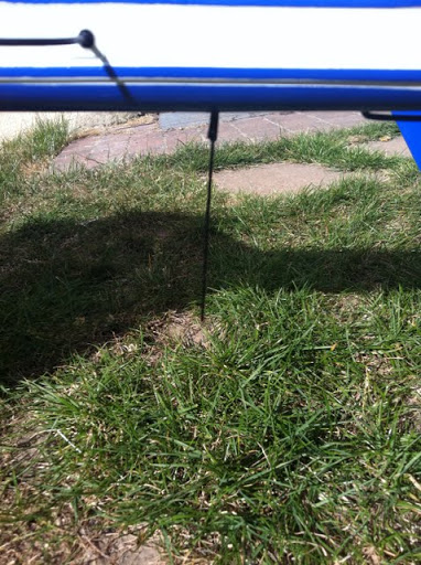

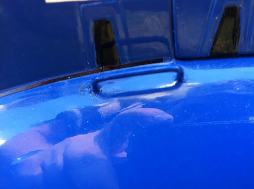

J'ai commencer les fixations de cables, plus qu'a les peaunfiner, peindre et faire passer les cables dedans (surtout ceux de la led) ;)

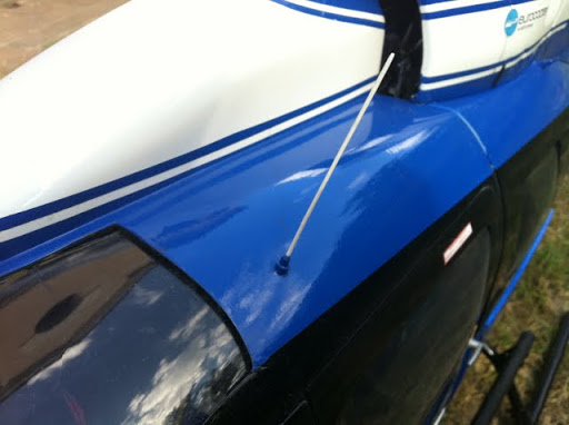

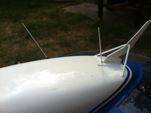

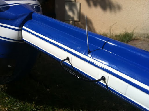

Ensuite, j'ai fais les inserts de cable factice et du cable de LED du treuil dans le fuselage :
https://lh4.googleusercontent.com/-OBv05ijJRSs/T6_qO1qd9kI/AAAAAAAAGDE/wUgcYy32HD8/s640/P1070408.JPG
https://lh3.googleusercontent.com/-Zhd-47rzZrw/T6_qQfnWscI/AAAAAAAAGDM/7sx5o6GvV68/s640/P1070409.JPG
Donc on peut voir les deux cable factice, mais aussi le cable de LED (j'ai percé le fuse pour le faire passer à l'intérieur.)
J'en rajouterai surement quelque un au même endroit, mais aussi de l'autre côté (il y en a plein sur le vrai qui ne sont pas utilisé (ou servent à autre chose :? ))
Et puis, comme la maquette est presque finit, me reste a faire d'aure insert factice, mais aussi un petit grillage sur les antennes plates, faire faire une planche de stickers propre et pour finir des charnières factices pour les portes arrières et je penses que j'en aurai fais assez pour l'extérieur ! Ensuite faut finir l'intérieur (siège, manche, pédales etc.) Et topppppp ! go vol ! :P
