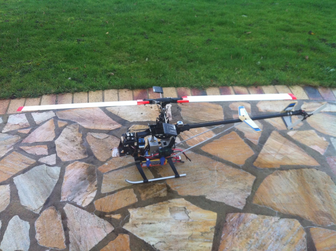

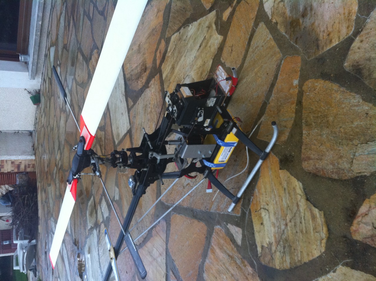

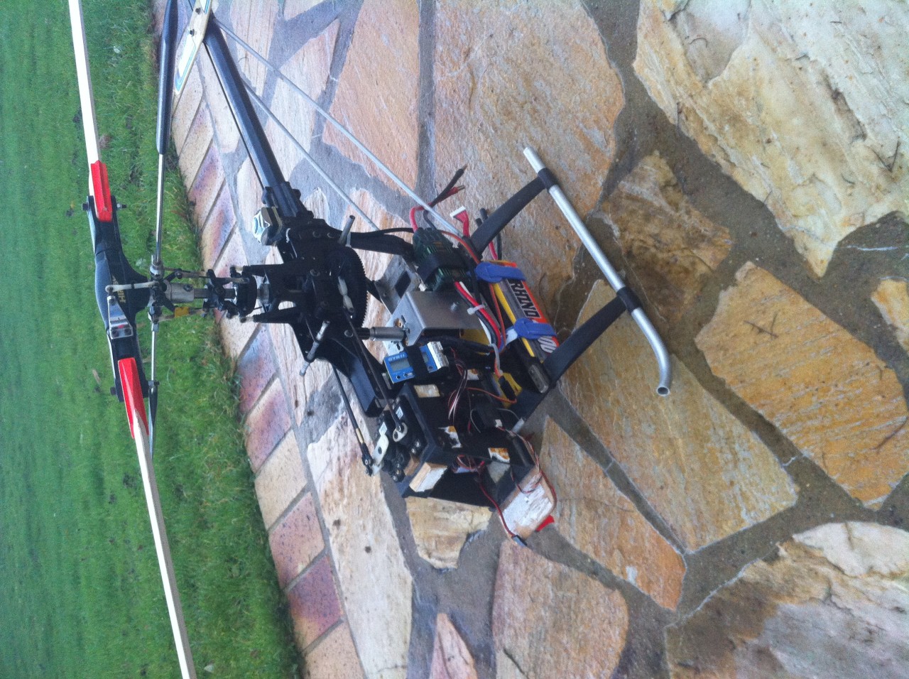

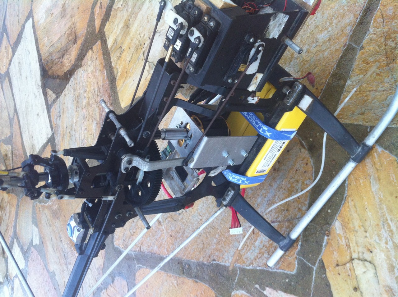

J'ai quand même quelques photos mais sans le D650 monté dessus.
