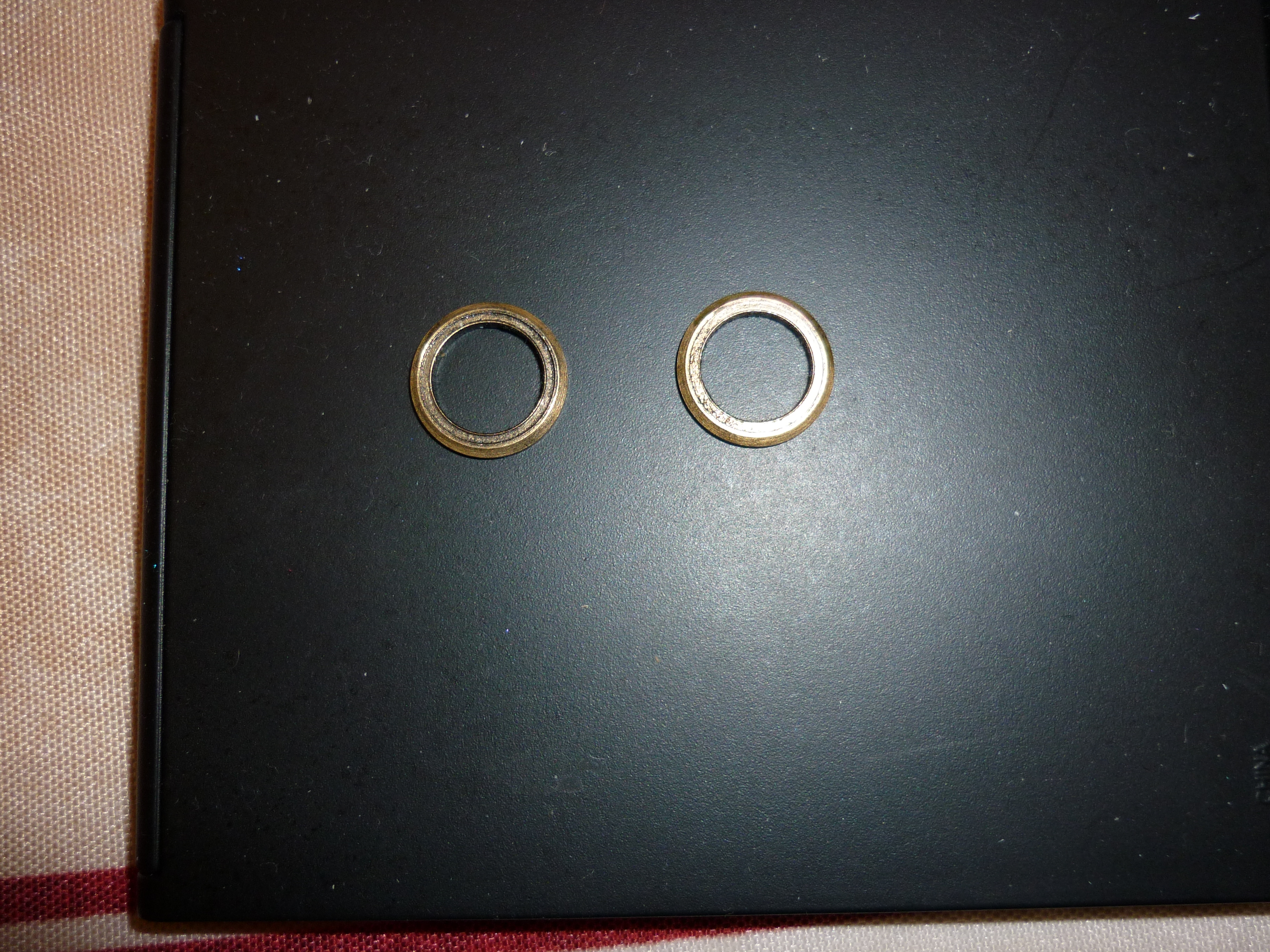

j'ai changer mes damper qui commençais à ammorcer du jeu sur un porte pale.
mais j'ai pas changer les pieces entretoise entre le damper et le porte pale.
les vieux sont bouffés, usinés par le roulement.
Ceux sont eux qui me donnais un leger jeu sur un des porte pale et le beastx compensait à mort en vol...
à un certain régime il ne devais plus suivre.
En changeant ces pieces (je posterais une photo quand je serais remonté de l'atelier) j'ai presque plus de vibrations
j'en ai encore un peu mais là je pense que c'est le temps que mes damper/tête se mettent en place, j'ai pas pu passer l'idle-up, le statio dans le garage c'est deja chaud :mrgreen:
mais je pense que ça viens de là, je confirmerais ça en vol cette après midi s'il ne pleut pas...
