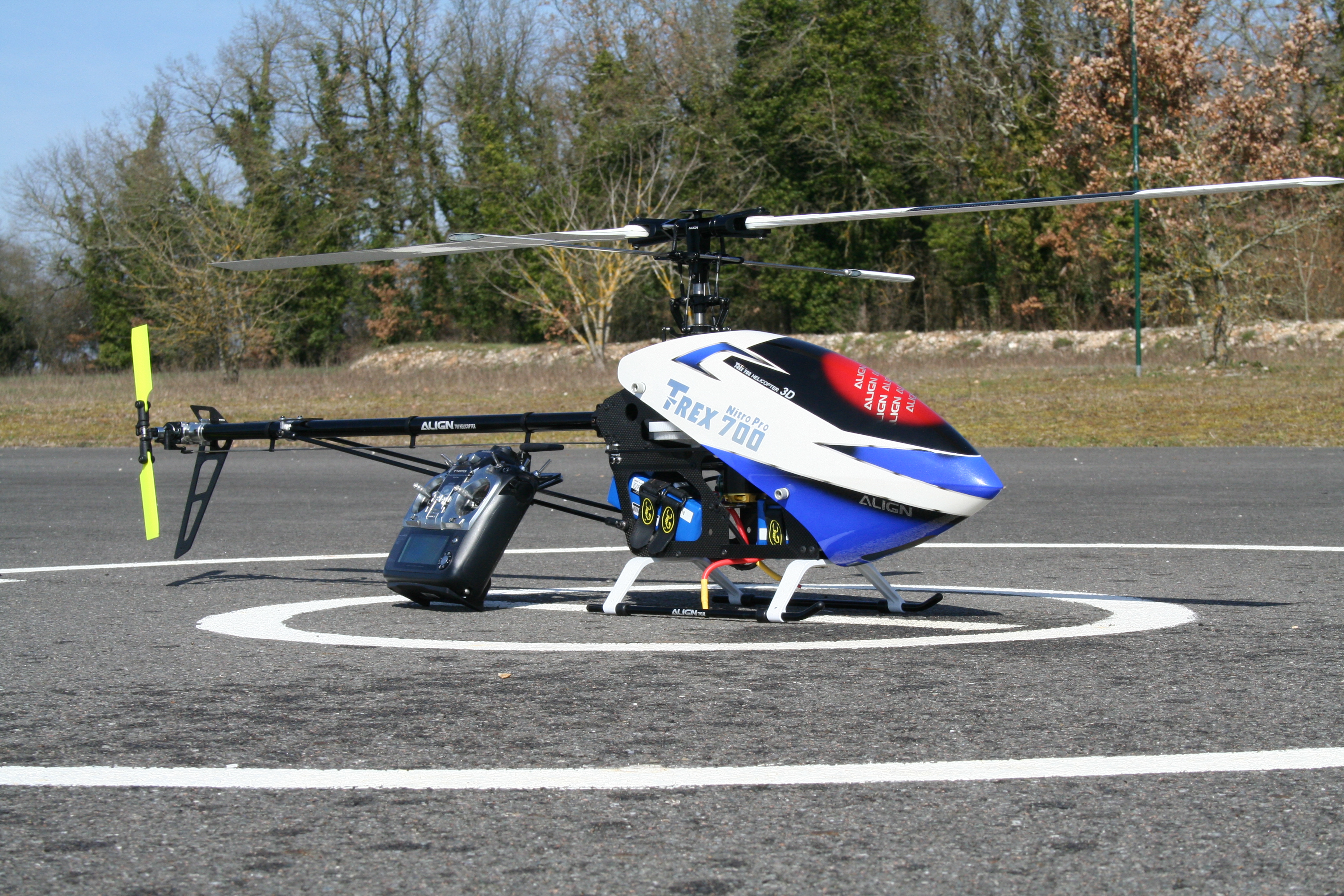

désolé j'été tout seul donc pas de vidéo ni photo du vol... mais en revanche une petite photo de la machine après le vol.... si, si, elle est toujours entière :mrgreen::mrgreen::mrgreen:
