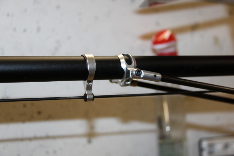

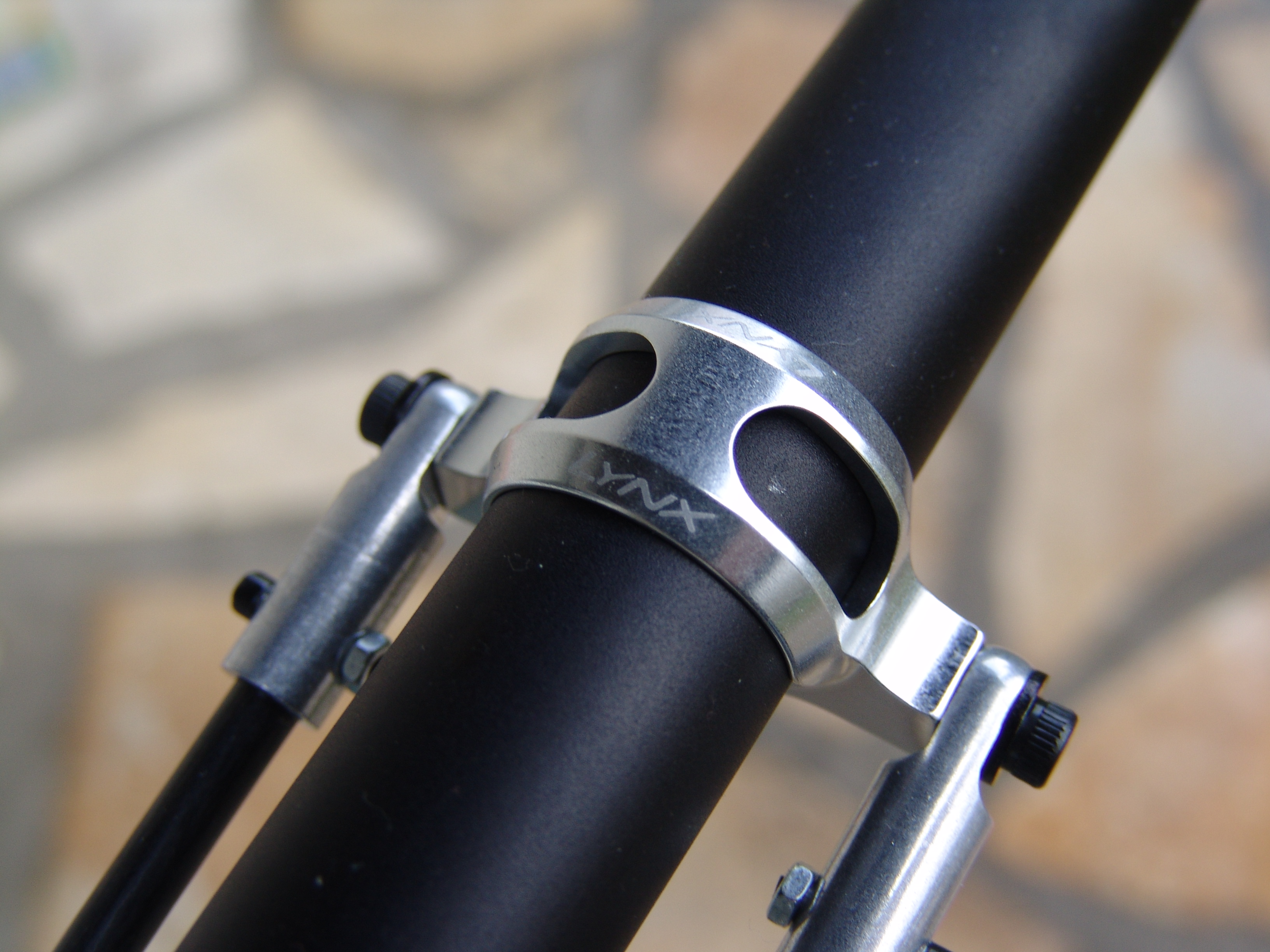

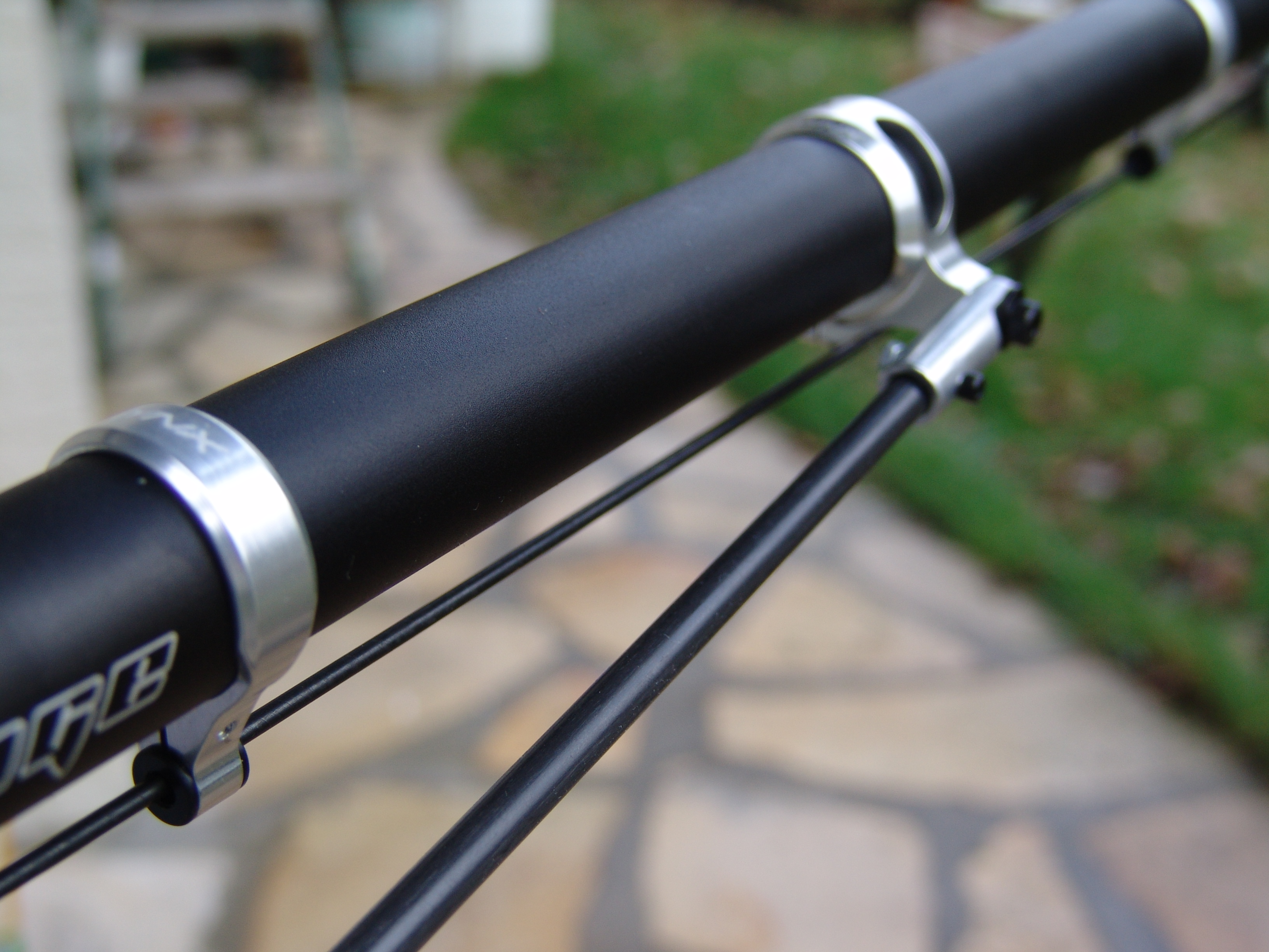

Pas de soucis sur le velocity 50 qui est equipé avec ces support depuis que ça existe...c'est a dire l'été dernier.
La seule chose que j'ai faites, c'est mettre une petite goutte d'huile sur le filetage mais de la graisse ça marche aussi (je suis d'accord avec toi sur le risque de grippage a long terme si on ne fait pas attention)..he oui ça peut surprendre mais en fait la vis ne bouge pas car:
- au vissage, la vis vient en butée (le petit rebord qu'il y a dessus au milieu contre la partie fixe).
- La vis est "clipsée" dans le caoutchouc de bulle donc meme si elle vient a vouloir se devisser (ce qui ne m'est pas encore arrivé), elle reste coincé sur la bulle
- Le pas de vise est aussi très "large" on ne doit faire que 2 ou 3 tours pour etre serré.

Pour Laurent et Bruno, oui c'était une toute nouvelle pièce KDE de fix de hauban qui a pété net dans mon support de hauban Lynx, snif :(
Inox dans Alu :( Mais c'est surtout de ma faute, j'ai serré à bloc !
Et la fois d'avant c'était une vis Lynx, ca m'a servi de lecon là par contre, j'ai mis les 44 restantes de cotés lol :)

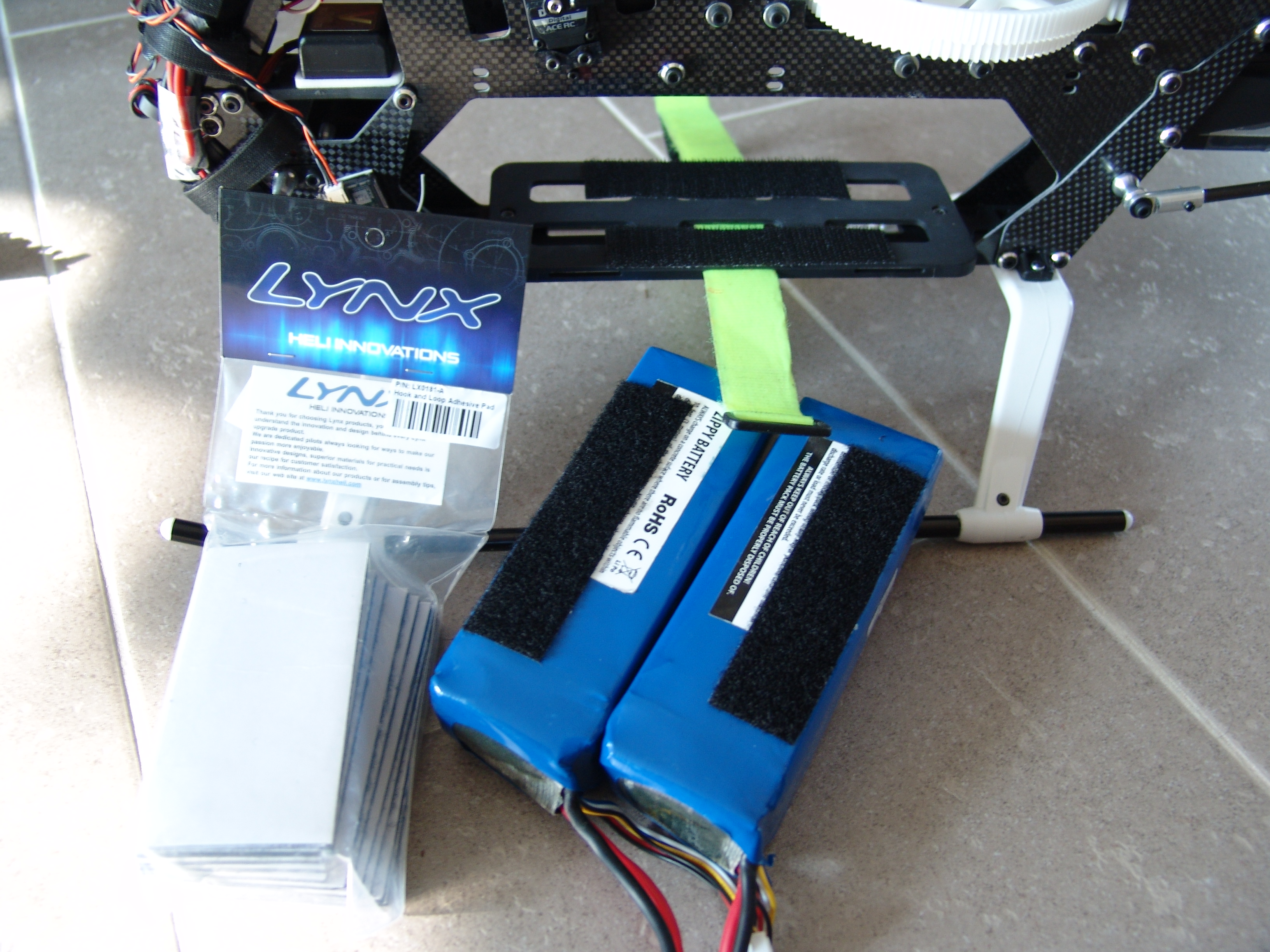

Un petit update sur les options pour vous indiquer aussi les scratch (hook and loop) que j'ai testé...
Une petite photo de l'installation:
Une demi bande par coté sur support d'accu et une demi bande par accu..pas plus...sinon impossible de retirer les accus, ça accroche vraiment trop fort..
Du coup une seule sangle necessaire pour tenir l'ensemble c'est plus pratique a l'usage..

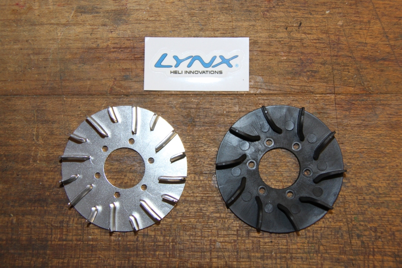

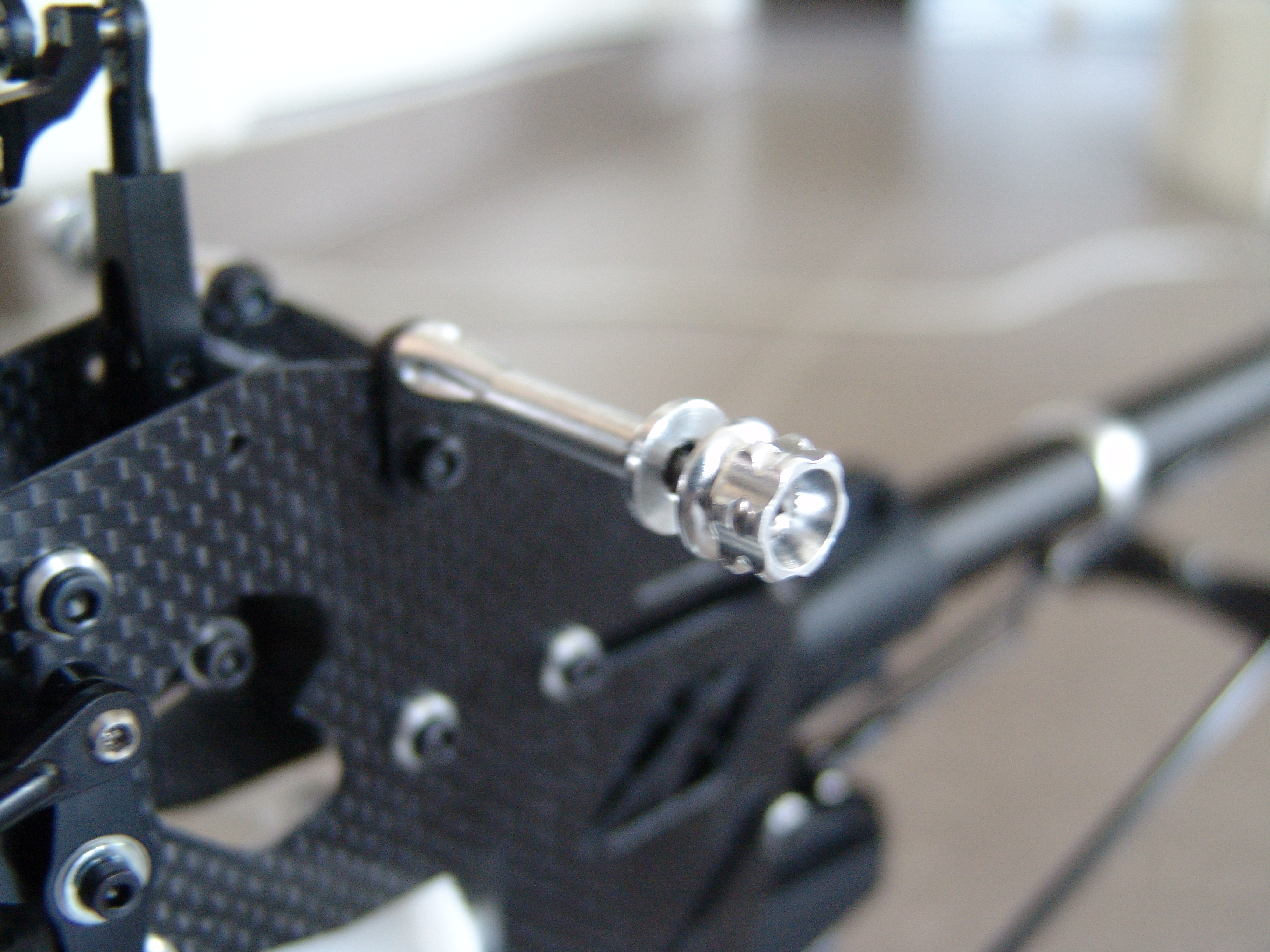

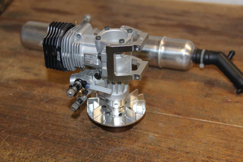

Pour les options sur le 90, elles sont a la maison..le temps de faire quelques photos et de les monter

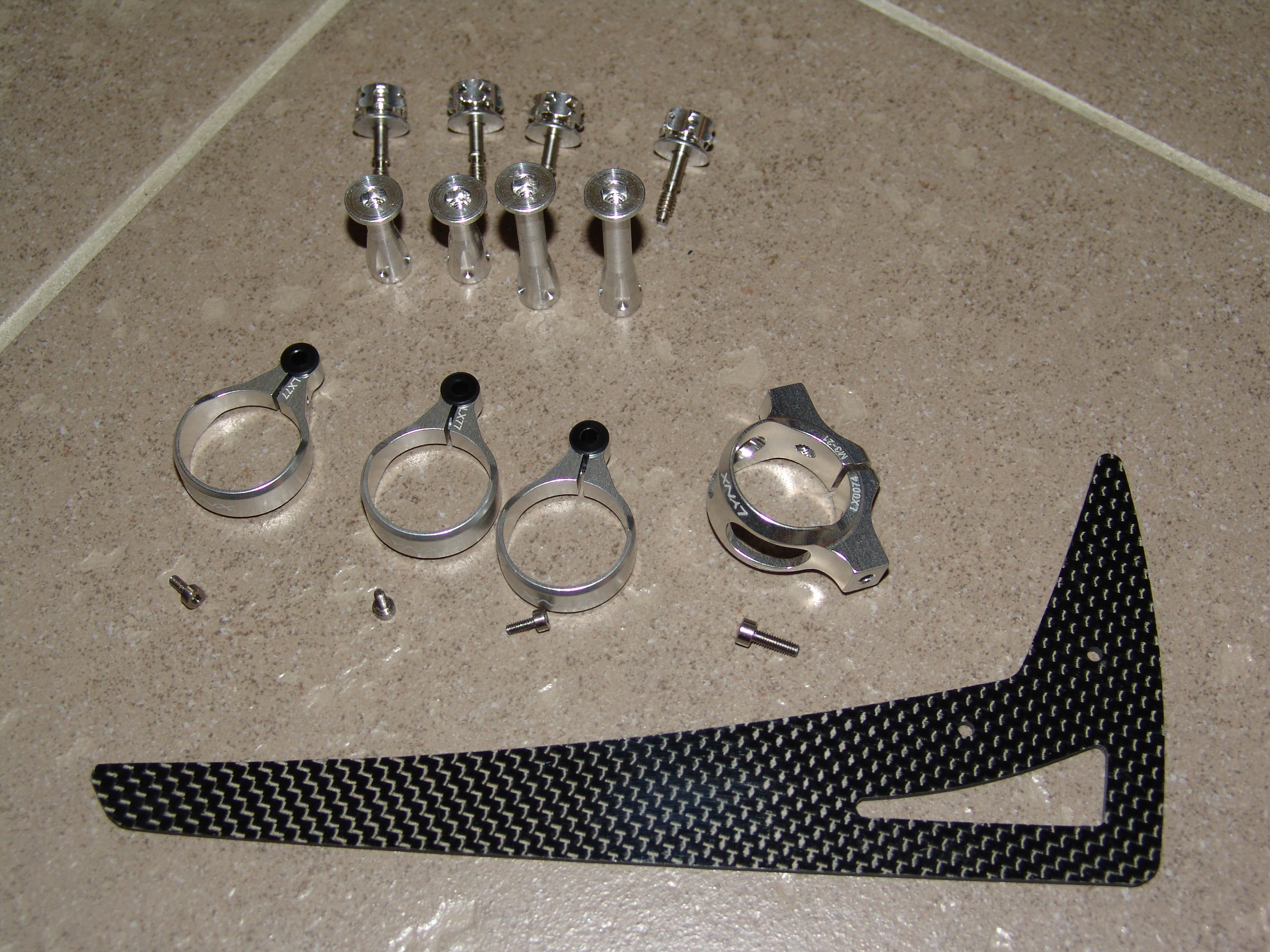

Tiens en voila déja quelques unes que j'ai fait lors de la révision de fin d'année.
Pour le Velocity 50 :
Pour le velocity 90 :
Et pour les nitros :
Thierry.
