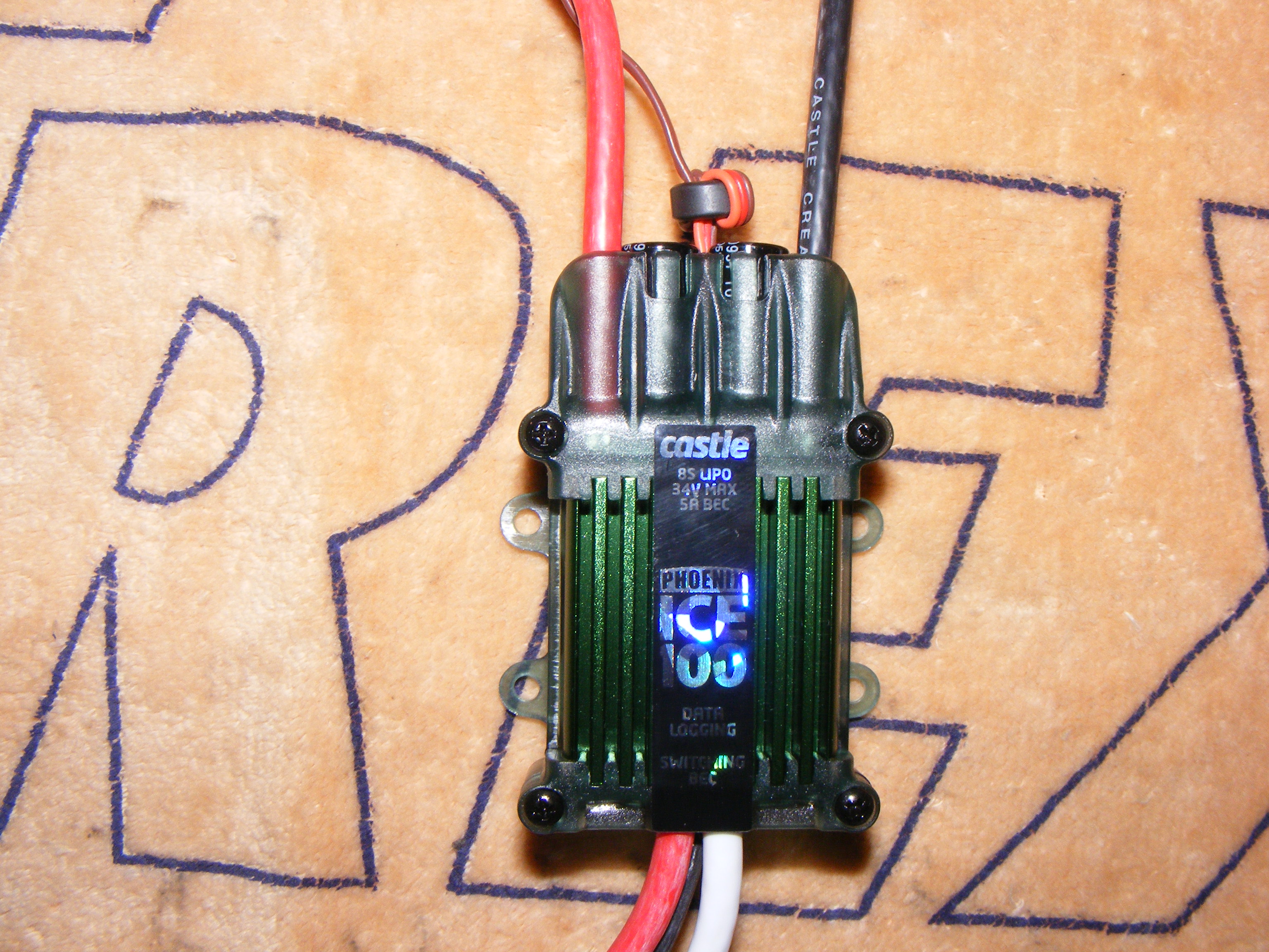

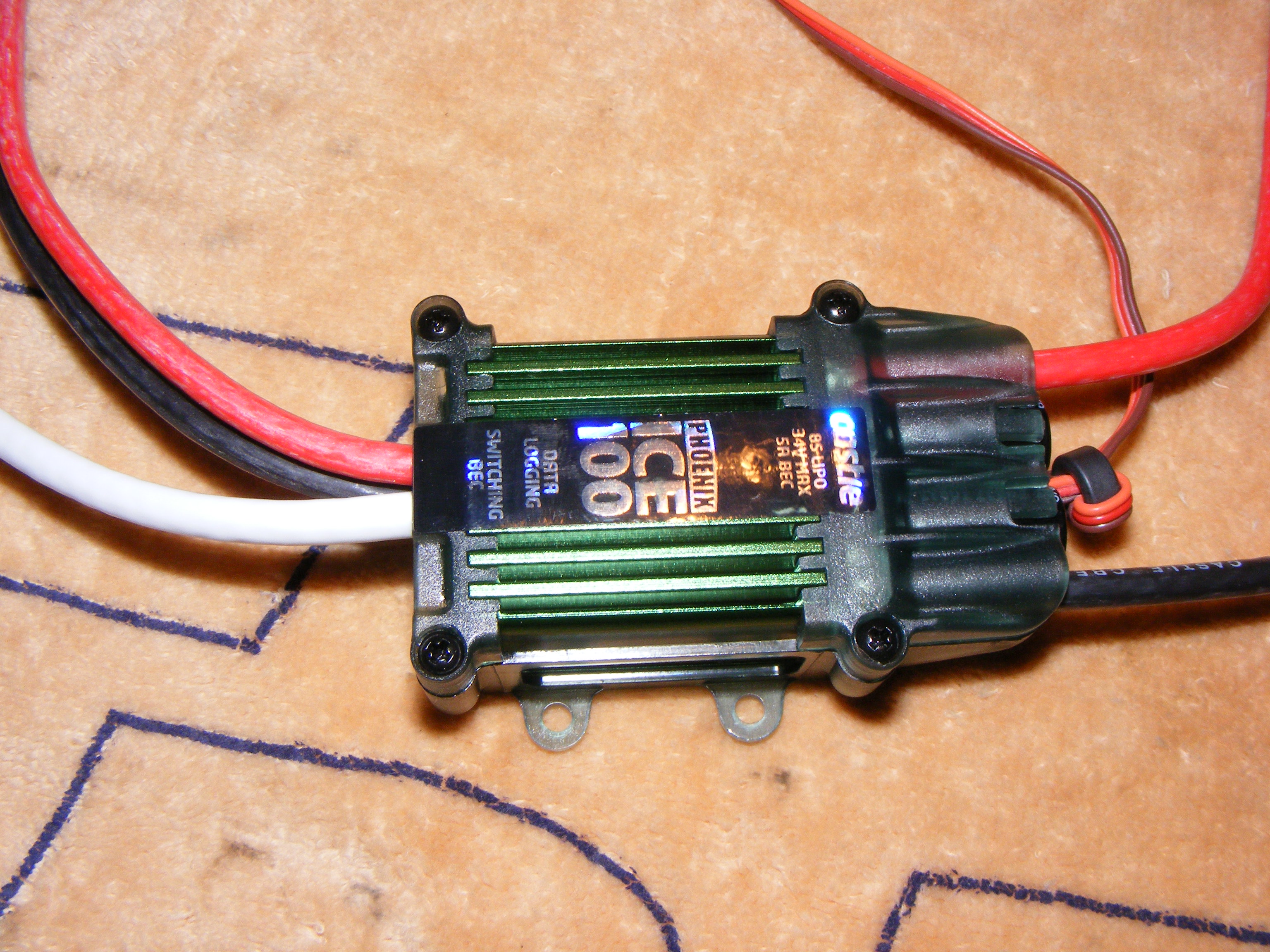

je profite de ce post sur les CC pour mettre des photos du je pense les nouveaux design des CC.on remarques des points de fixation de l'ESC.donc en fait juste un nouveaux boitier mais c jolies. :whistle:
laurent
Sympa ces nouveaux boitiers le mien s'est ouvert sur un crash il etait a peine collé .. avec les vis ca doit etre mieux ! Ils ont l'air plus petits que les anciennes versions ..
