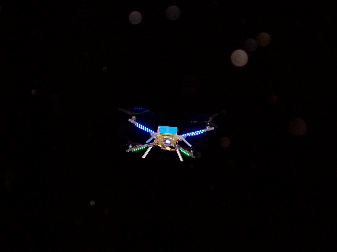

mais en tout cas j'espere que madame voudras bien faire quelque petite photos car de nuit c'est vraiment chouette
toute c'est pitite lumiere dans le ciel :mrgreen:
j'ai meme eu droit a de la visite :mrgreen: forcement vu le bruit et la lumiere
