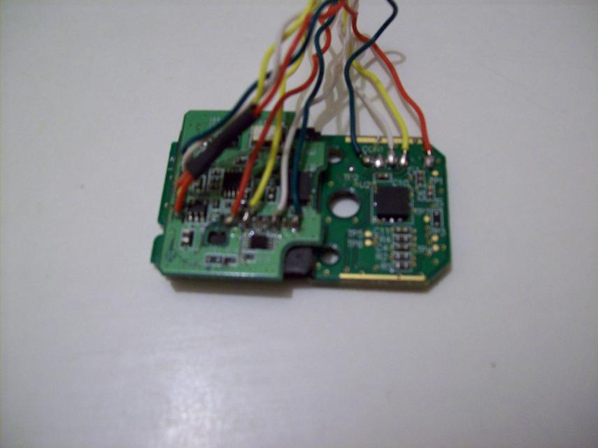

depouillage de nunchuk et WM+ puis passage en soudure pour preparer l'arriver de l'arduino :mrgreen:
j'ai coller au double face mousse gyro le WM+ sur le nunchuk resteras a faire de meme du nunchuk sur le chassis :)

tu as une photo de ton electronique ? je voudrais la mettre sur mon site.... :pray:

yes et l'electronique ? ton pseudo me dit qqchose...
Bonsoir
Désolé pour la photo de l'électronique mais je n'en ai pas , et je ne me sens pas de démonter la carte pour la photographier, j'ai réussi à le régler juste comme j'aime et je m'éclate trop à le faire voler, j'ai peur qu'en le démontant je casse un fil ...
J'attends un frame de chez HK je le démonterai à ce moment là.
Sinon est ce que l'un d'entre vous à régler le PID à l'aide des manches de l'émetteur et le clignotement des la LED de l'arduino?
Pour ma part la LED ne clignote pas comme cela est indiqué dans le Tuto de Alexinparis?
bon suite des hostilité j'ai recu l'arduino uno.
par contre j'ai un pti souci la connection RAW de l'arduino nano, correspond a quel entré sur le uno.
je pense qu'il doit s'agir soit de Vin ou bien +5v. mais lequel est le bon je voudrais pas faire de boulette .
j'ai recuperer le datasheet des deux mais il ne parle pas de RAW ... ou j'ai mal vu :roll:
le reste j'ai le tout me reste plus que ce pti fil a connecter le +5V du recepteur bon je sait je peut passer par la prise 12V direct sur la lipo mais bon.
