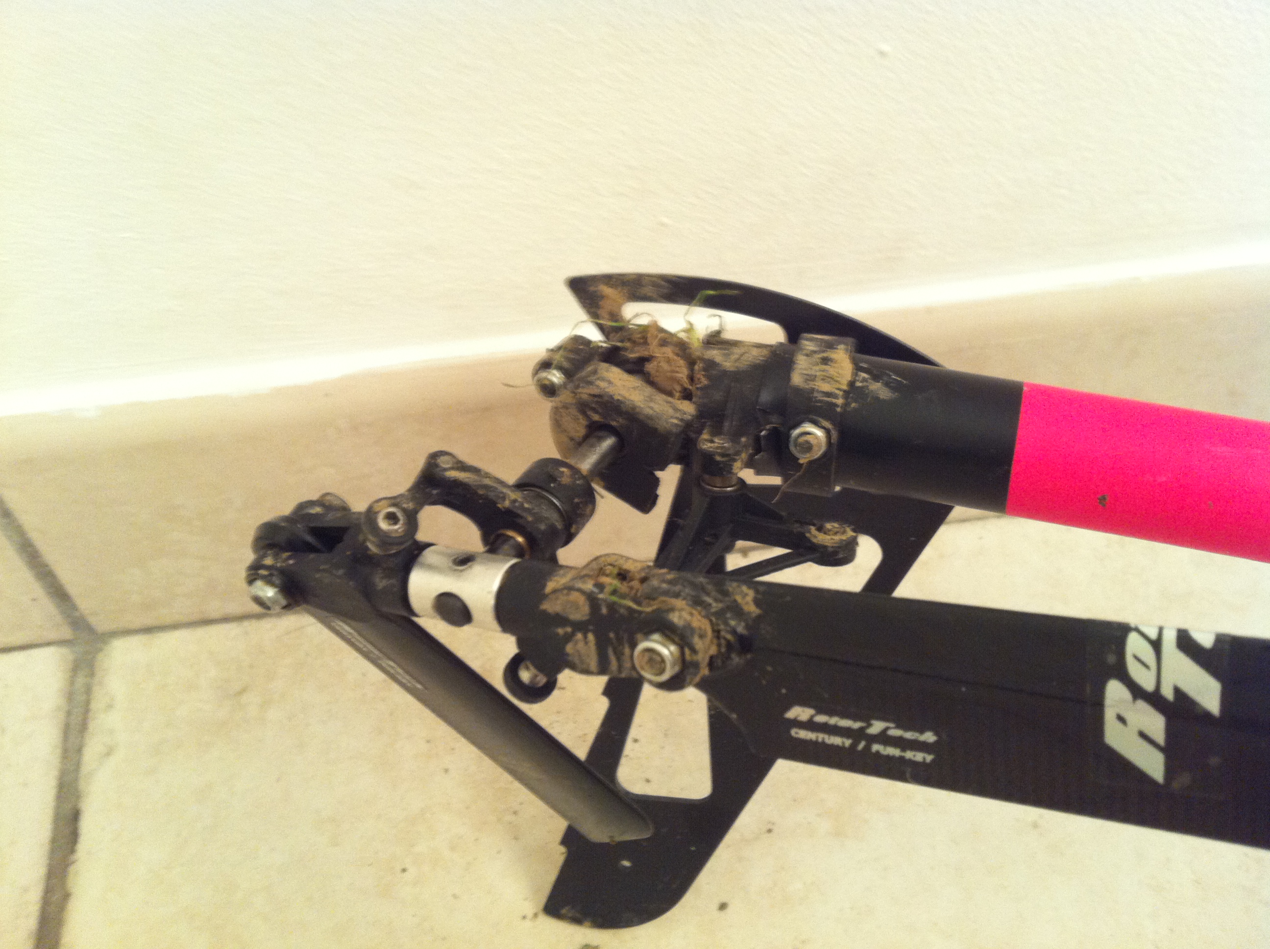

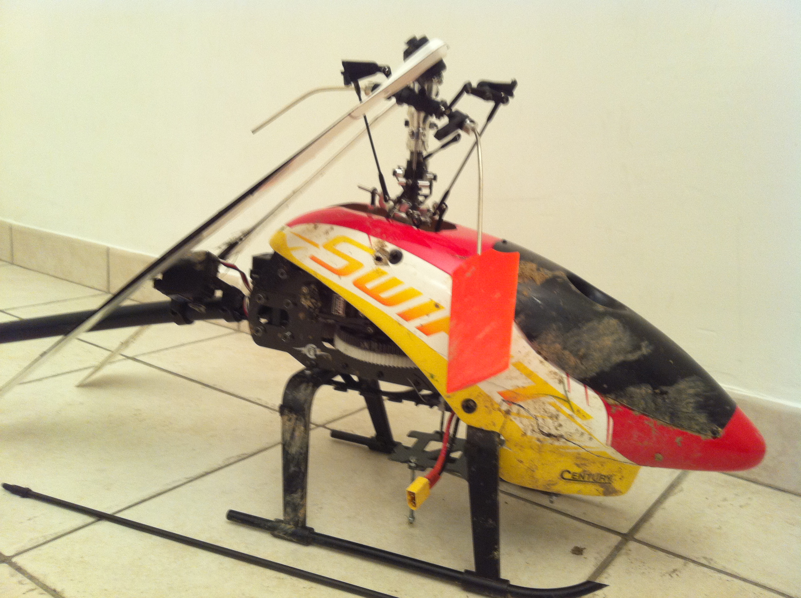

les 2 pales ont fais 2 belles entailles de 5 cm de profondeur dans la terre 8O
tete HS+tube de queue coupé+flanc gauche abimé+bulle++++
je debranche vite l'accus qui commence à fumée et jette à 3 m il s'eteint peu apres car une seule cellule de crevée

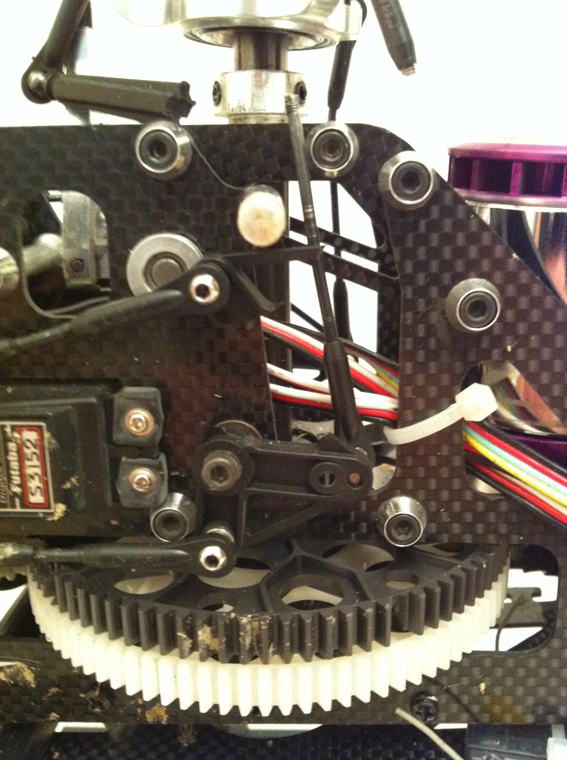

l'A/C du swift a toujours je dis toujours fais un bruit bizarre
on l'entends un peu sur cette vidéo
quand l'AC était fortement sollicité il emetait un bruit plus aigu
mais les figures s'enchainé sans aucun probleme
peut etre un blocage de l'AC comme me l'a dit gillesw dans ce post ?
http://www.france-helico.com/viewtopic.php?f=212&t=24022
ou une piece qui a cassée
mais je penche plutot pour une piece qui a laché car je n'ai eu aucun signe avant coureur
cette piece http://www.heli-world.com/detail.aspx?ID=3418 apparait comme un GROS point faible
Apres 3 ans de bon et loyaux services le bilan reste très positif
mise à part cette défaillance je n'ai rien à redire
la tête supporte facilement les 2400 tours sans problème (la grosse courrone à 96 dent y joue :drool: )
les points négatifs ou à revoir sont le support batterie que j'avais revisité (voir ancien post) et ... l'A/C qui meme en full option alu conserve des pieces plastique (reference ci-dessus)
