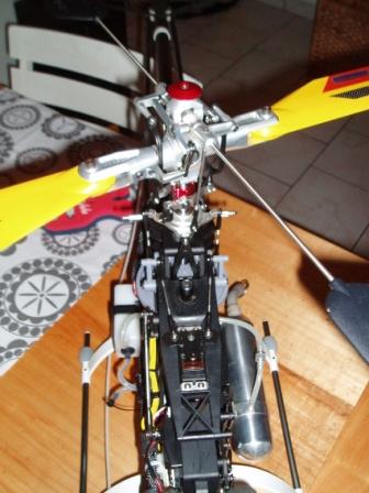

Cela fait quelque mois que je suis en train de me monter un raptor 50 titan et j'ai commencé les réglages du levier de pas collectif et j'ai quelques soucis.
Pour infos, j'ai utilisé le montage push pull et mis toutes les tringles à mesures excate de la notice ( mesures pour débutants)
1° Ma course de servo est bien plus grande que celle du levier de pas. Je dois vérouiller mon servo à 57% de sa course. Est ce normal ? (moi je préfère avoir une course à 100% et régler la mécanique mais je ne suis pas obtu !!!)
2° Mon incidence de pales par raport au reperes sur le chassis sont différent.
Par exemple en pas maxi je suis à 9° pour un 11° en théorie.
Auriez vous des photos de montage d'un titan afin de me faire une idée (j'ai deja regarder dans les photos du site mais pas assez détaillé)

J'essaie de mettre les photos, si au passage quelques chose vous choque dans le montage n'hésitez pas. ( pas les fils c'est en cours ...)
Courbre de pas 0-50-100 stick au centre

J'ai une Raptor 50 titanium qui maintenant possède une tête KASAMA, mais en ce qui concerne la tête TT je te conseille de régler le 0° de l'incidence mètre avec manche des gaz centre et palonnier servos comme tu l'as sur la photo(Paralelle).
Pour le réglage du pas mini et maxi, je te conseille de régler par rapport à ton incidence metre +10°/-10°.
Tu serras sans doute obliger de limiter la course de tes servos par la radio.
Je suis d'accord avec toi, c'est mieux d'avoir 100% radio et un réglage mecanique, mais pas possible.
Avec la tête KASAMA : en +10°/-10° je suis à 57% de la course par la radio.
Si tu as besoin je peux te faire des photos du mien.

sur tes photos homer116... le bras de levier du lateral penche un peut trop sur le bas, normalement la boule à chappe doit tomber pile en face de la vis de serrage du longitudinale
bien sur ce n'est que mon avis...
Olivier
Effectivement pour le renvoi du latéral, je n'avais pas vu ca, j'ai regarder sur la notice et les shema le montre aligné alors que en respectant scrupuleusement les cotes des biellettes j'arrive à ce résultat.
Il y t'il eu des erratum pour le raptor 50 titanium ? parce la je comprend plus. m'enfin !!!

Comment as-tu mesuré les longueurs de tes commandes ?
As-tu mesuré la distance entre les centres de tes rotules?
Car normalement avec les longueurs fournient par TT, normalement pas de soucis.
Quel est le delta de pas que tu trouves, par rapport à TT ?
Tu peux encore jouer sur les chappes qui sont sur les pieds de pales !

Oui, mesure prise entre-axe de rotule au pied à coulisse différence maxi entre les 2 à 0.2mm grand maxi.
Pour infos, pourrais tu me donner les côtes que tu as sur ta notice (je commence à me poser des questions sur la mienne et sur mes réglages)
Pour le delta d'incidence, il y à environ 3° de décalage, je suis en train de faire un montage pour immobiliser la barre de belle pendant le réglage pour avoir une meilleur precision.

Bon j'ai perdu patience avec les côtes TT alors je l'ai fait logique.
Arretez moi si fait fausse rute ( route, oups !!!)
J'ai plié mes pales et posées sur le stab ar pour les mettre à 0°
Après, regler le levier de pas pour qu'il soit "environ" au 0° sur les reperes du chassis.
réglé la bielle push pull / levier
reglé les bielles de 100 mm pour qu'elles tombes pile poile sur le plateau cyclique.
Après, j'ai réglé mes fin de course "end point" et ca m'as donné 59% en positif et 69% en négatif.
A vrai dire, je ne sui pas trop chaud sur mon installe mais je pense être resté logique.
Avant la premiere mise en route, je cherche quelqu'un sur lognes qui aurais l'amabilité de jeter un petit coup d'oeil sur mon hachoir à viande.
Amicalement

En fait, je ne me suis pas calé sur un repere existant mais je l'ai "crée" pris celui à -5, celui à -2 la distance et une petite regle de 3 pour avoir ma distance pour le 0°
Pour le réglage à l'incidencemètre c'est la prochaine étape indispensable.
Par contre, à la base j'ai les même côtes que toi à la tringlerie de pas et pas la même chose au bout ??????????????
Pour les renvois au niveau du lateral, j'ai bien vérifié toutes mes côtes d'entre-axe par rapport à la notice et ca ne me donne pas le même résultat.

si tu choisis de ne plus respecter les cotes du chassi dans ce qu'a regle le plateau cyclique à 22mm du chassi (22mm pour 0° de pas).. et la tu auras une course egal des deux cotés.. avec -9 au mini et +13 au maxi.. le palognier sur servo de pas ne devra pas etre non plus à l'horizontal mais à l'equére par rapport à ça bielette..
Olivier
Merci pour l'info OliveBond
Par contre les 22mm c'est à partir du dessous du plateau ?
Je n'ai pas bien compris pour l'équerrage de la biellette du push pull
Si la bielle est à 90° le palonnier est à l'horizontal non ?
C'est vrai que la sur mes fin de courses je suis à +59% et -69%
En fait je pensais qu'il valais mieux avoir le 0° avec le stick au centre sur une courbe à
0-25-50-75-100.
