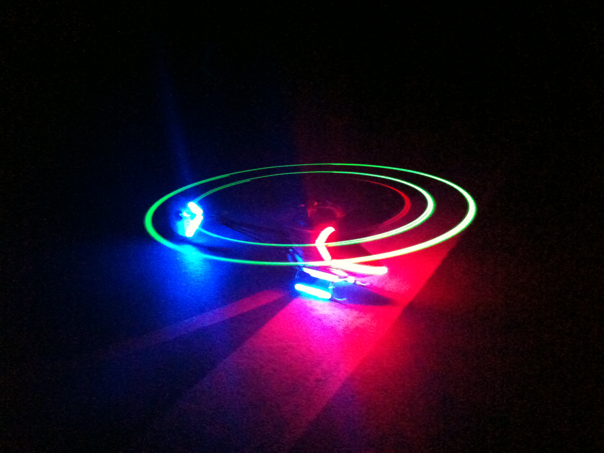

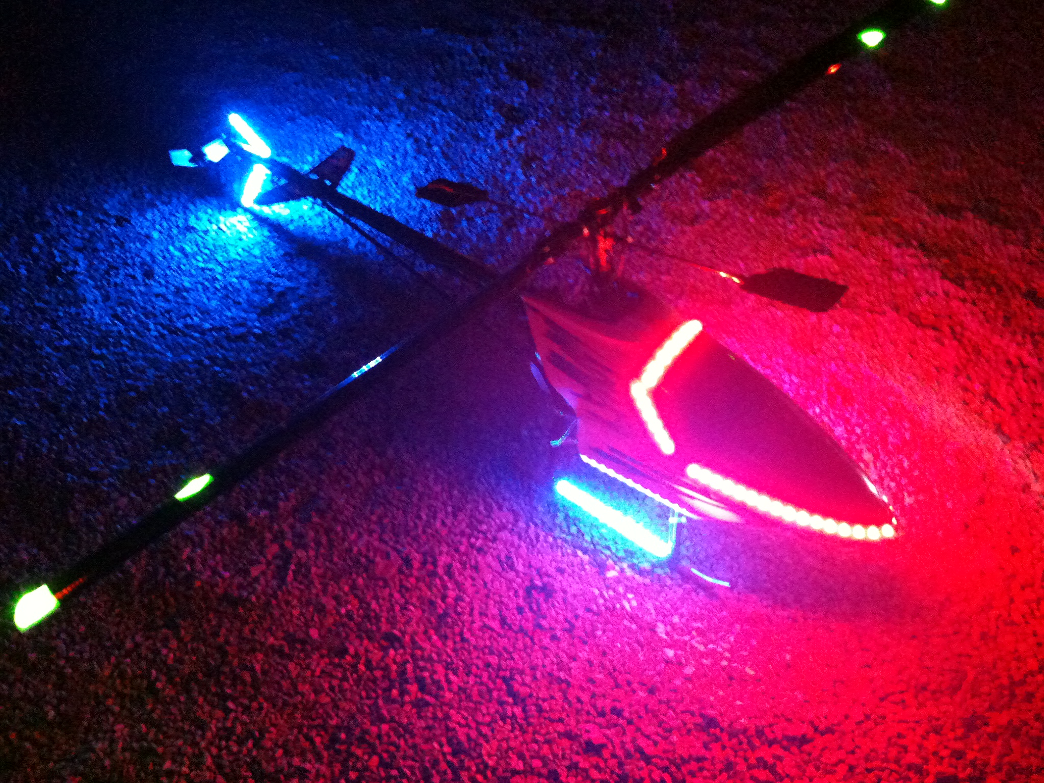

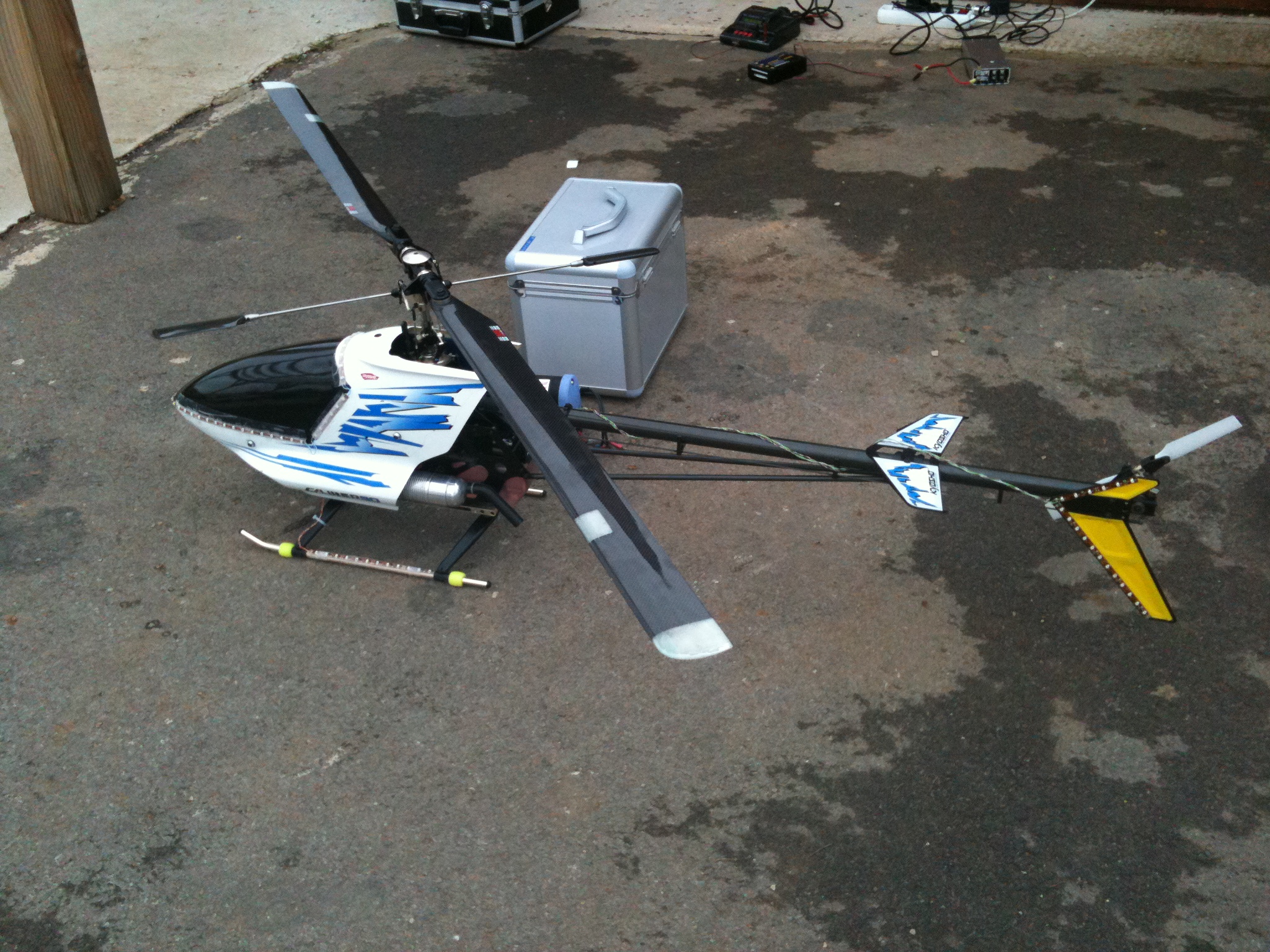

pour le chargeur, ça dépend de quelle pales tu as, mes MS http://www.hobbycity.com/hobbyking/stor ... duct=12721
sont équipé d'une cellule lipo, pour les charger, pas besion de chargeur spécial MS, une fiche femelle de réception JR dont tu enlèves le cache, ensuite tu charges comme un lipo 1S.
Ne connaissant pas la capacité, je le charge à 150mAh.
Une dizaine de vols et rien à dire pour la fiabilité.
Par contre ce sont des pales très rigide, assez réactives au pas.
Si ça t'interesse j'ai le cablage de charge.
