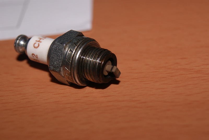

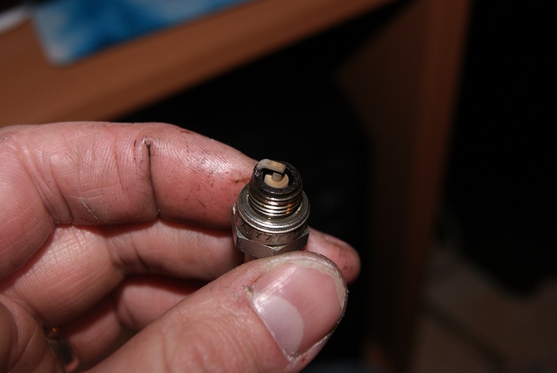

je me pose une question j'ai enfin réussi a regler nikel mon carbu en suivant la couleur de la bougie
voici ma bougie apres un vol
mes reglage carbu sont

la couleur de ta bougie a l'air nikel pour le reglage ca depend du tarage de ton carbu mais tes reglage me semble pas si
deraisonnable que sa. :wink:
