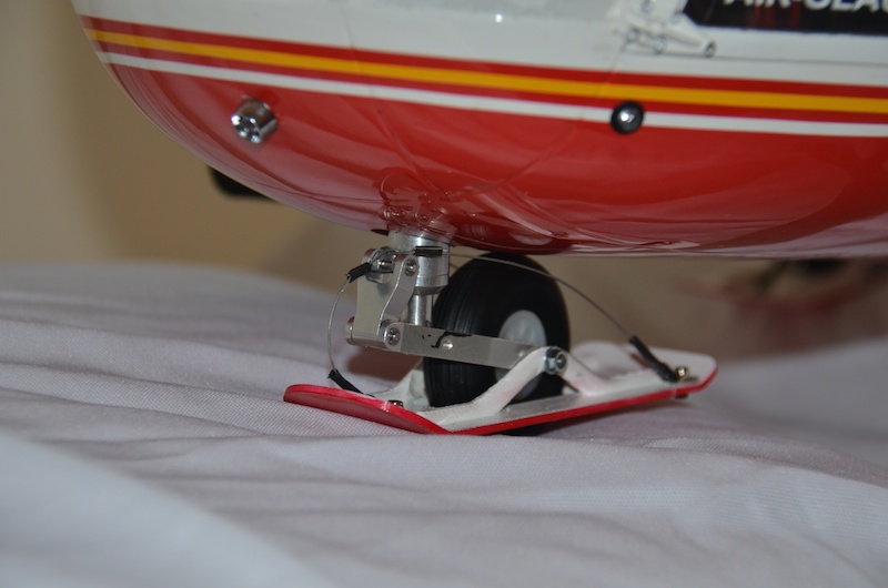

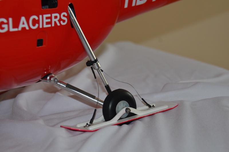

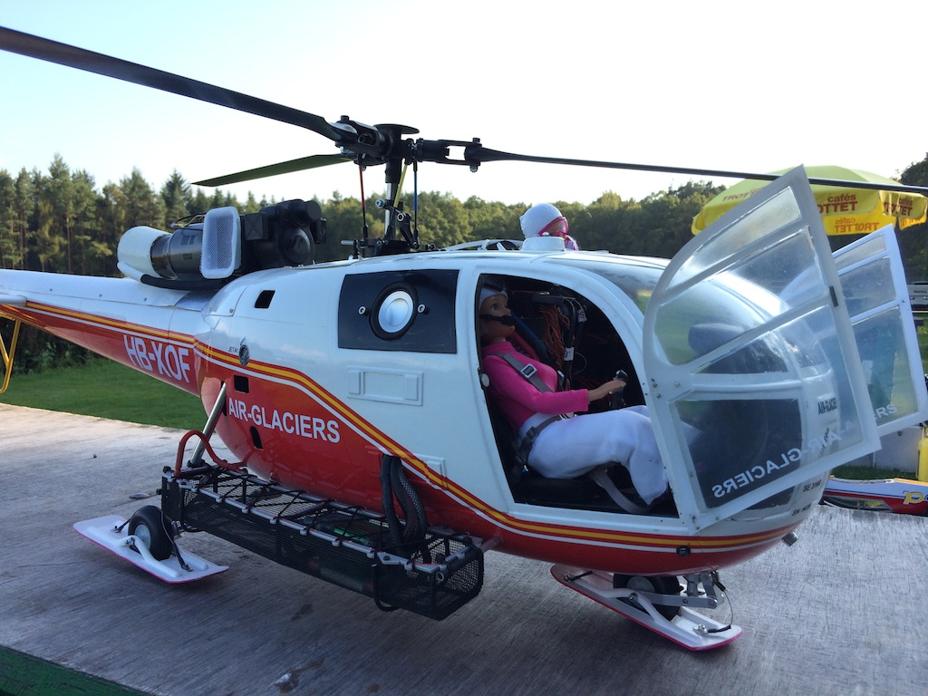

Bonjour à tous,   Monté les skis que j'ai fait imprimer en 3D ainsi que le treuil.   Trop de vent pour faire des vidéos,   Philippe
