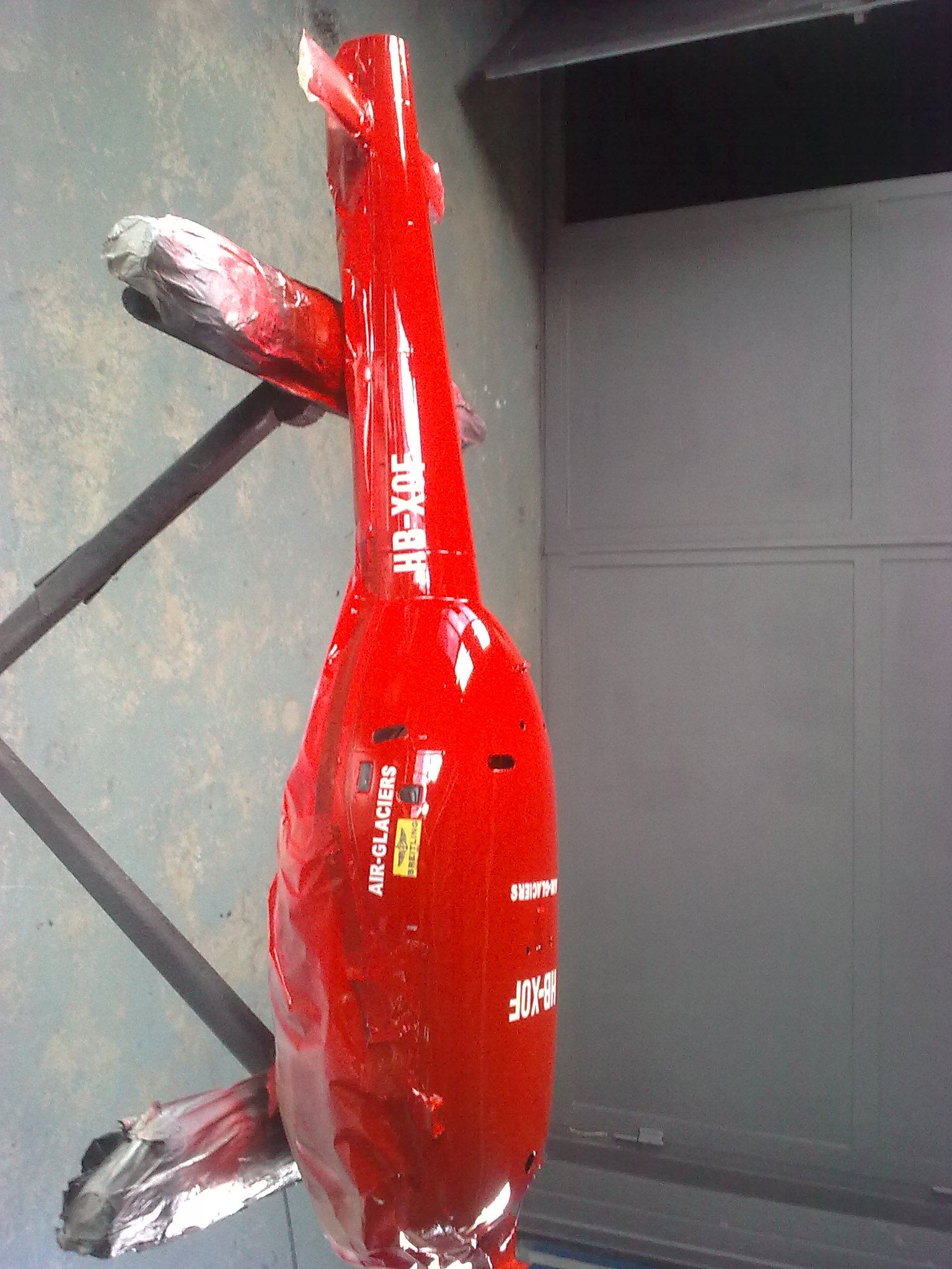

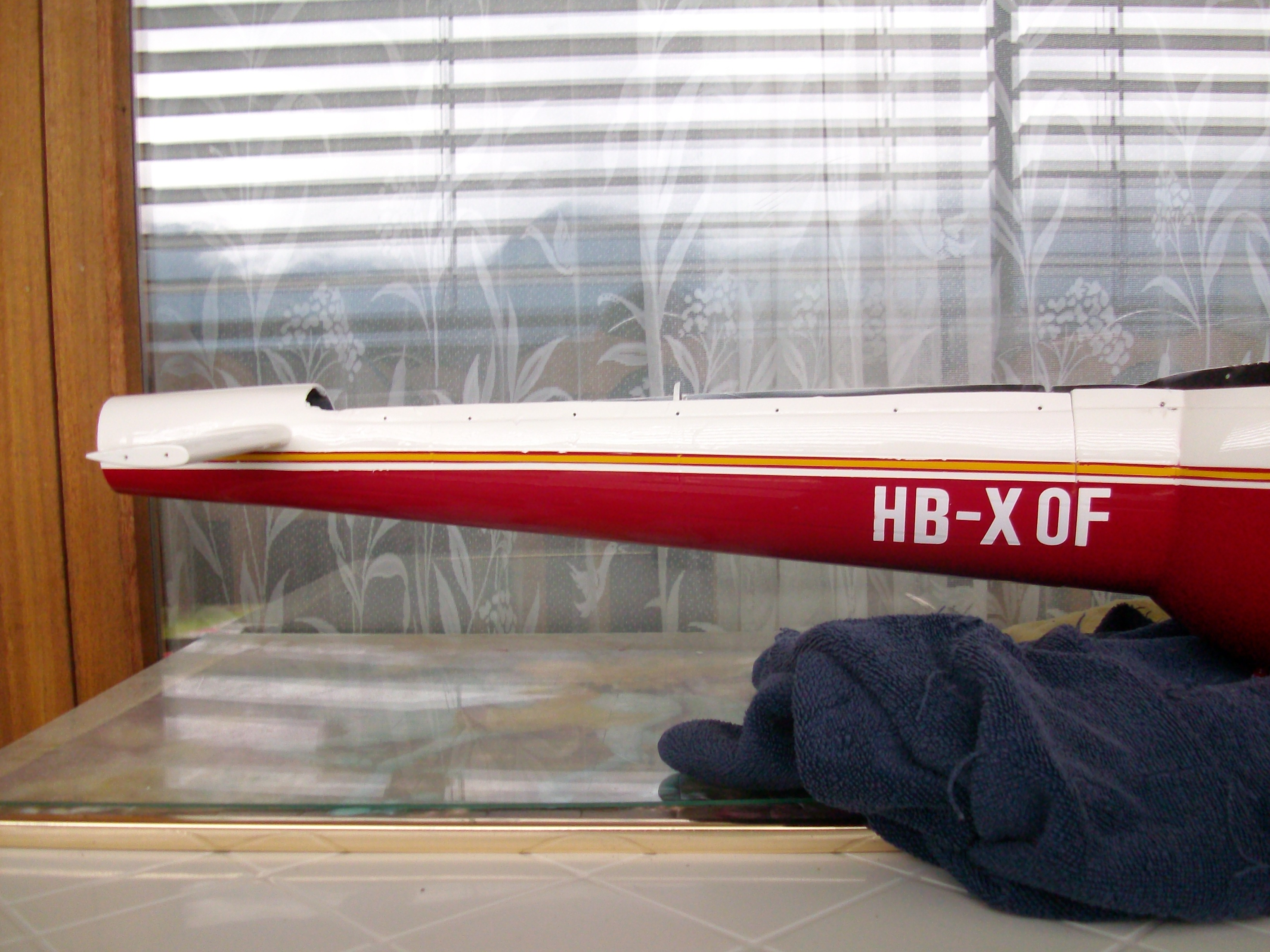

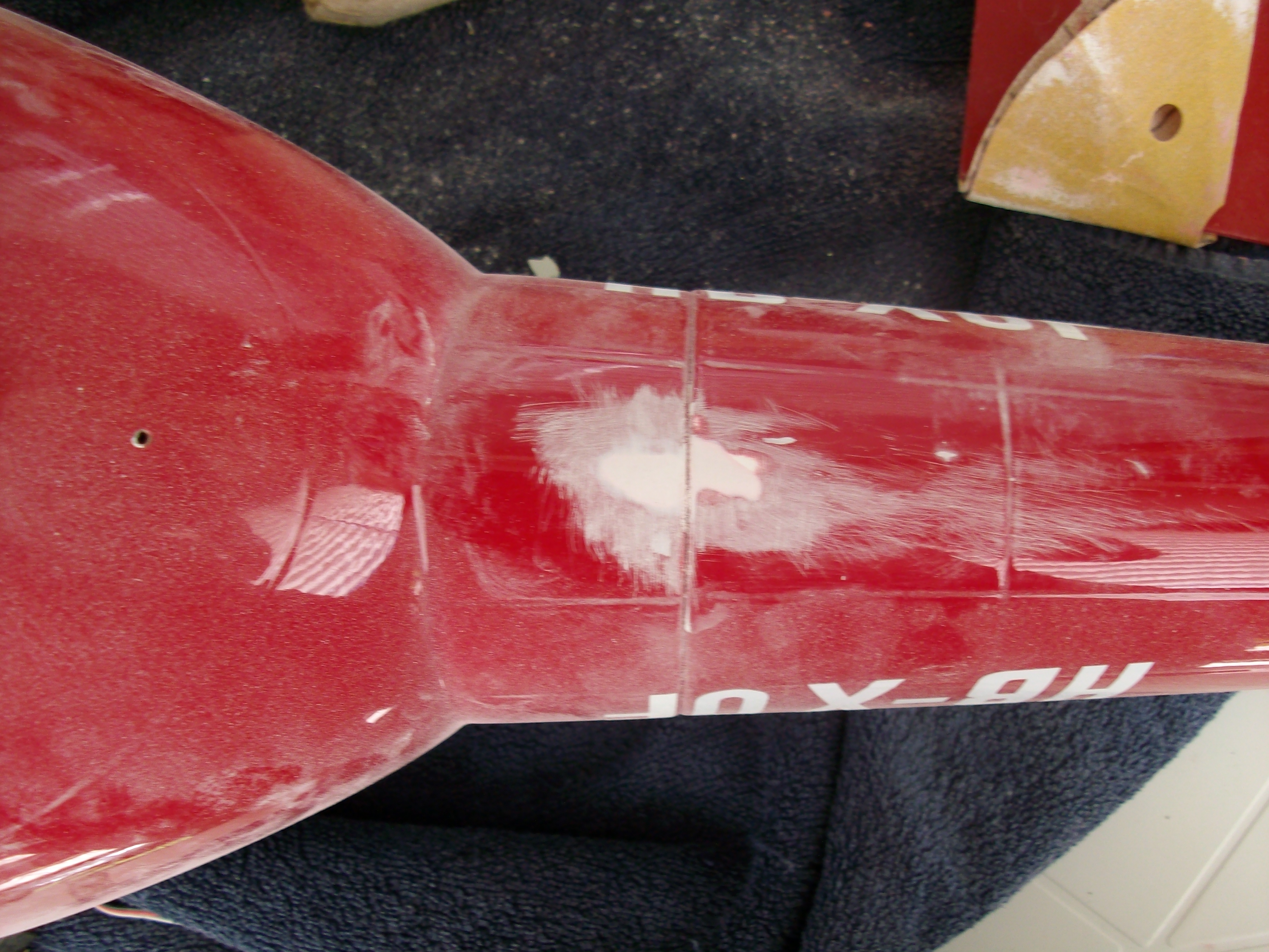

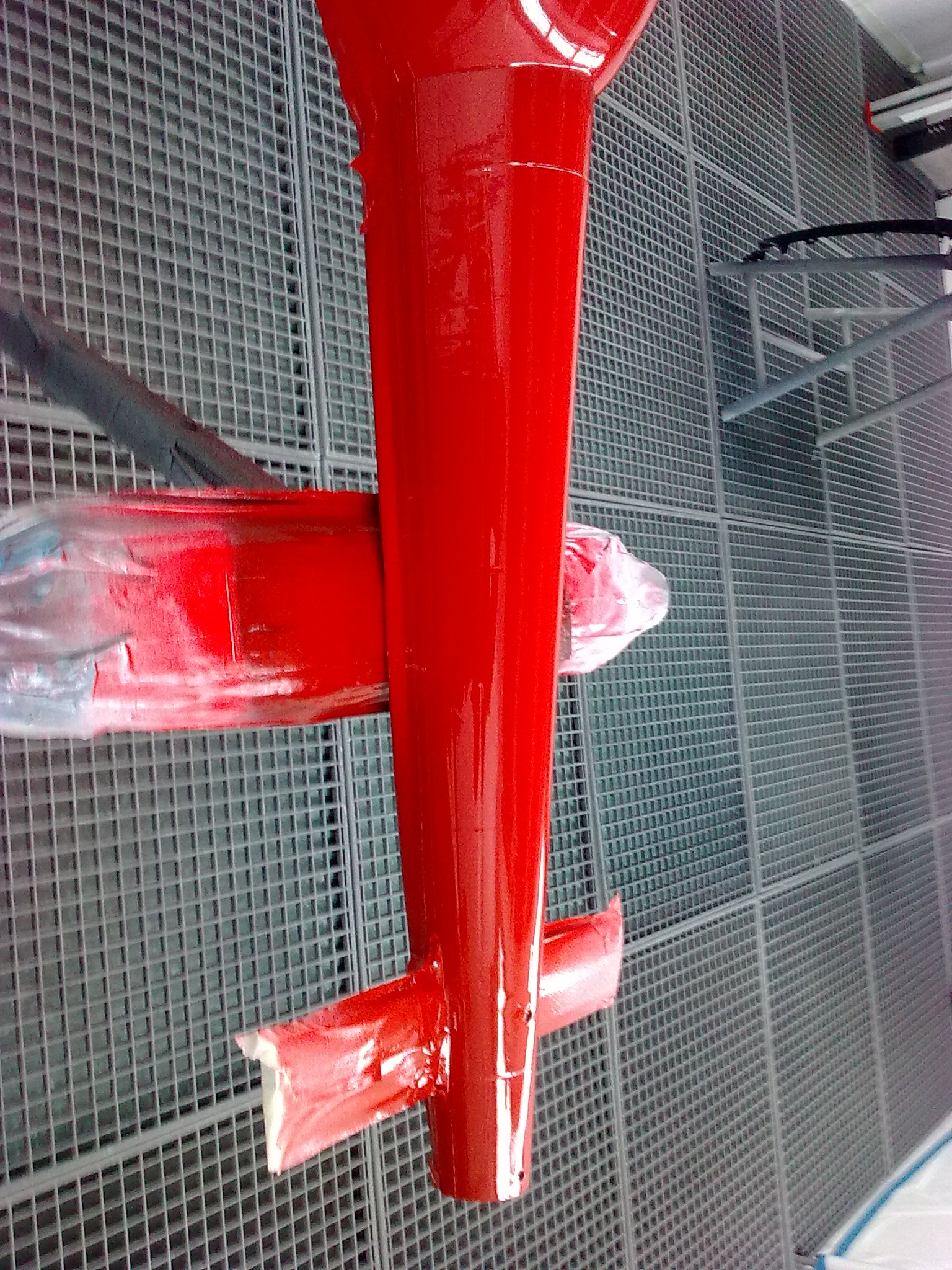

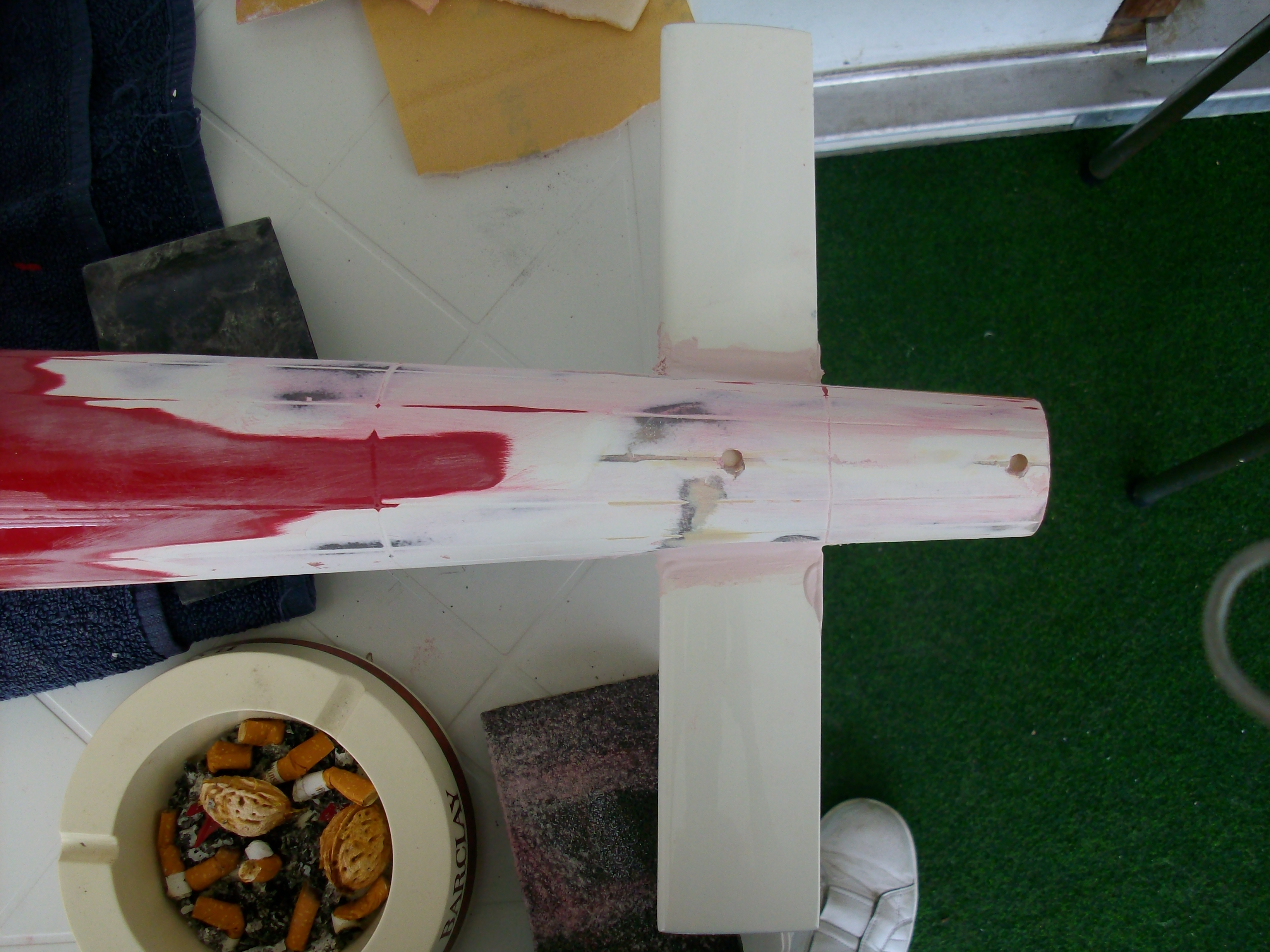

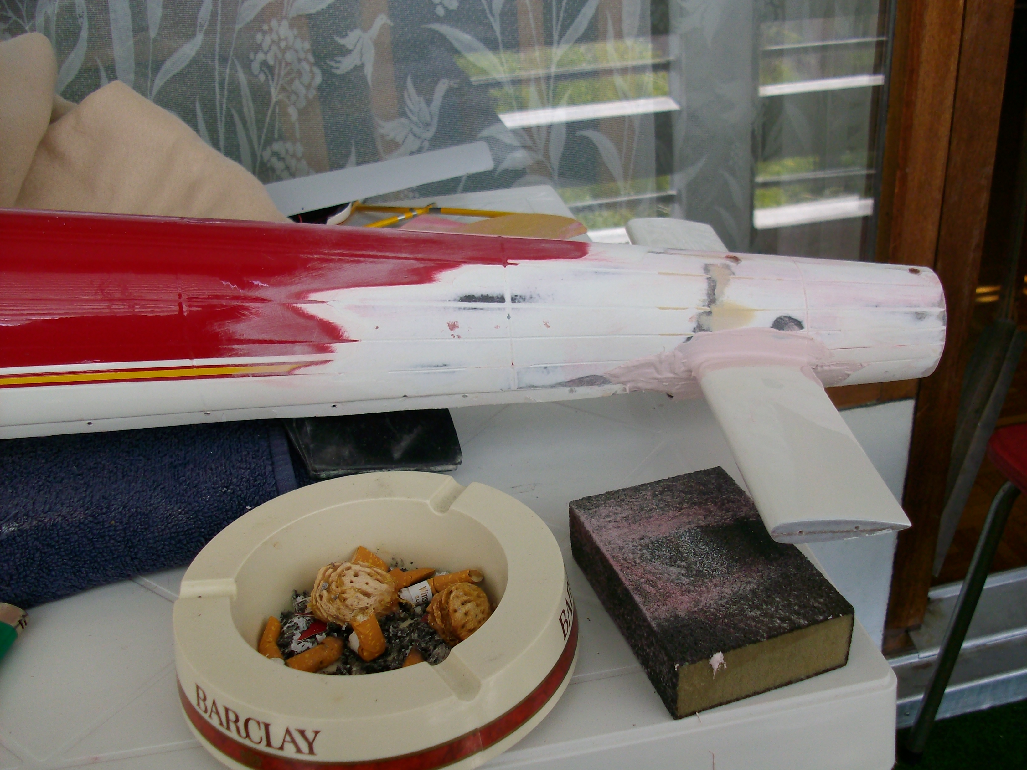

Bonjour à tous :hand: me revoilà!!!! voici la réparation de mon Alouette après mon crach :doh: queue du fuselage refait complètement(pas mal de travail) et je mettrais plus tard après la peinture,les photos du plancher que j'ai du refaire complètement,car avec la crach d'une hauteur environs 1m50,le plancher c'est complètement casser en trois morçaux,alors j'ai fait le plancher avec du bois en 3mm épais et renforçer avec de la fibre(pas beaucoups plus lourd) et refait la queue avec du carbonne.A+ Salutations.

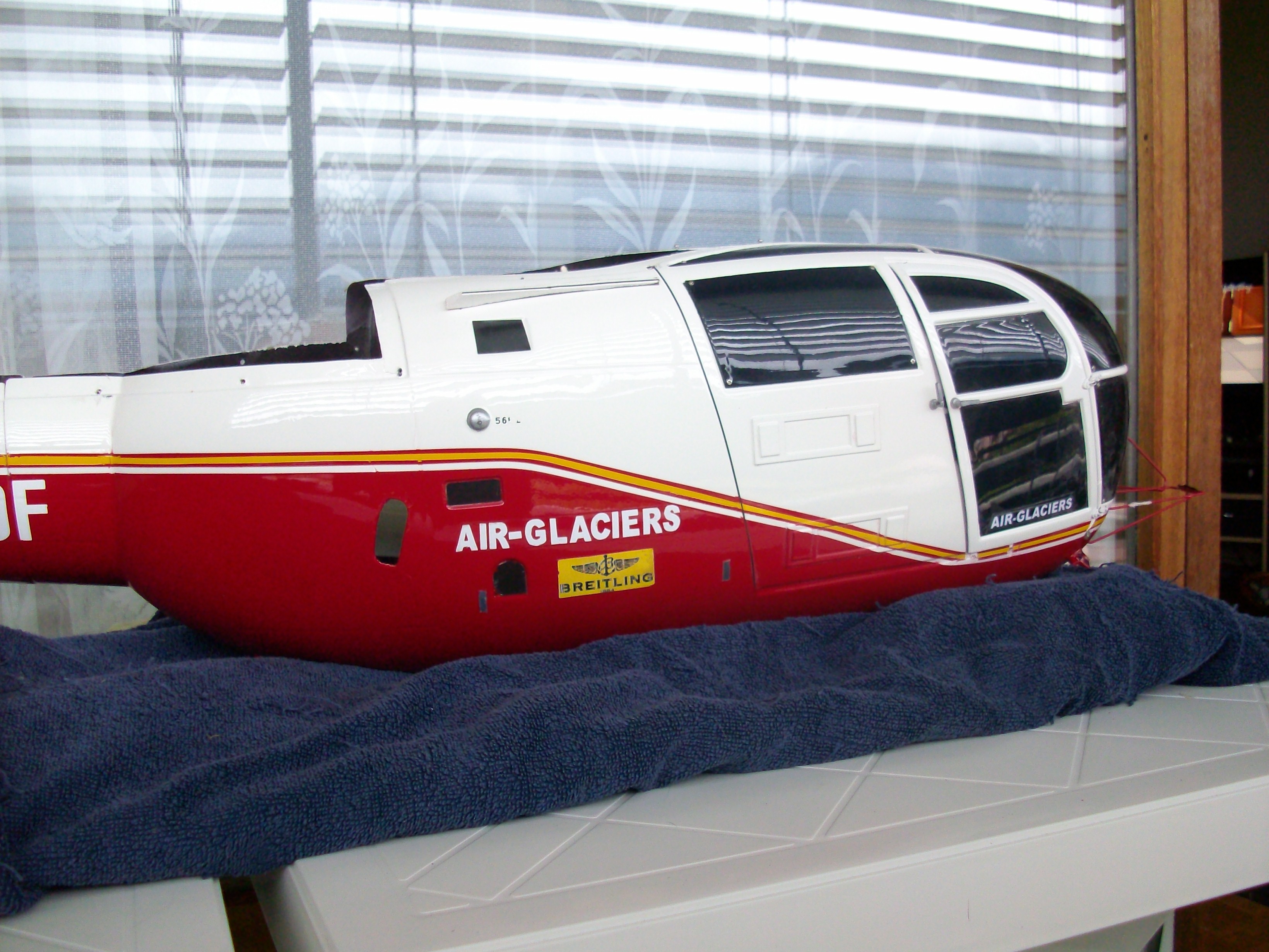

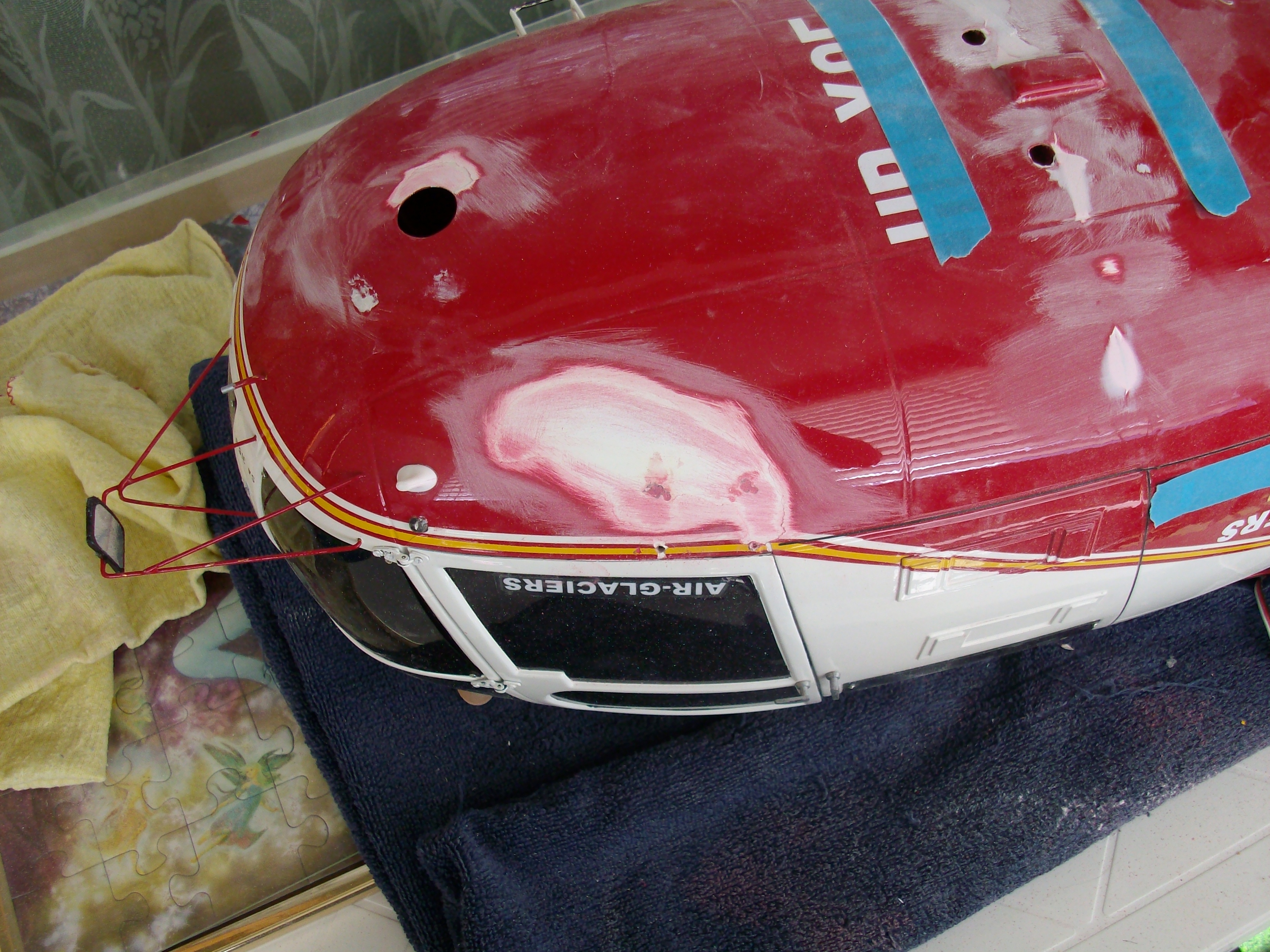

Pour Air Glacier ,beau travail de reconstruction ,c'est de la chirurgie esthétique ,c'est comme cela quand on est mordue ,courage c'est pratiquement terminé

Bonjour à tous,voilà,mon Alouette III est sorti de la carrosserie de mon beauf,je vais faire encore quelques vol traineur pour bien le règler et je remonte le tout dans le fuselage.Je pense fin juin,si tout va bien ;) je vous remettrais des photos quand il seras près.En attendant bon vol à tous,et à bientôt.A+ Salutations.

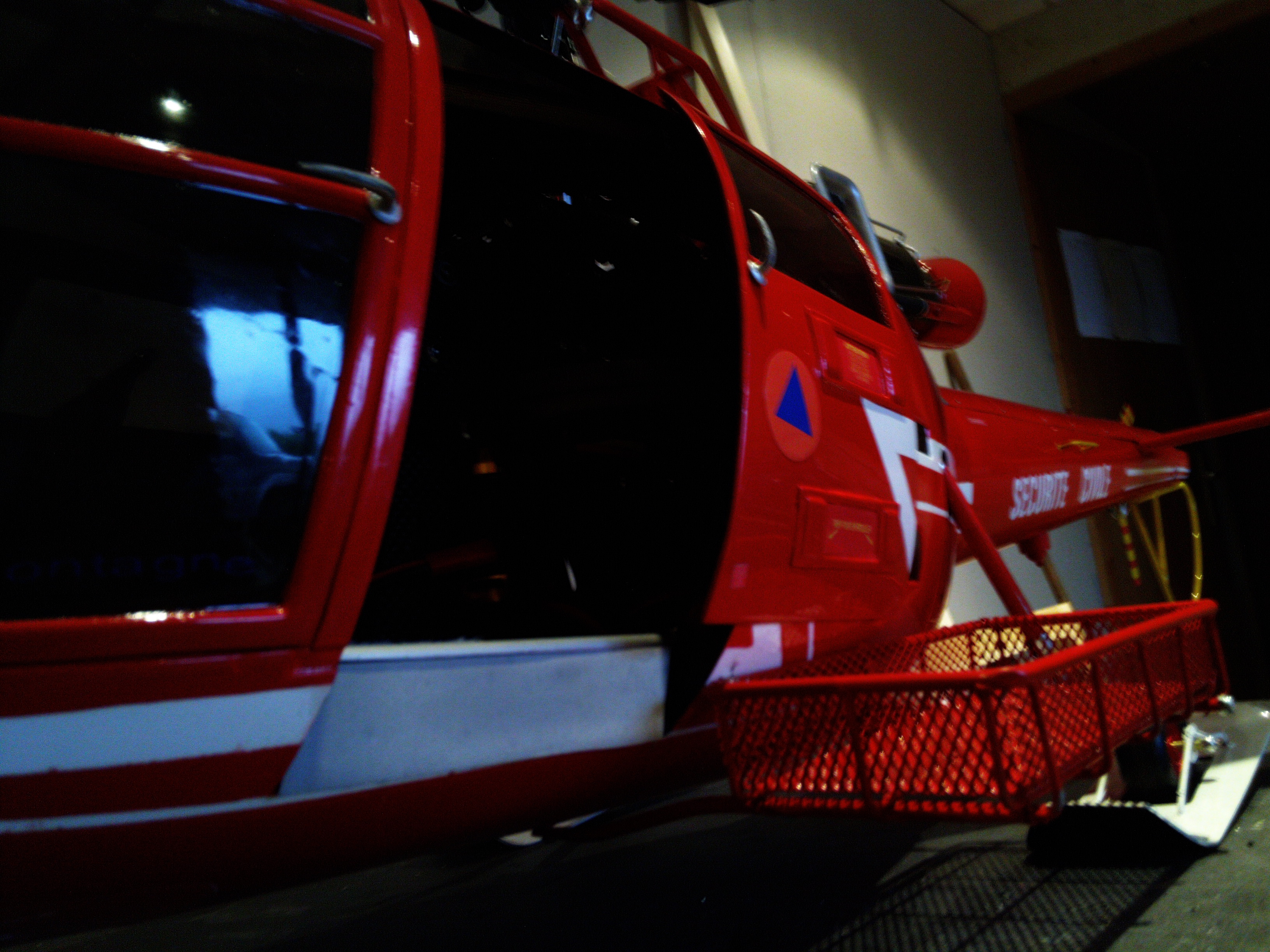

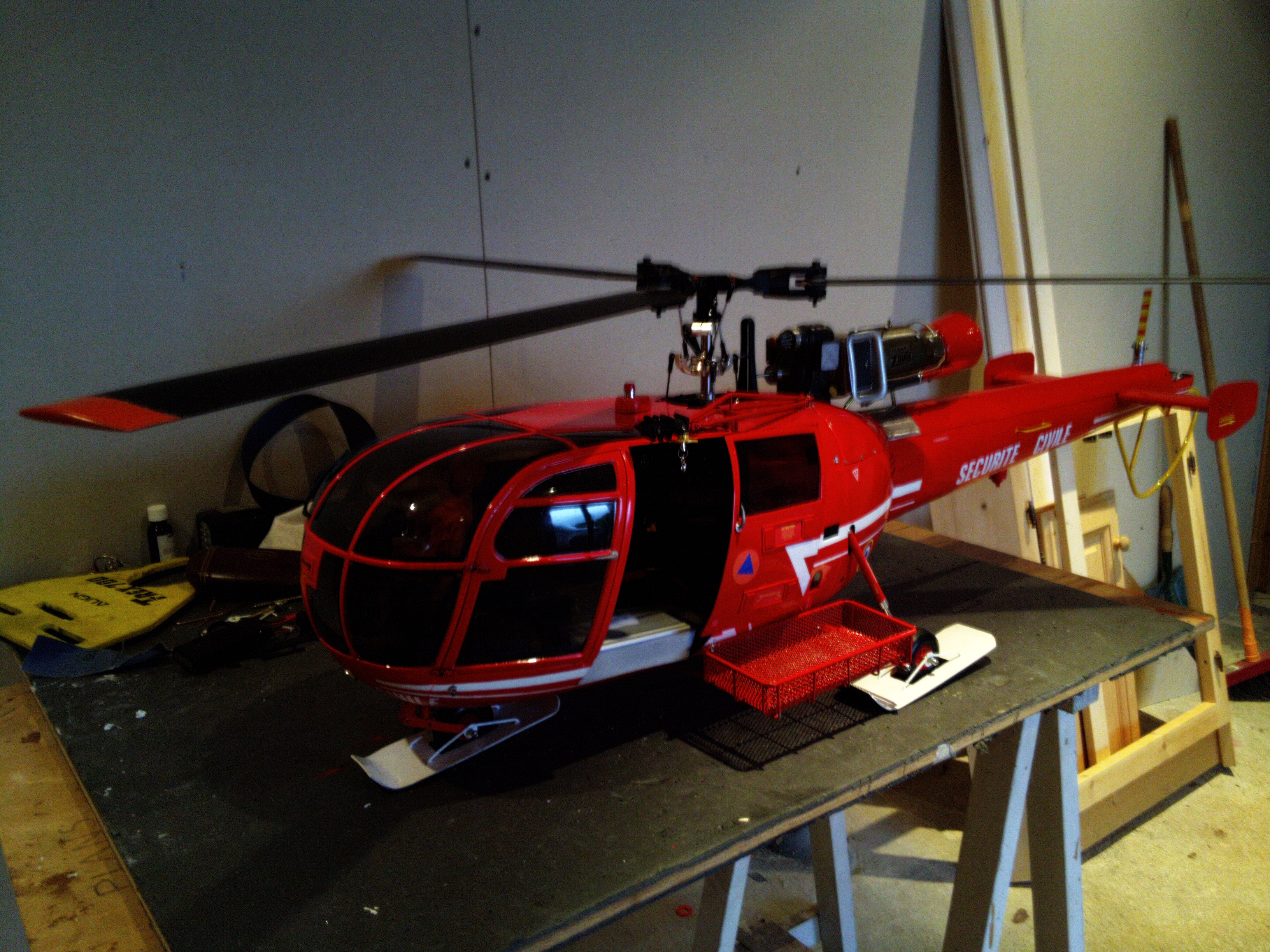

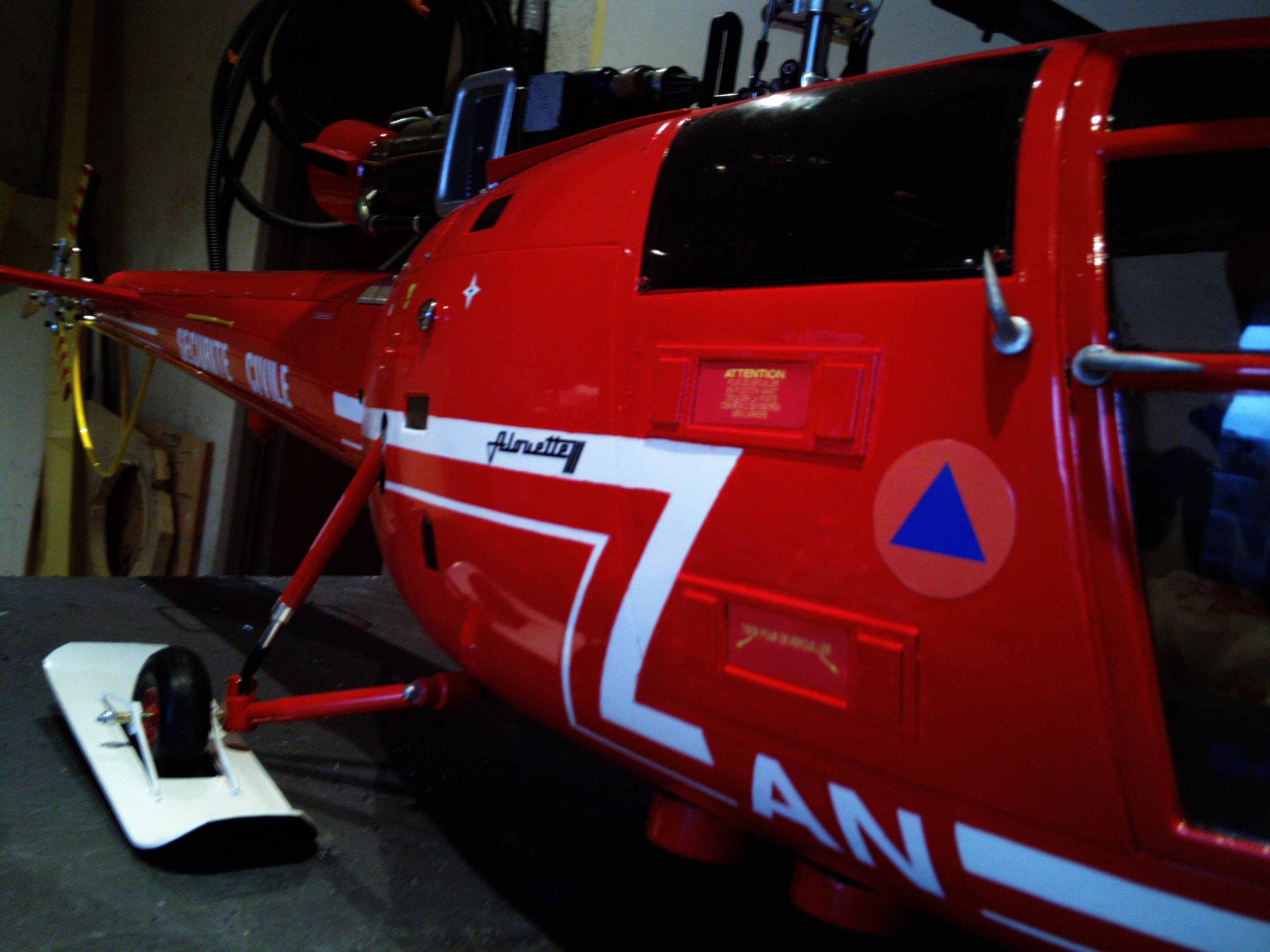

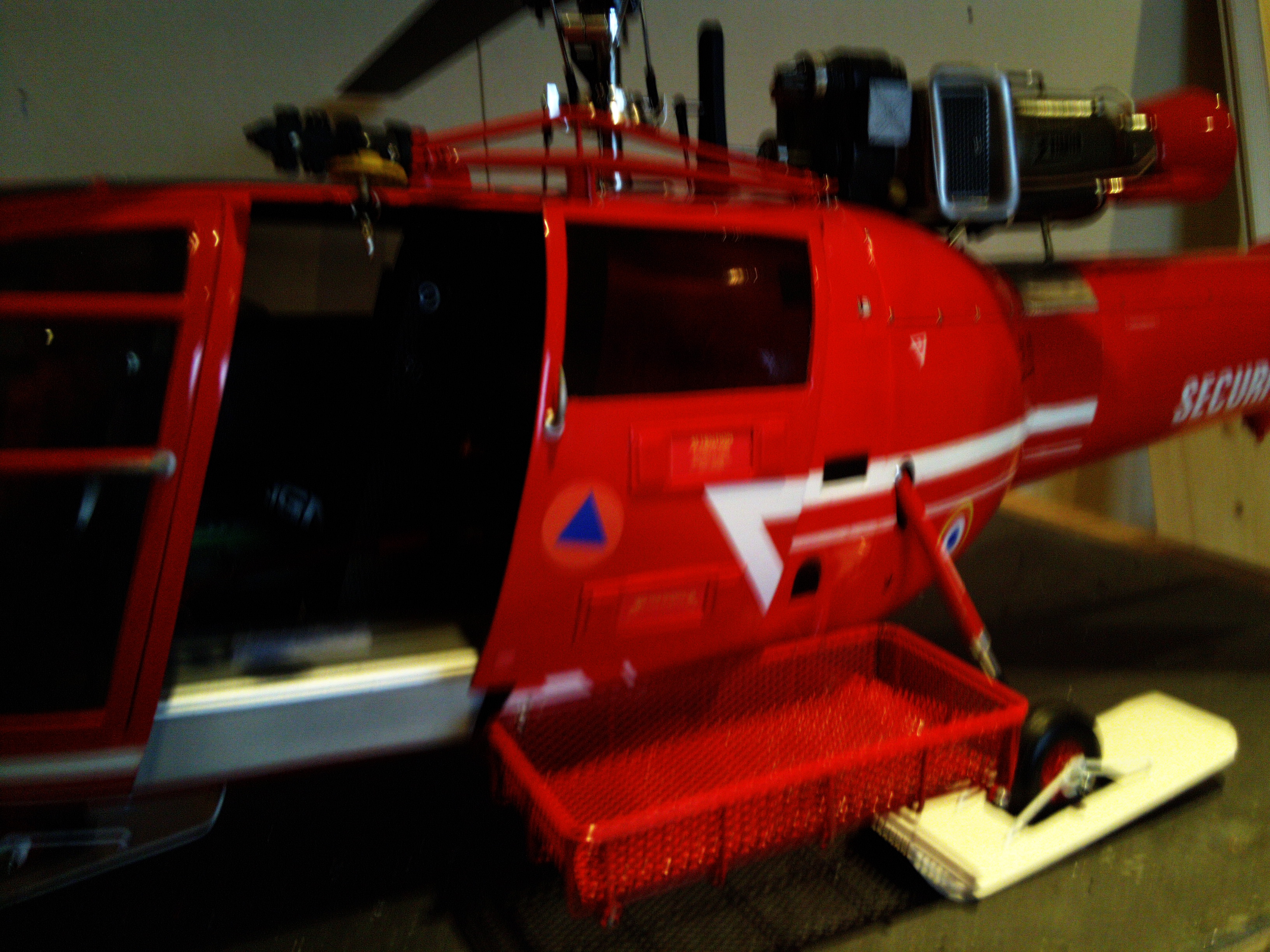

Très content pour toi ,ca doit te motiver maintenant il reste plus que le bon à faire ,elle est superbe ,tiens ,quelques photos de mon Alouette 3 Sécuritéb civile qui devrait ètre terminé d'ici ce Week End ,c'est le modèle "AN" qui a équipé la base d'Annecy et qui était de garde 1 semaine sur 2 à la DZ des Bois de Chamonix ,elle vol comme la JBL j'ai nfais les mèmes règlagespost-16663-1380089554,1334_thumb.jpg
