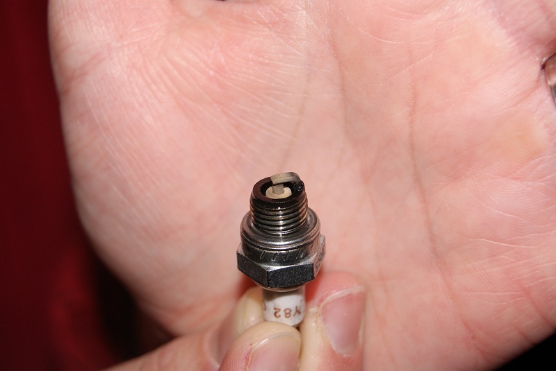

je demonte la bougie et la bougie est blanche que faire

Content pour toi maintenant tu vas pouvoir en profiter, pour ta bougie blanche il faut que tu enrichisse un peu plus sinon tu vas serrer, je sais c'est pas facile de retoucher au reglage alors que maintenant ça ronronne bien sinon augmente ton pourçentage d'huile mais je suis pas sur que cela soit bon, en tout cas ça pete c'est deja une bonne chose :D
a yai bougie noir
voici mes reglage vis L ouvert a 7/8 vis H ouvert a 1 tour 3/8 et sa tourne nikel super
par contre le jeux est revenu je comprend plus rien de toute maniere sa va me dépaner le temps que j'ai mon nouveau moulin
je vais finir le rodage
salut DUBS!!content pour toi,que ton moulin tourne a nouveau,pour ce qui est de la bougie noire ,il te faudra fermer le pointeau H mais petit a petit,peut-être cran par cran,pour arriver au top,vas y calmement tu devrais y arriver ,bon rodage et bons vols !!! JEF

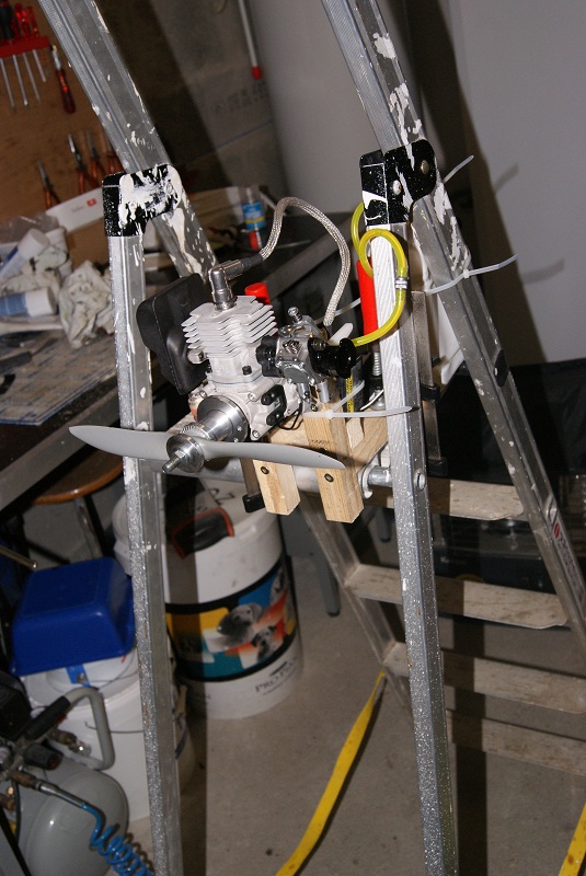

je suis rendu a 3 litres de rodage au banc et le je le fais tourner a vitesse modere avec des pausse au ralenti et plein gaz
et ralentie et moteur coupé pour le refroidissement par contre si je referme un peu la vis H il n'a plus sa pointe

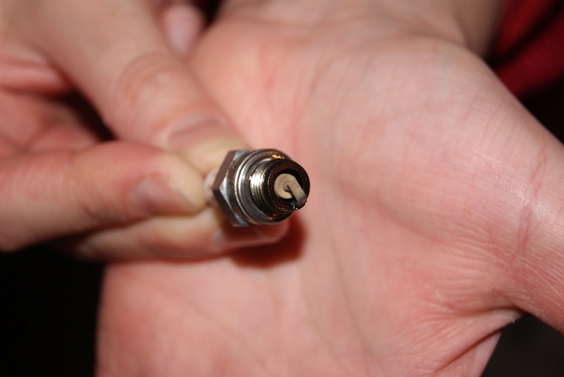

que penssez vous de la couleur de ma bougie
j'ai juste réouvert d'un poil et la bougie est un poil plus marron foncé

voici le montage de mon banc de rodage qui est trés rustique
