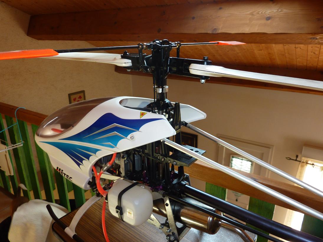

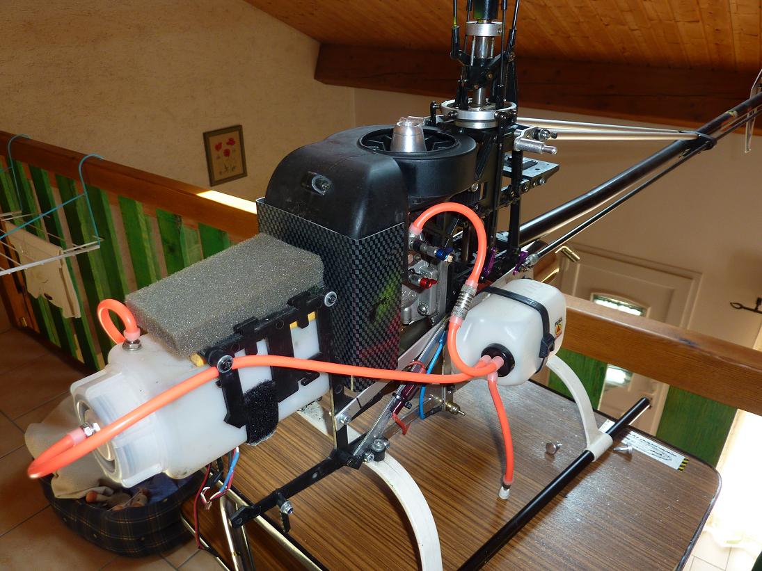

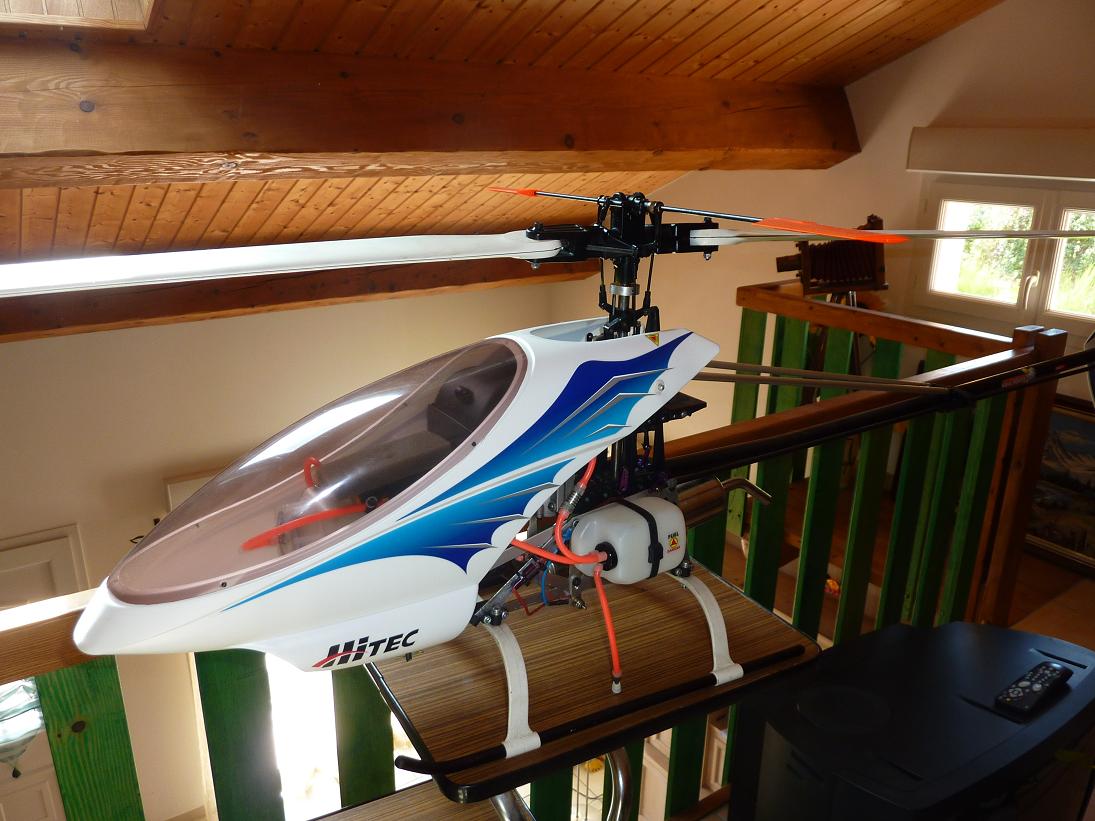

je souhaiterai savoir si qq'un a déjà modifier une tete de heim 60 (photos ) en FBL ,car impossible de descendre au delà de -6°de pas (butée mecanique) donc voltige impensable ,donc en passant en FBL je devrai en principe pouvoir faire +10° -10° .
si vous avez des avis ou des suggestions :idea: ,je suis preneur. :think:
toy
Tu veux faire de la voltige ou du 3D ?
Parce que pendant des années, on a fait de la voltige avec -3 +9, surtout avec ce type de mécanique qui effectivement n'a pas les débattements que l'on utilise aujourd'hui.
Si tu ne veux pas faire de 3D, quelle utilité d'avoir de tels débattements -10 +10 ?
ben la c'est rien a faire, tu vire la barre de bell ( ca c'est du conseil!) et tu vires les petit bras de mixage et tu connecte directement tes tringe sur des boule que tu auras vissées a la place du roulement des bras de mixage. faut touver des boule un peu longues pour etre aligne c'est tout.
