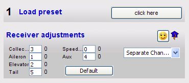

Bonjour à tous
Voila, j'ai une autre question concernant le Vstabi.
Quelqu'un aurai-t'il des informations sur la section "receiver adjustements " ?
Je pensais que c'était l'affectation des voies, mais mon cablage n'est pas identique à la capture logiciel !! et mon montage fonctionne normalement (???) en static .
Autrement je ne vois pas à quoi correspond le case " speed..." ?
Merci d'avance de vos lumières éclairées .. !!!!
Gérard
le mini est une version à encombrement réduit pour les petits modeles, tu peux également l'utiliser sur des helicos 50-90 classiques.
Le Vbar classique est la version avec capteur séparé et mainboard.
l'autre version c'est sans le capteur. Ca ne te servira pas dans ton cas.
Les deux sont en version express de base.
@Gege35
Il faut indiquer ici le numéro de tes voies en fonction de l'affection sur ton TX. Si ça marche bien laisse comme c'est.
Je ne sais plus à quoi correspond speed (ça fait un moment que je ne suis plus sur la V4... :think: )
Peut être à avoir la sortie des gaz sur le Vbar
