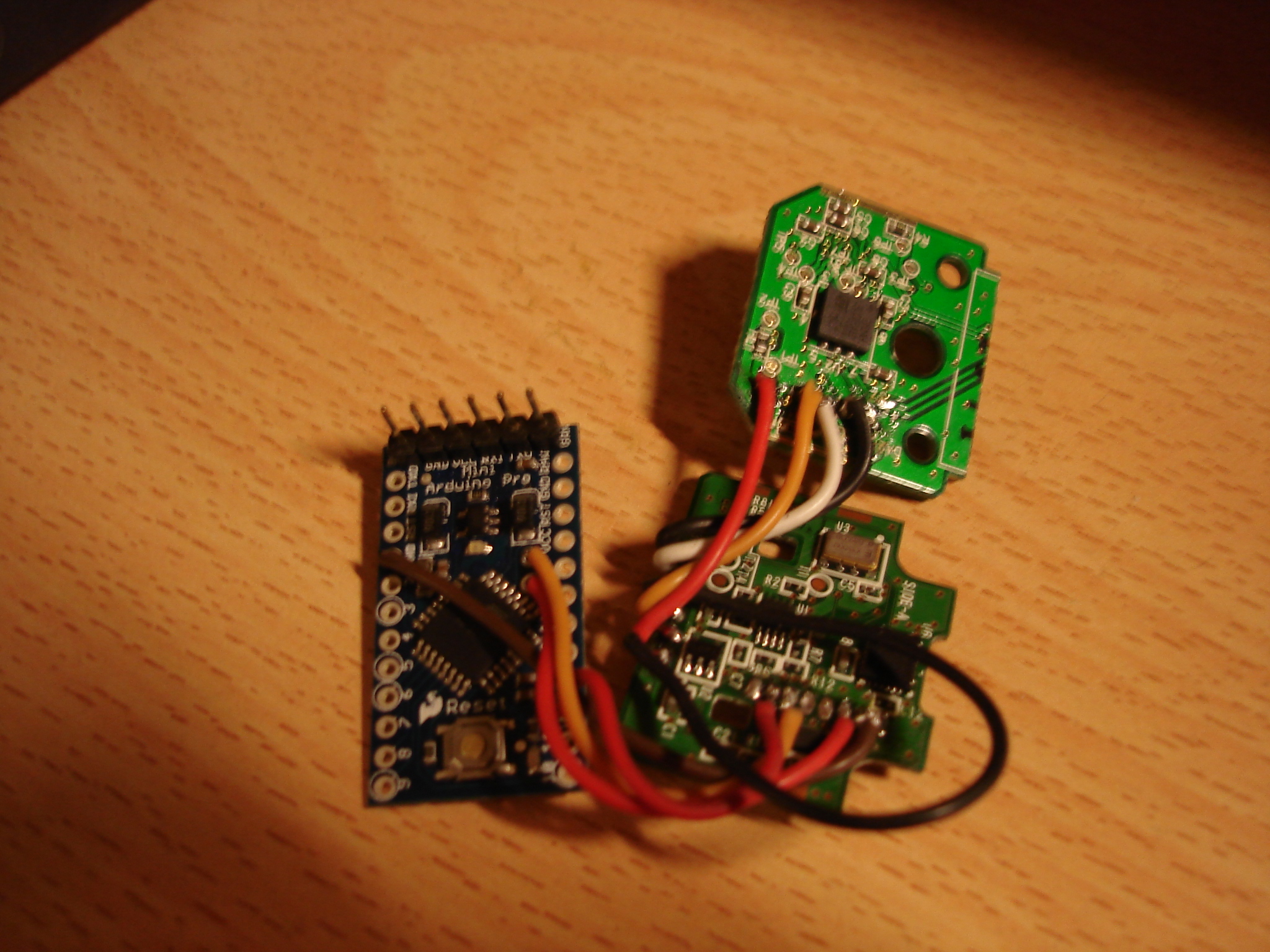

non j'ai tester deux trois point de touches sur la carte, ça n'envois que les donnée de positions du joystick à la puce.
Il y a un +, une masse et un retour par potar/bouton
J'ai donc couper la carte...
Mais attention c'est pas faisable sur toutes les nunchunk...

Voila a quoi ressemble mon Nunchuck
Cela ne ressemble à rien de ce que j'ai pu voir jusqu'à maintenant sur les forum ???
C'est quoi ce délire, pourtant c''est une vrais Wii , acheté en magasin , pas sur Ebay à des Chinois ????
Avez vous déjà vu ce type de carte ?
Est ce que cela peut fonctionner?
Re
Je profite que mon fils de 4 Ans est à l'école pour éventrer les Nunchucks.
Et sur la seconde ce n'est pas la même carte , elle ressemble plus à celle que l'on peut voir sur les forum.
Mais je ne vois pas la possibilité de la couper comme tu l'as fait Wareck.
A t on avis ou puis je faire le trait de coupe , si c'est possible ?
Voici la photos
Merci d'avance

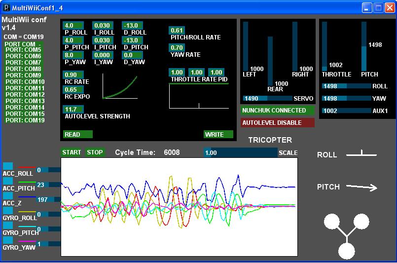

Bonsoir
Comment savoir si l'auto level fonctionne.
J'ai fais le montage avec WM+ et NC , quand j'active l'auto level le petit schéma sur le coté qui symbolise le roll et le pitch ne cesse de bouger, pour qu'il reste droit je dois faire bouger le module et à la fin il n'est plus du tout horizontal.
En bref pour avoir le diagramme droit je dois mettre le module complément de travers.
Y a t il une phase d'initialisation comme sur un Gyro à la mise sous tension.
Pour moi à la mise sous tension on dirait qu'il ne détecte pas horizontalité.
Est ce parce qu'il ne fonctionne pas ou est ce normal?
tu as une phase d'initalisation au demarrage comme tous les gyros...
Ensuite tu as un etalonnage à faire pour eviter qu'il bouge comme un dingue un peu comme le gain d'un gyro.
c'est les reglages dans le tableau de gauche à coté des port com...
tu clique sur "read"
tu met les valeurs de base suivante:
puis tu clique sur "write".
tu debranche...
Tu branche en essayant de pas trop le faire bouger
Et tu refait une verif...
Coupe l'autolevel pour le tester au debut
