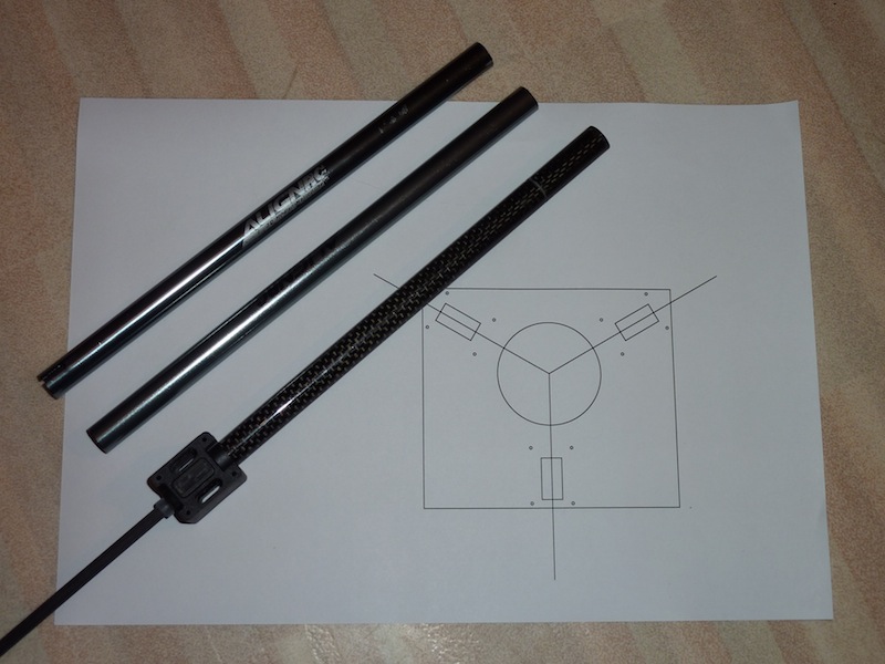

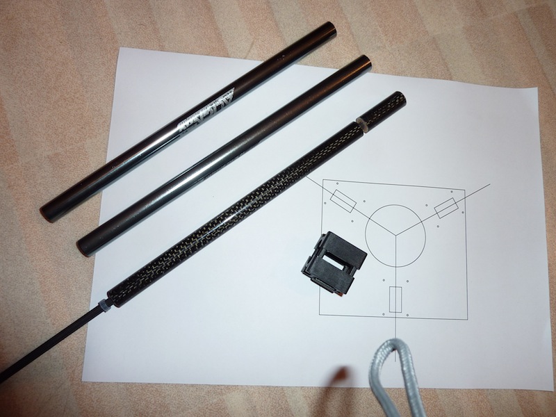

Ca sera un TriWiiCopter pour moi, le chassis à basse de tube de queue de T450 recyclés.
Servo au centre avec une commande qui traverse. Plus qu'a attendre le reste, moteur en backorder chez HK ...
