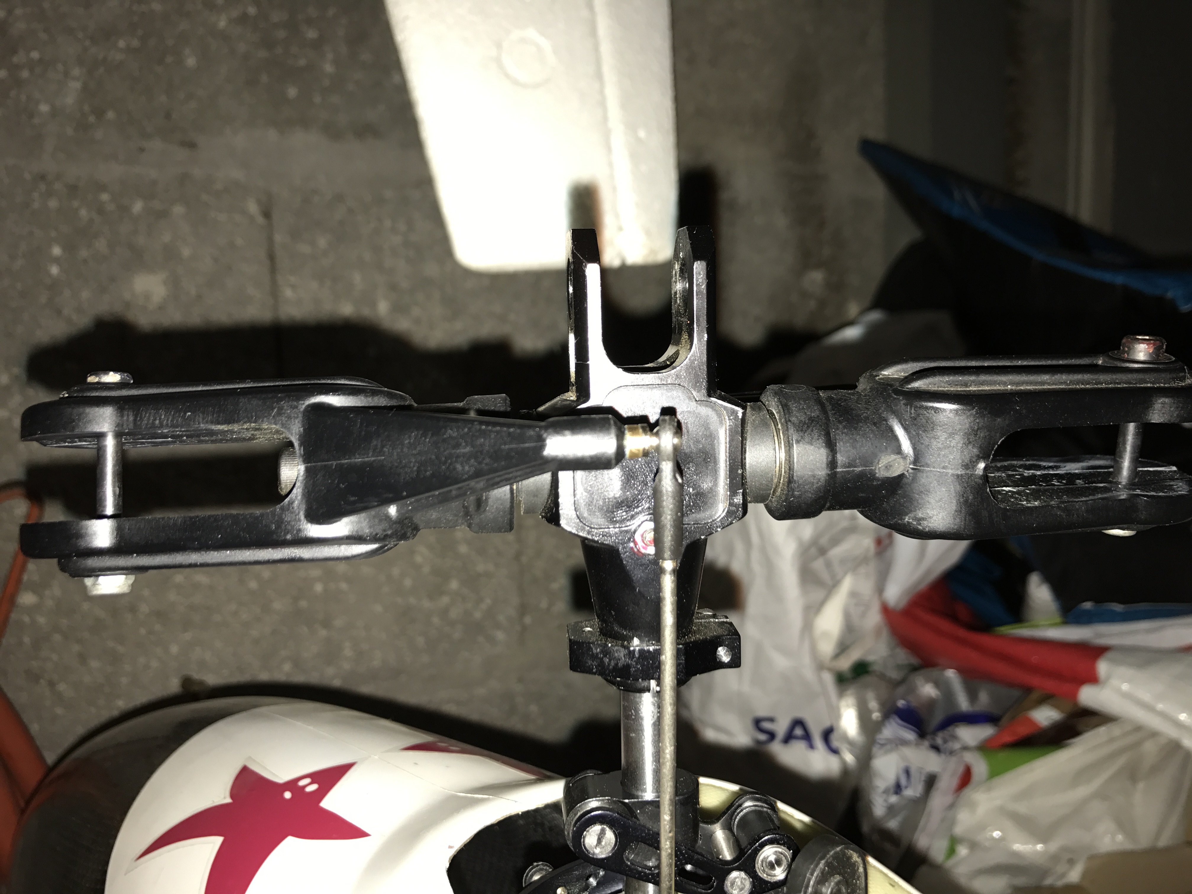

J'ai refait toutes les commandes pour être dans les 6 degrés, usiné ma tête barre de bell pour faire FBL, modifié quelques réglage dans le contrôleur (nombre de tours rotor) et le résultat! un super vol, stationnaire nickel absolument pas de mouvement parasites, idem en translation lente et la translation rapide une merveille !!! à part un bruit de l'anti couple en translation rapide (réglage certainement, baisser peut-être le gain)

Personnellement je pense faire le service minimum je reste en H4 + Bavarian Demon 3X, donc je demonte la barre de Bell, je place un compensateur de pas une petite motif de des pieds de pâles avec rotule et rondelle pour compensateur de pas et je pense m'en sortir

Après plusieurs essais non probant j'ai réinstallé ma barre de Bell, en fait après test mes servo-moteurs (2 surtout) était cuit et je pense inadapté au module FBL
visiblement les potentiomètres étaient trop usés deux bougeaient tout seul.
J'ai remplacé les 4 par des :
Servo PTK 8842 TG-D
J'ai tout vérifié, hélico acheté d'occasion il y a longtemps et là je n'ai pas été déçu rien de bon, j'ai repris les mesures des tringleries, genre les 4 principales doivent faire la même longueur et là j'avais jusqu'à 1cm de différence, Bref en configuration HV maintenant, mon Hélico est méconnaissable du coup je reste avec ma barre de Bell.
