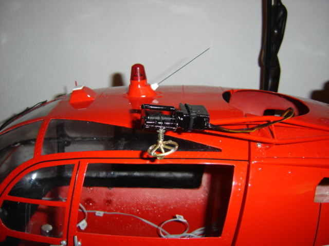

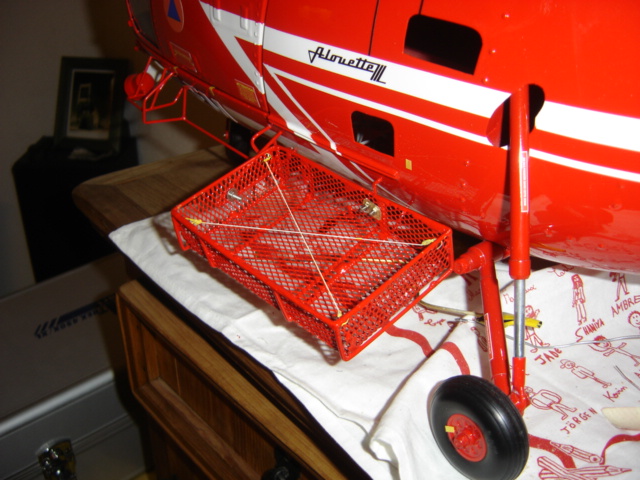

je pense que ta solution des M blades ,on va tous y venir ,vu ton vécu avec le lama.les pale bois 600 ca fonctionne bien mais c'est pas tres beau on peux pas peindre .le temps de vol 8 mn max apres je tombe en dessous de 3.70 v.avec des 5000 mah.j'ai vu y a les funkey multipale en 550 mm,ele ont l'air pas mal sur le papiers ,fibre de verre ,j'ai des gros doute sur ces pale souples..........je prefere attendre .du coup cette apres midi vu la météo j'ai fini mon panier avec les tandeurs ,j'ai monté mon treuil ,il est fonctionnel avec un mini servo .bon c'est juste pour le fun ,pas question pour moi de faire fonctionner ca en vol .de plus il me faudrais une autre lipo de 3s ,est en poids ,je suis trop limite ,je garde un peu de poids pour le cokpit.

Super beau ce panier et ce treuil je gardes les photos pour mon Alouette SC ,dis-moi ? tu est un champion toi , je compte vraiment sur toi pour le rassemblement ,mais je pense que l'on se rencontrera avant
Continue à nous faire rèver , je vais avoir besoin de tes conseils pour finir l'alouette à mon frère .

je suis bien d'accord ,je sais que les pales funkey ne ne sont des pales souples,j'ai regardé un peu a droite a gauche et beaucoup de maquette utilise ces pales.tes retours d'info nous sont précieux tiens nous au courant de plus tu a l'air d'avoir de sérieuse connaissance en aérodynamique avionique pale et rotor .pour gégé ,ce sera avec plaisir ,c'est ma 1ere maquette,je suis loin d'etre un champion ,j'ai juste pris le virus .si je peux te venir en aide ,si tu as besoin ,n'hésite pas. en plus de ca pour l A III de ton frere.je suis tres attaché a ces valeurs, alors pas de soucis.tu as mes coordonnées.A+
