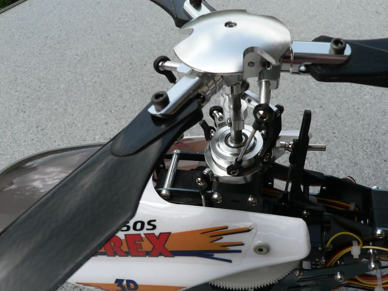

Bonsoir à tous,

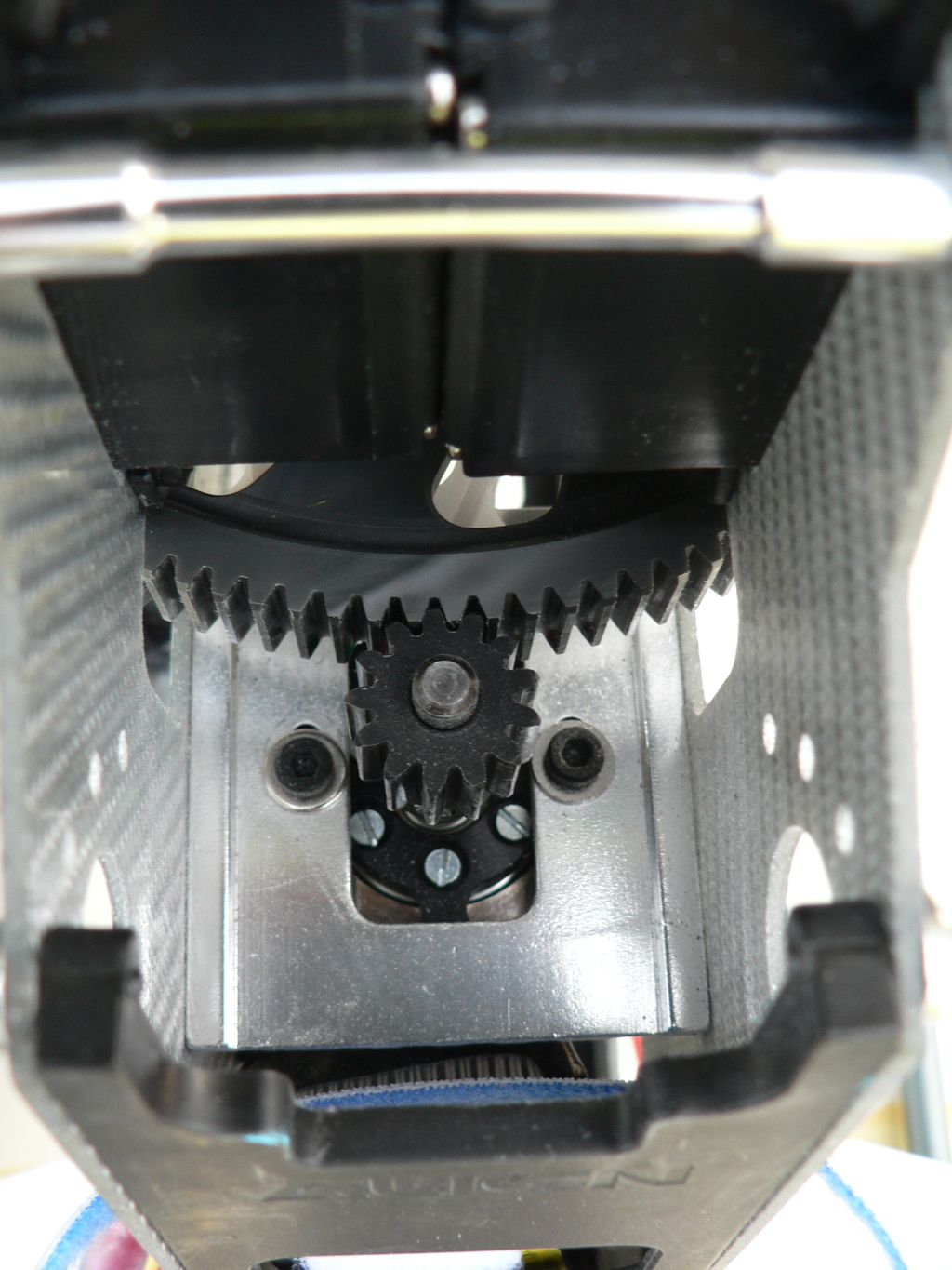

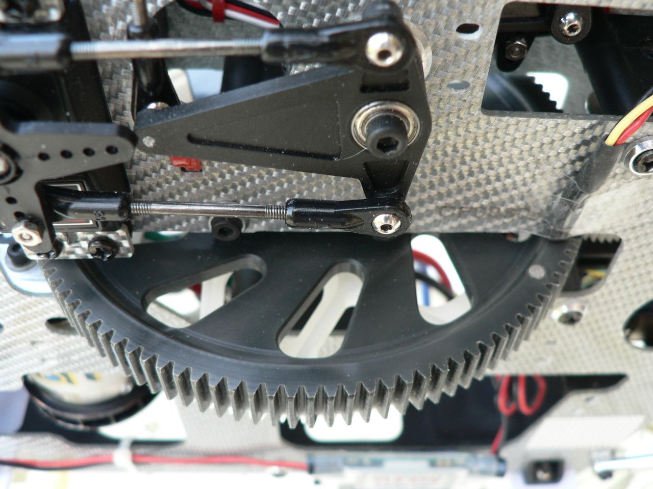

Je vous donne quelques nouvelles de mon TREX600 qui a été re-motorisé comme je vous l'avais indiqué il y a quelques temps déjà.
> le moteur est donc un Plettenberg ORBIT 3012 avec un KV de 660 t/mn/v
> j'ai du changer la couronne par une KDE 115 dents ( de meilleure qualité que le nylon de Align ) au module de 1
> le pinion moteur est de 13 dents ce qui me donne 1390 T/mn au rotor vérifié par mon enregistreur Eagle Tree
> l'accu de propulsion est toujours en 6S .....provisoirement car je vais passer en 8S ( j'ai reçu aujourd'hui mon pinion de 10 dents, ce qui me permettra de diminuer la conso moyenne.
Voir les photos ci dessous:
Le rendement du moteur étant supérieur à celui d'Align, la conso est en baisse, cela se ressent en vol et à l'enregistrement.
je vous donnerais des nouvelles dès que je serais passé en 8 s, le moteur verra son rendement encore amélioré...

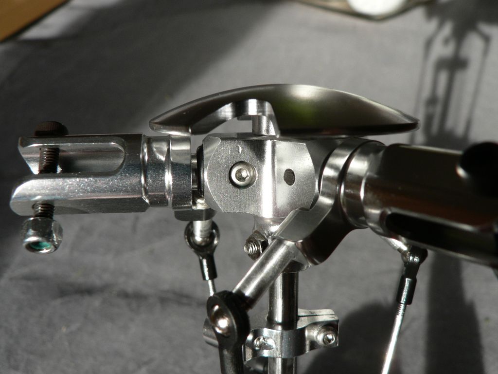

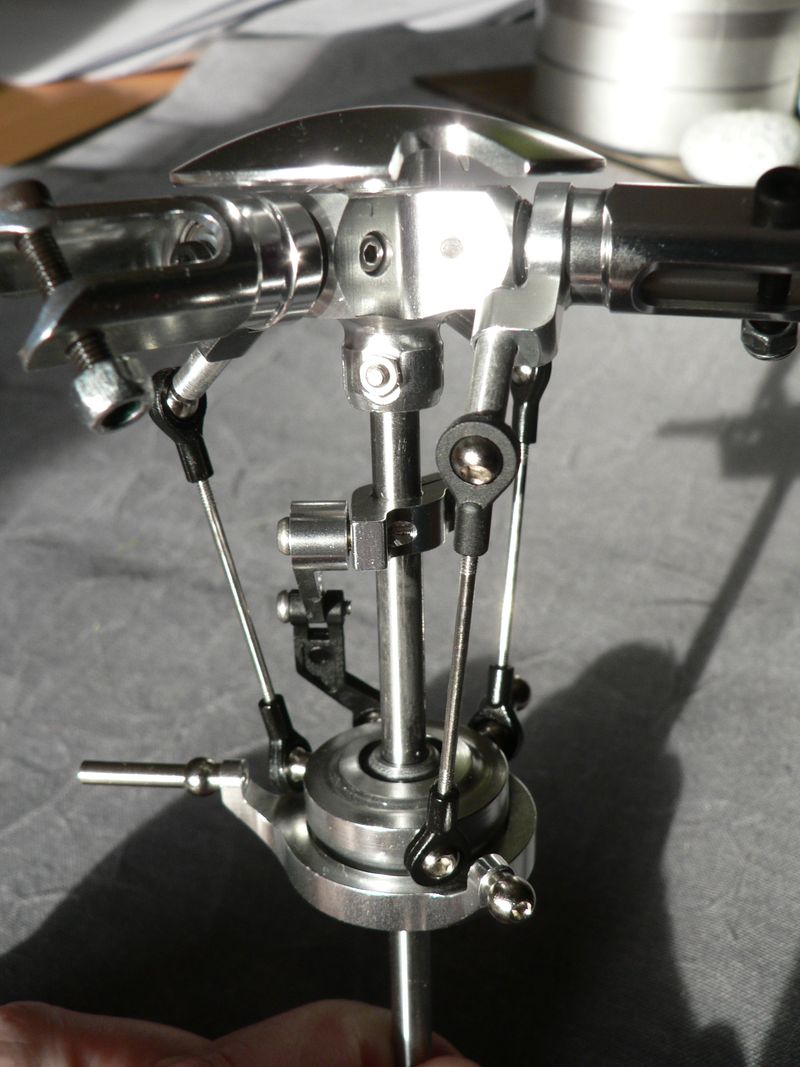

D'autre part, je vous dévoile ma nouvelle tête tripale également reçue ce jour:
Elle est souple grâce à son articulation et son joint torique. A essayer pour voir.
Petit détail, elle est pour mon TREX450 et son fuselage d'écureuil...
Patrick
Superbe moteur ,ça c'est le top des moteurs (Moteurs de collection) si je monte un EC ou un Lama Vario ce sera le moteur de référence mais dans une dimenssion supérieure vue chez "BAUMANN" dans une belle boites écrins ,on attends tes résultats avec impatience
Gégé

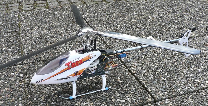

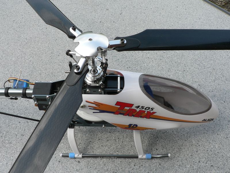

J'ai pu tester longuement ma nouvelle tête tripale pour mon TREX450 ( voir post plus haut ) et je vous livre mes impressions:
> c'est tout simplement bluffant, le trex450 est aussi stable en stationnaire que la version barre de bell lestée
> je n'utilise aucun dispositif de type gyro 3 axes, simplement un bon réglage du déphasage
> les pales utilisées sont du carbone pur et dur donc aucun amortissement de ce coté là
> en translation, par contre, il y a un léger autocabrage ( normal sans assistance )
> je le trouve plus facile à piloter que mes 2 TREX600 avec tête tripales normalement beaucoup plus stables compte tenu de l'inertie.
> on fait vraiment ce que l'on veut, les marches arrières sont faciles.
> pas de problèmes avec l'A/C, il toujours aussi réactif, il faut uniquement rajouter un peu de pas ( réglage de la tringlerie ) afin de compenser le couple supplémentaire.
Je vous ferais une petite vidéo avec mon APN dès qu'il y aura quelqu'un pour me le tenir.
En conclusion après divers essais en tri avec mes 2 trex600 ( et 2 têtes différentes ), je crois vraiment que c'est l'amortissement de la tête qui fait la différence, le pilotage est vraiment "onctueux" à souhait.
La mécanique va à présent équiper mon fuselage d'Ecureuil sans appréhensions.
Je n'ai pas encore fait de mesures de conso et vitesse de rotation de la tête , mais je la fait tourner nettement moins vite qu'en bi.
Patrick

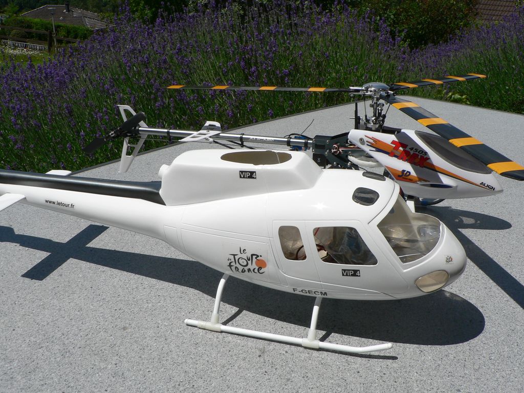

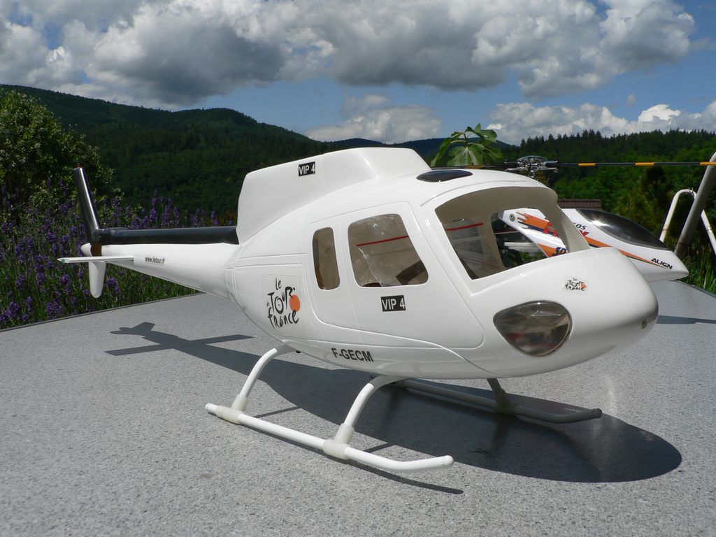

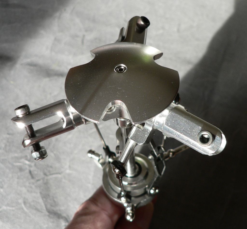

Quelques nouvelles de ma tête tripale pour mon TREX450.
Comme déjà évoqué, un trex450 en tripale ça vole et même sans gyro 3 axes.
Le projet de maquette est avancé et je vous présente le petit dernier qui n'attends que l’intégration de la mécanique dans le fuseau.....
et voici l'original:
