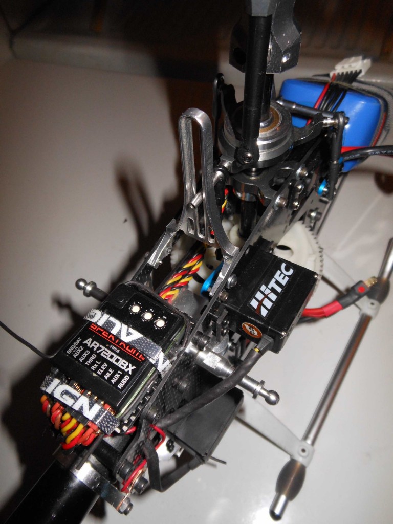

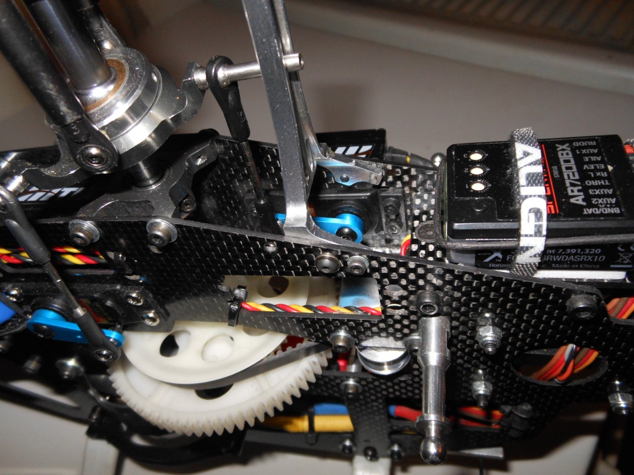

:D salut, j'apporte aussi ma petite modif perso, :dance: , j'ai remplacer le guide anti rotation par un perso,,l'egerement plus haut et plus arriere, mais surtout évidé a l'interieur pour permettre au pallonnier servo de profondeur de ne plus venir toucher en position haute, on gagne en débatement :!:
et commande AC carbone a la place, de la corde a piano, voila c'est tous pour moi! :D , j'ai,mis quelque photos dans ce poste .. (6HV photos).... bon vol à tous :)

Perso j'avais juste coupé comme un gros porc dans le guide antirotation pour que le servo de prof aille pas taper dedans et j'avais 13 de collectif et un cyclique très peu réduit.
Faut faire gaffe aussi à la position basse quand on cherche à taquiner les valeurs de pas maxi sur le 6HV. le palonnier peut toucher la couronne*...
#edit : (*) plein pas négatif + profondeur à cabrer à fond
salut tib,,,,,, :D ........bon voila comme promis photos de mon atom 500avec la modif anti rotation plateau,ca vient d'un T500, ya juste a reduire 5mm de chaque cotés, et rajouter une petite vis , et mettre la boule de plateau t500 avec sa chappe.. c'est le meme principe à faire sur le 6HV ca permet de gagner pas mal en débattement.là sur la photos du 6hv je me m'etait torturé à faire une piece, alors que le principe que j'ai adapté sur l'atom,je suis sur que ca doit le faire aussi!!...bon vol à tous :)
