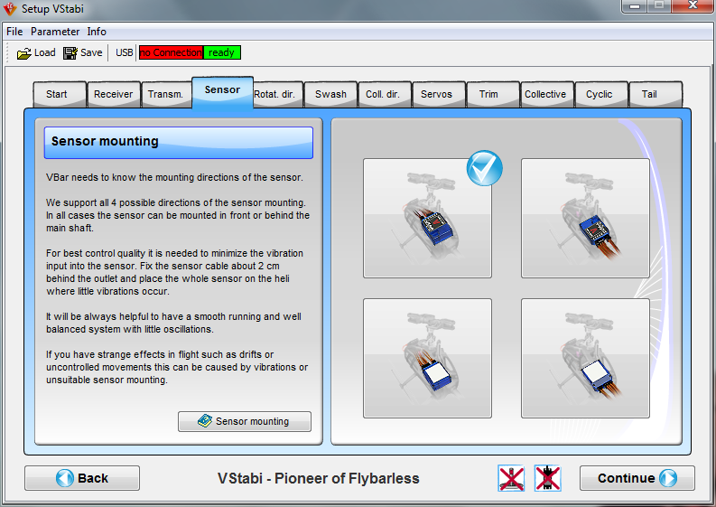

J'ai un petit souci aux tests de corrections du MiniVstabi (j'ai un TreedeeR en commande et c'est pour me familiariser avec ce gyro que je l'ai acheté). Lors du test de compensation je ne vois pas bouger le plateau !!! j'ai suivis pas à pas le setup du soft qui est clair mais là je suis dans les choux. J’ai déjà un AC3X et un 3G Align et sur ces gyro le sens de compensation et clair je penche à droite et il compense à gauche idem pour la profondeur mais Vstabi rien !!! J'ai essayé de le configurer sur le soft (option case droite en haut du soft onglet sensor) dans l'autre sens, là je vois une compensation sur les ailerons mais pas sur la profondeur. Sur le Trex700E, le gyro est placé devant comme celui d'origine les câbles contre l'avant du modèle (case de gauche en haut dans le soft onglet sensor). Pour info j'ai fais un reverse du servo aileron et anti couple dans la radio pour être dans le bon sens après la config du soft. Alors je n'ose pas faire d'essai. Merci d'avance pour vos réponses.

c'est tout à fait normal que la plateau ne bouge pas lorsque tu cherches à voir la compensation lors du paramétrage de la machine, car l'asservissement est désactivé pendant toutes les opérations de réglages.
Il faut revenir sur l'écran principal, la ou l'asservissement est activé, et tu pourras verifier ta compensation.
