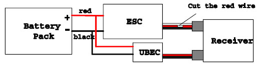

Je me pose la question en même temps s'il est vraiment necessaire que la voie 3 soit utilisée par le variateur même en coupant le fil + (rouge) lorsque l'on utilise un BEC externe.
Ca pourrait me liberer la voie pour le BEC non ? Je ne suis pas du tout sûr que l'on puisse faire comme cela vu les schéma de montage d'un BEC externe.
Si tu utilises un gyro GY401, tu peut te servir des connections + et - de la voie 5 (le gain) pour brancher ton BEC.
J'ai fait ce montage pour tous les Trex des copains (450 et 600)
De toute façon, on peut le répéter encore une fois, toutes les broches + sont reliées entre-elles, et toutes les broches - idem, tu peux mettre un Y sans souci sur la voie que tu veux...

Une petite question je comprends pas pourquoi ils font juste retirer le fil + du variateur lorsque l'on met un BEC externe....le - est necessaire en sortie?
Il s'ajoute au fil de signal pour la gestion moteur ?
La c'est une vrai question dont je ne susis vraiment pas sûr....je pense qu'il n'est pas necessaire non plus vu que comme pour le Gyro, il n'y a que le fil de signal qui est utilisé....
