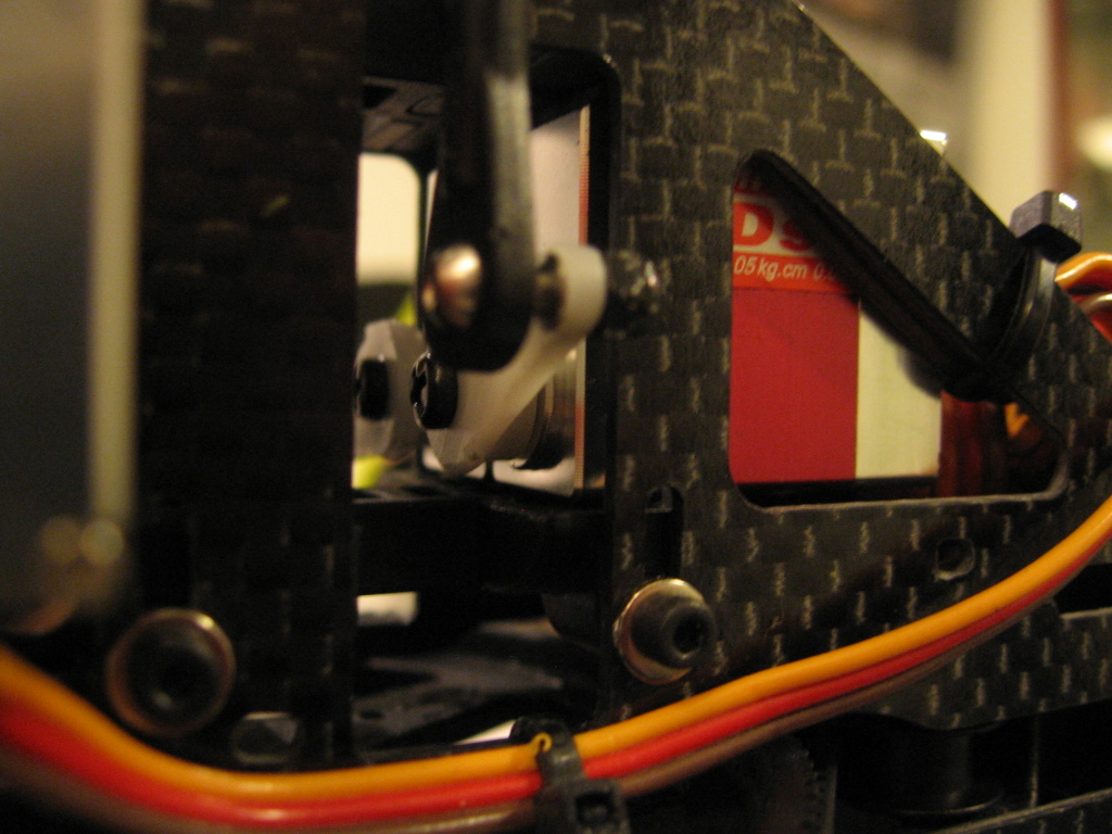

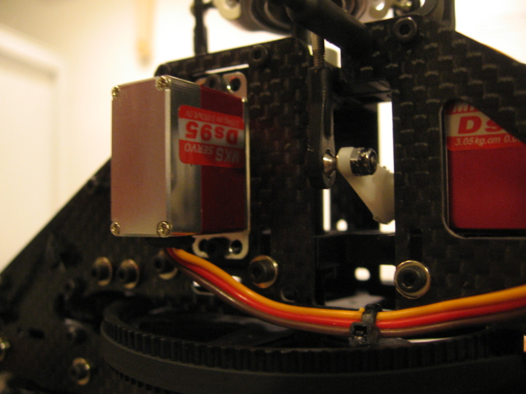

Bon premier test pour ma part des DS95 montés hier soir sur un mini protos après constatation de l'impossibilité d'obtenir un asservissement correct avec des DS450 + µbeastX V2.0.
On avait déjà fait un petit statio de test juste aprés le montage pour constater que ça allait pas mal, mais la vrai surprise nous attendait pendant ou la machine est tout simplement parfaite. J'ai retrouvé exactement le comportement d'un hélico classique sur toutes les phases de vol.
Aucun effet de vagues sur les grosses translations rapides + pitch pumping.
Et la précision sur les arrêts et vraiment parfaite avec des tours corrects et les SAB 325.
Encore une fois on peut mettre un 10/10 à MKS pour ces servos au top, la triplette sort à un poil cher, mais ça vaut quand même le coup surtout si il durent longtemps. :mrgreen:
Une ou deux tofs juste pour la beauté des boitiers... :violin: :dance:

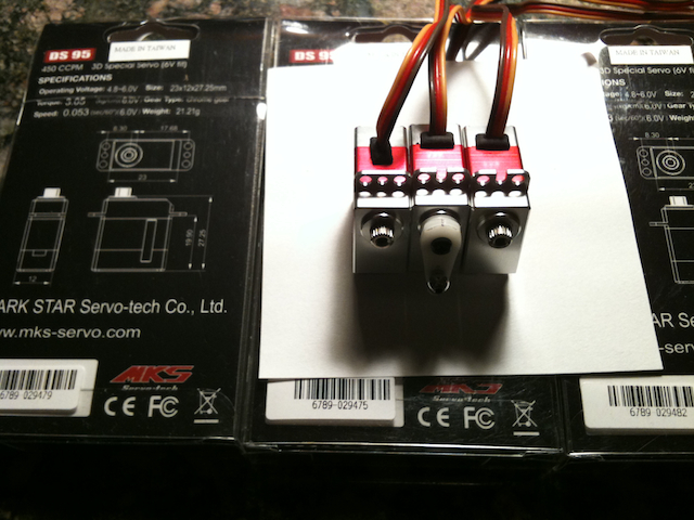

Je monte en ce moment un 450Pro avec un uRondo, une tête RJX et des DS95 que je viens juste de recevoir, et en les déballant je m'aperçois que sur les 3 j'ai 2 variantes :roll: :
2 ont le trou de fixation central ouvert, et 1 les a fermés. Ce dernier a de plus la sortie du câble à 90° des 2 autres.
Ce ne serait que cosmétique passe encore, s'il n'y avait pas un souci plus embêtant : pendant que je choisissais les palonniers, servo centré et au repos, ce vilain petit canard se met en plus à buzzer sans mouvement pendant parfois plus de 1s en tirant son ampère de l'alim :
Heureusement rien à signaler avec les 2 autres.
Pourriez-vous jeter un oeil aux vôtres et me dire quelle version vous avez ? Les numéros de série se suivent quasiment pourtant on dirait bien que les miens sortent de 2 batchs différents.
Merci à vous !!

salut
j'ai eu la premiere version ( trou non ouvert ) changé par MKS suite a un soucis, ils m'ont renvoyé la deuxieme version
( trou ouvert, bien plus pratique pour installer sur le 450 pro ) sur les deux versions ca buzze par moment ...
