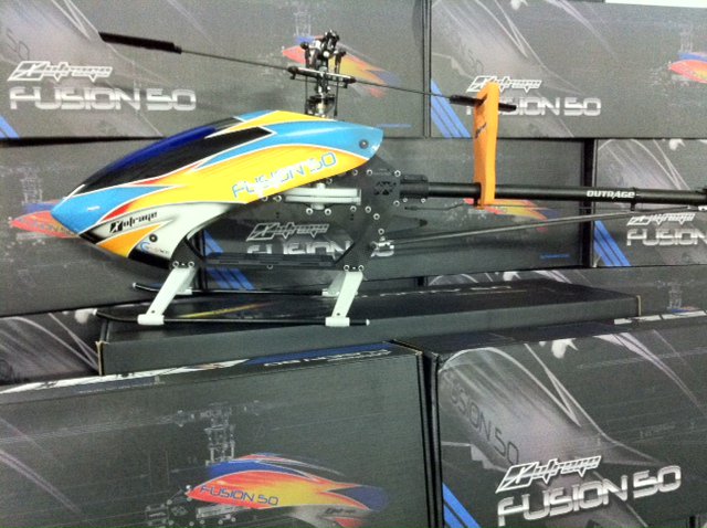

Fusion 50 le 06/02/2011
avec mon t.rex 550 a 1800tour ! je tenez 8.50 minute facile avec des accu de 4600 / 40c et je remettais 3500 de charge :)
Alors pour la configue 12s je conte bien faire les 7.30 minute sans forcé !! je ne fait pas de vol 3D !! je suis réglé soft mode débutant.. :wink:
Mais bon ..ont verra bien !! je ne peut pas prévoir a l’avance . :roll:

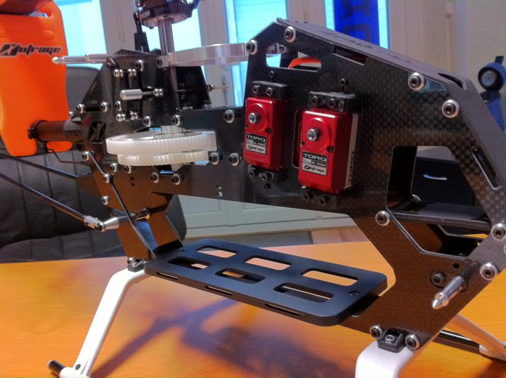

Non il n'y a pas de sangle, la platine fait 72mm de large.
Au passage je trouve le châssis en carbone un peu faible au niveau de la platine qui supporte les accus. Elle fait 8mm de haut et en plein milieu il y a encore un trou de 3mm qui affaibli le tout; et cela doit supporter environ 1kg d'accu.
Je verrai bien une pièce en alu à la place de celle en plastique qui assemble les 2 côtés du chassis et sert aussi de support pour les patins.
Au passage je trouve le chassis un peu faible au niveau de la platine. De plus un trou de 3mm se touver en plein milieu.
merci siger... :D pour la platine peut etre une opts alu a prevoir , ou des renfort alu :roll:
a voir ..:wink::wink:
