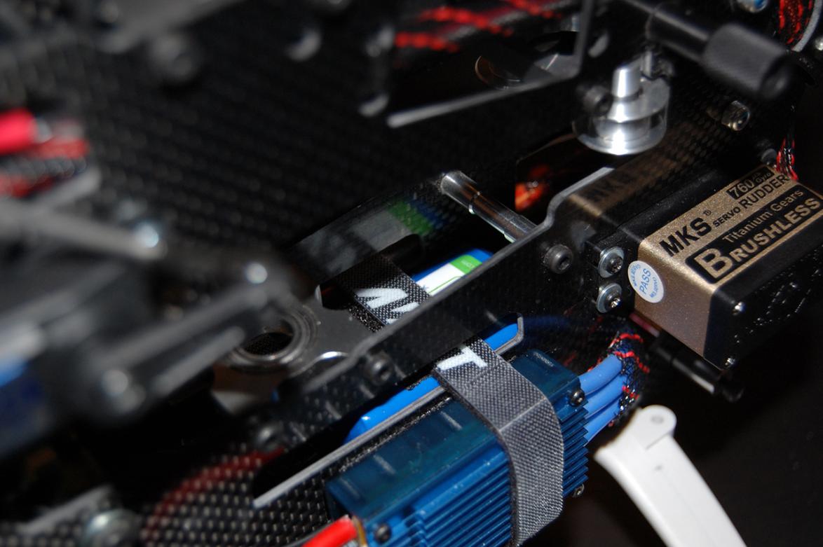

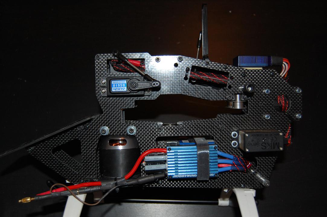

J'en profite pour vous poster quelques photos de mon install électronique, en passant ma réception en direct LiFe, j'ai enfin pu faire une install propre
(on distingue à peine l'accu de réception entre les flancs, un hypérion LiFe 1700mA presque cubique -- j'ai été un peu gonflé, l'accu fait 29,5mm de large selon hypérion, et entre les flancs y'a 30mm, mais ça passe, et il risque pas de bouger ^^ ). J'ai fait faire un quart de tour au moteur sur son support pour pouvoir passer ses cables à l'intérieur du chassis. Le trou dans le chassis est sécurisé avec de la durite.
Si vous passez comme moi les cables des servos avant à l'intérieur du chassis, faites bien attention qu'ils ne touchent pas le collier de maintien de l'axe principal une fois celui ci en place. Si les fils sont à nu ça passe tranquille, mais les fils à nu c'est mal :D si vous mettez une gaine il faut faire passer tout ça le plus bas possible pour que ça passe sous la bague, sinon tôt ou tard ça frottera.
Voilou ;)

pour figaaatellu : le setup est en direct LiFe 2S sur des servos mks bls950 + bls980 / vBar / rx futaba 6008HS (donné pour 6V en théorie).... ça tient très bien, pas besoin de te coltiner un gryphon qui est lourd et qui sert à rien... ;)
#edit : vol 2
  FIGAAATELLU a dit :
comment tu l'a cablé avec une fiche servo et direct dans le récepteur ?
Oui, sauf que comme je préfère pouvoir débrancher (c'est utile il parait :lol: ) et que j'aime pas les inter, en fait j'ai mis une prise EC3 sur la LiFe (en fait les life hyperion sont d'ailleurs livrés comme ça, avec en + de quoi faire l'autre prise !).
Ensuite pour le récepteur j'ai deux fils de servos de bonne section.
Quelques messages plus haut il y a une photo de mon hélico de profil, on voit bien la cable de la LiFe qui sort des flancs, et les deux cables qui vont au recepteur ;)
